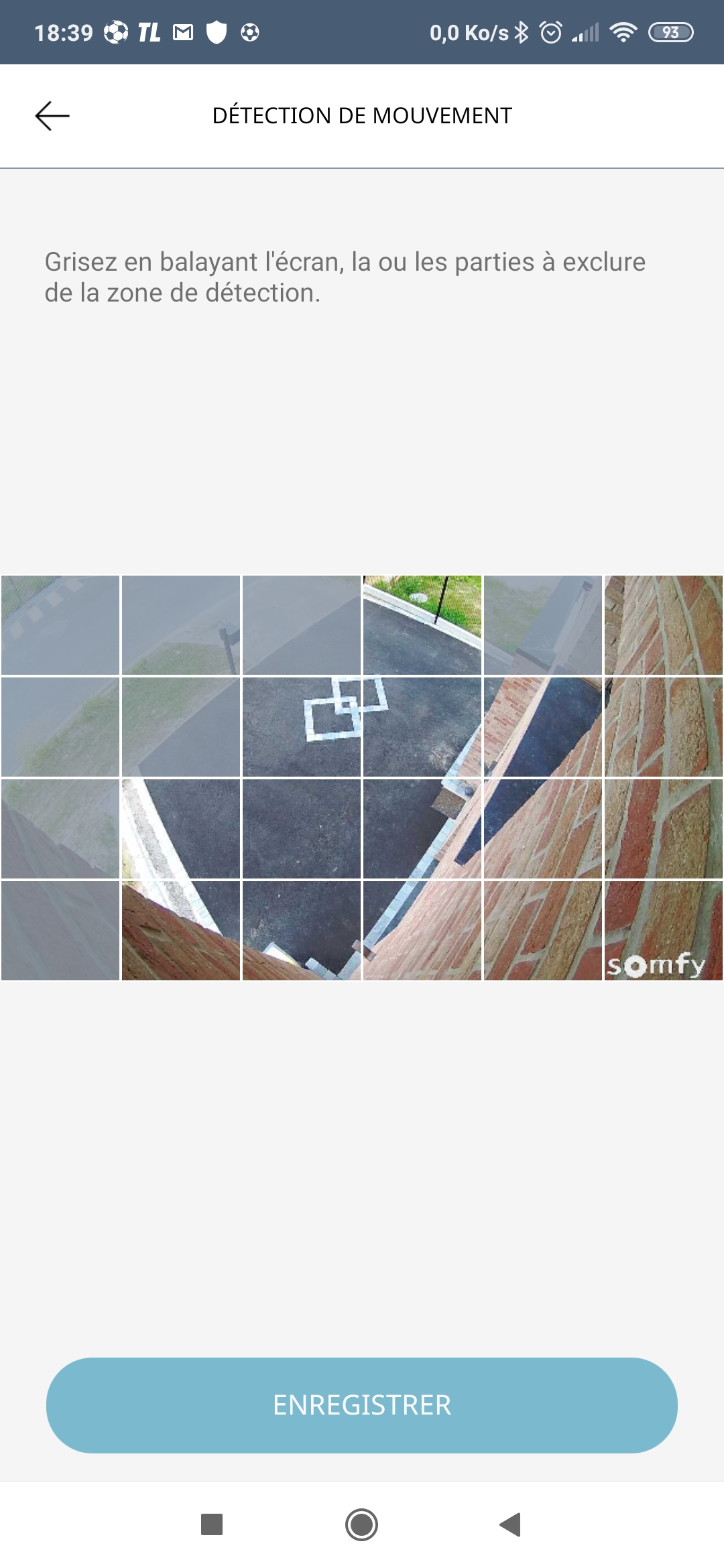

Nous avons fait l'acquisition du pack Somfy Home protect et nous avons de gros soucis de zone grisée ignorée sur la caméra exterieure.
La caméra est orientée sur l'entrée, la route étant visible et étant donc placée en zone grisée.
Cependant, quasiment à chaque passage de véhicule dans la rue, la caméra se déclenche, de jour comme de nuit.
C'est extrêmement pénible.
A quoi servent les zones grisées si on est débectés à l'intérieur ?
Merci pour votre aide.
