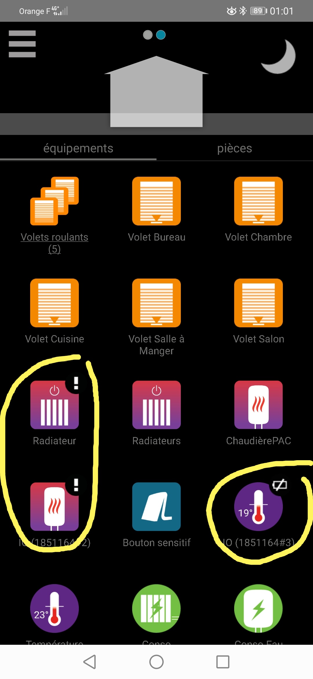

Ma tahoma fonctionne parfaitement, ou presque.. Voilà maintenant 3 mois que ma tahoma ajoute la pompe à chaleur de mon voisin (alors que j'ai déjà la mienne), je lui ai pourtant pas demandé de le faire, même si je supprime tout, les equipements reviennent s'ajouter le jour où les heures suivantes..
Heureusement que ma tahoma est loin de mon voisin sinon je pourrais piloter sa pompe à chaleur (test fait avec lui, je lui ai coupé l'eau chaude)
Comment faire pour que celle si ne s'ajoute plus à ma tahoma ? Merci

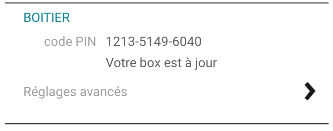

    Ci-joint le pin

    Bonjour Nicolas, j'avais déjà effectué cette manipulation, et comme vous pouvez le voir j'ai à nouveau plein de chaudière qui ne sont pas à moi...

    Bonjour Nicolas, j'ai supprimé ce qu'il resté, je viens de générer la clef à nouveau et comme vous pouvez le voir tout est à nouveau revenu... Votre manipulation ne fonctionne pas

    Pour résumer, voici ce qu'il se passe:
    • Vous(Nicolas) ou Moi, supprimons les éléments qui ne sont pas à moi et qui ne font pas parti de ma configuration
    • Une fois que cela est fait, je régénère une nouvelle clef de sécurité IO
    • Les éléments qui ne sont pas à moi réapparaissent à nouveau immédiatement après avoir régénéré la nouvelle clef...
    Avez-vous une vraie solution? cela fait 3 mois que je n'arrive pas à me débarrasser des éléments de mon voisin... je vais finir par lui couper le chauffage / eau chaude à force ahah
