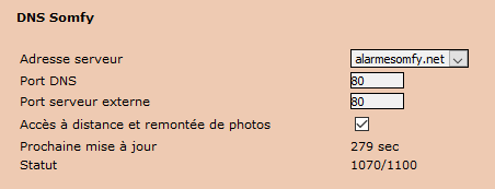

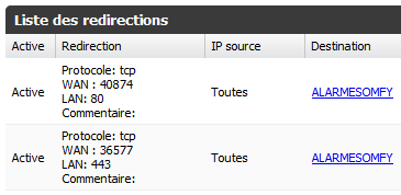

    Ci-joint les différents éléments de la configuration et le message lors de la connexion via mon nom de domaine xxxx.alarmesomfy.net
    Lorsque je vais dans configuration ports distants de la Freebox révolution, je ne peux pas changer les champs http et https il y a déjà des chiffres dedans.
    J'ai essayé de les utiliser pour l'accès à la centrale à la place de 80 mais çà ne fonctionne pas non plus en 3G.

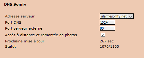

    Toujours moi, j'arrête de toucher avant vos réponses... je viens de mettre les codes http et https reprise dans la configuration de la freebox dans l'onglet "réglage réseau" de mon alarme... et plus rien... ni en local, ni en externe
    Impossible de me reconnecter!
    comment faire?

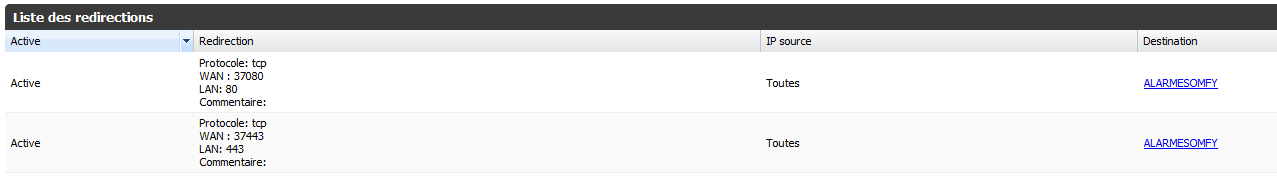

    j'ai refait la manipulation et j'ai bien accès à mon alarme lorsque je suis en local mais toujours pas a distance.
    Ci-dessous mes réglages.
    J'ai mis 37080 et 37443 car impossible de mettre 80 et 443 dans la redirection des ports! Le problème vient sans doute de là???
    Comment dois-je faire pour avoir accès avec mon téléphone portable?
    Faut-il demander un IP fixe V4 full-stack chez FREE? Y a -t'il un autre moyen? Remplacement de la centrale en gardant les capteurs, clavier et siréne? EN passant par Tahoma? Car le fait de passer en IP V4 est irréversible!

    Bonjour Gérald,
    Le problème vient de Free qui partage les adresses IP publiques entre plusieurs de leurs abonnés et allouent ainsi une plage de ports à chacun d'eux. Votre problème vient bien de là. La solution va consister à demander à Free une adresse IP publique que pour vous en suivant la procédure décrite au lien ci-dessous. Ainsi, vous pourrez de nouveau ouvrir les ports 80 et 443 pour l'adresse IP locale de votre Centrale/Transmetteur dans l'interface de votre Freebox OS :
