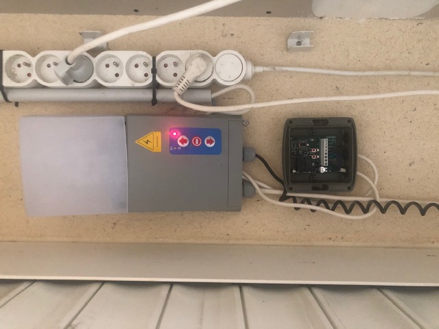

J'ai une porte de garage la toulousaine et je l'ai relier avec un boitier somfy mais je n'arrive pas à le commande avec la telecommande keytis 4rts

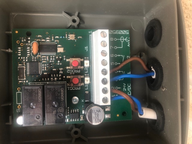

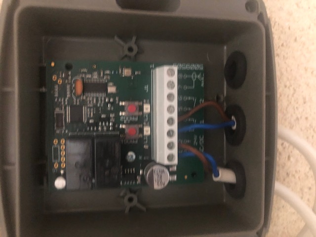

    Le récepteur la toulousaine a juste deux boutons pour monter et descendre. Avant il y avait un recepteur FAAC et j'ai voulu mettre un somfy
    J'ai repris le branchement et j'ai refais à l'identique mais quand j'appuie sur ma telecommande je n'arrive qu'a l'ouvrir mais pas le fermer
    Voici les deux photos

    Derniere chose, quand j'appuie sur ma telecommande bouton 2, la porte de garage monte pas contre quand elle a fini et que j'appuie a nouveau pour qu'elle descend, il ne se passe rien
    Votre branchement est ok.
    le RX Somfy est conçu pour une alim sous 24v DC ou AC, or, vous, vous l'alimentez en 12v...? C'est pour celà qu'il ne fonctionne pas ou mal.
    Le contact sec en 19/20 est juste, donc c'est une commande séquentielle: montée/stop/descente;
    pour vérifier si l'alim 12v est la cause du dysfonctionnement faites ceci:
    Débranchez le RX Somfy.
    Via un contrôleur vérifiez la tension de sortie en 12/13.
    A l'aide d'une boucle en fil rigide électrique faites successivement et 3 fois de suite un bref contact <0.5s sur 19/20; Vous devez obtenir: montée/stop/descente.
    tenez-nous informés.

    J’ai refais au propre le branchement mais cela fonctionne ouverture et fermeture mais il n’y a pas de stop
    Peux être un réglage au niveau du switch du boîtier principal ?
    Merci à vous
    Vous devez obligatoirement avoir le séquentiel: M/S/D.
    Avez-vous fait le test avec la boucle en fil rigide sur 19/20...? C'est le meilleur moyen de savoir si le séquentiel fonctionne bien

    Oui je viens de faire le test et il marque bien à chaque fois chaque étape par contre cela ne fonctionne pas avec la télécommande ( juste ouvert et fermé)

    Bonjour Damien,
    Le Récepteur Somfy va fonctionner comme un bouton poussoir à chaque fois qu'il reçoit un ordre avec la télécommande Somfy, c'est à dire qu'il va fermer le brièvement (<0.5s) le contact entre les bornes 3&4 du Récepteur.
    Donc si le récepteur envoi bien l'ordre pour la monter et l'ouverture, c'est qu'il envoi bien le contact pour le stop aussi, c'est que votre motorisation ne semble pas accepter de Stop par commande filaire. Il faudrait vous rapprocher du fabriquant de l'armoire principale pour être sûre qu'il n'y ait pas un réglage possible sur cette armoire afin qu'elle accepte les stops en commande filaire.
