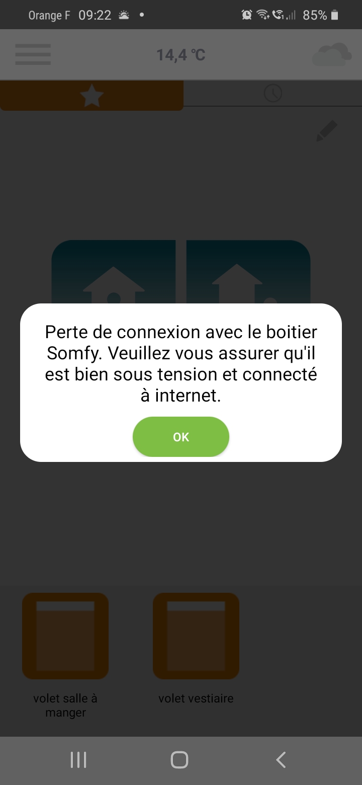

    Je vous adresse en pj le message qui s'affiche quand je vais sur l'application.
    Par ailleurs au démarrage de la connexoon le petit voyant lumineux sur le côté clignote, puis devient vert clignotant lentement et puis rouge fixe !
