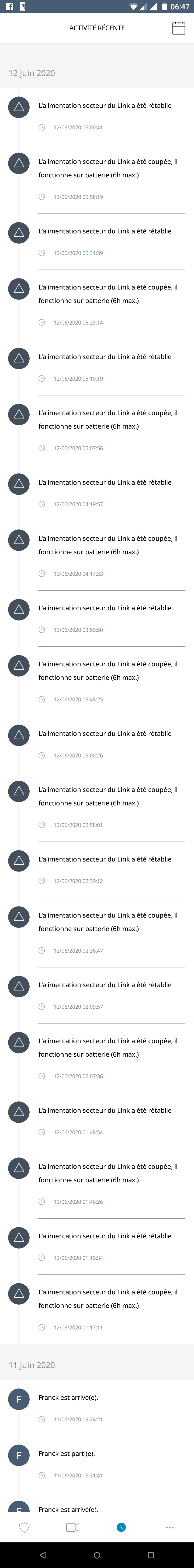

Depuis plusieurs mois, mon link se déconnecte et se déconnecte la nuit.
Le problème ne se pose pas la journée.
Voir copie écran de l 'historique ci joint.

    Bonjour Franck
    soit il y a un problème électrique chez vous, avec la prise de courant, soit le link est défaillant.
    Pourriez-vous faire un test en changeant de prise.

    Bonjour Franck,
    Certaines box internet font des mises à jour la nuit, pouvez-vous vérifier que ce n'est pas le cas pour votre box ? Vous êtes chez quel opérateur?
    Il faudrait changer votre canal wifi ainsi respecter les pré requis évoqué sur le lien suivant :
    FAQ Somfy Protect: Pourquoi je n'arrive pas à réinstaller mon Link Home Alarm ou à le reconnecter à mon réseau WiFi ?

    Franck,
    Comme indiqué sur le post précédent, pouvez-vous changer vos paramètre wifi et respectez les préconisation du lien ?
    Ainsi m'envoyer des captures écrans de vos réglages wifi ?
