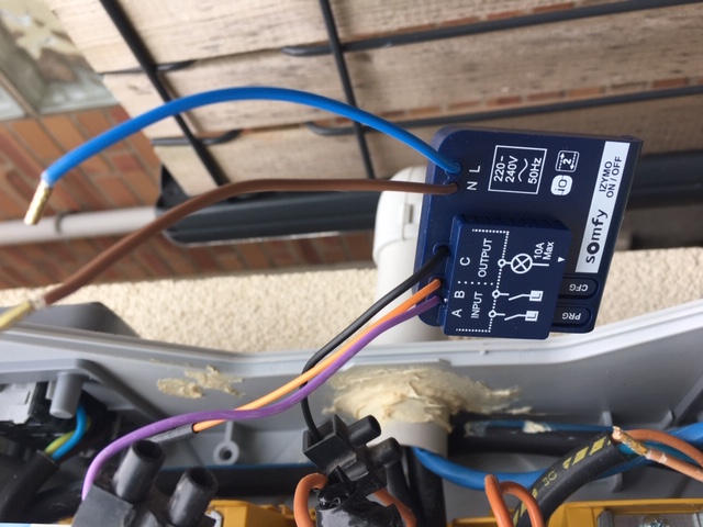

J'ai fait l'achat de 2 izymo on-off receiver IO. La couleur des fils sortant de ceux-ci n'est pas cohérente. Le fils sortant de la borne N est marron et le fil sortant de la borne L est bleu.
J'ai malheureusement dû endommager un des 2 izymos (il envoie maintenant en permanence de la tension sur la borne C) avant de m'apercevoir de cette erreur qui semble être une erreur de fabrication.
J'ai branché le second Izymo qui souffre du même problème en respectant les lettres des bornes et pas la couleur des fils d'alimentation. Cela fonctionne correctement.

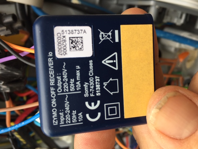

Je vous joins 4 photos recto / verso de ces 2 izymo receiver I/O.

Je peux vous faire parvenir les 2 izymos ne respectant pas les normes pour expertises et afin que vous puissiez engendrer le cas échéant un rappel de produit.Si vous le souhaitez merci de faire parvenir un accord de retour avec un colis type chronopost prépayé.

    Il y a effectivement une inversion de câblage; https://www.somfy.fr/produits/1822649/recepteur-on-off-io...

    Il est entendu que la convention normalisée des couleurs de fils en 230v monophasé est ; bleu = neutre, marron = phase, jaune/vert = terre.
    Cela n'empêche absolument pas l'inversion, le monophasé le permet.
    En l’occurrence, sur ce module, ph/nt est son alim, de la même manière que si vous inversez ph/nt sur une prise murale, ça fonctionne !

    Je vous confirme en effet que ces Micro-Modules semblent souffrir d'un défaut de fabrication et nécessitent d'être remplacé. Merci donc de vous rapprocher de votre revendeur/installateur en charge de votre SAV.
