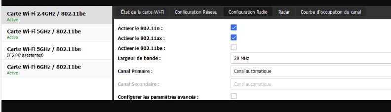

    Jai une caméra somfy indoor 0076B10433B3 BDAH.
    Depuis quelques temps elle ne se connectais pas a mon réseau wifi. De plus jai changer de box aujourd'hui je suis chez free freebox ultra wifi 6 jai créer diviser mon wifi en 2. 4ghz 5 et 6 je crois et rien a faire elle ne se connecte pas du tout au réseau. Que faire?

    Rien a faire la connexion wifi ne s'établit pas.
    Jai changé les paramètres la bande en 20 le canal automatique par contre sur la boxe ultra je ne trouve pas d'endroit ou complété les paramètres avec 802..... le wifi2.4 est en sécurité WPA2/3 comptabilité cest tout ce que jai en paramètres a modifié. Lors de la tentative de connexion on entend le son la led clignote en blanc bleuté mais ca n'aboutit pas. Jai bien enlevé les tirets en nom de reseau et les points aussi rien à faire.

    Bonjour Alexandra,
    Votre caméra était partiellement installé sur nos serveurs ce qui pouvait gêner les procédures de mémorisation. Je viens de la supprimer, mais avant d'effectuer toute nouvelle tentative de mémorisation, afin d'exclure tout problème de réseau, pourriez-vous faire un test via un partage de connexion sur un autre smartphone.
