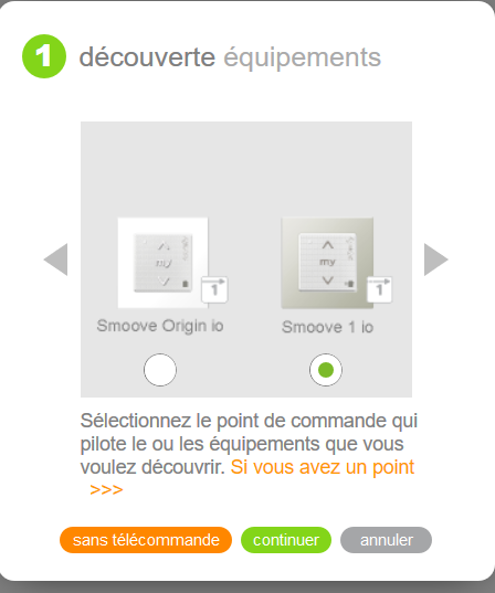

J'ai souhaité le rajouter en suivant le guide avec en option 1 :découverte d'équipement avec télécommande.
Sans succès j'ai relancé la recherche d'équipement avec l'option "sans télécommande", après avoir respecté l'appui de 3s sur la touche PROG de la télécommande.
En Vain.
