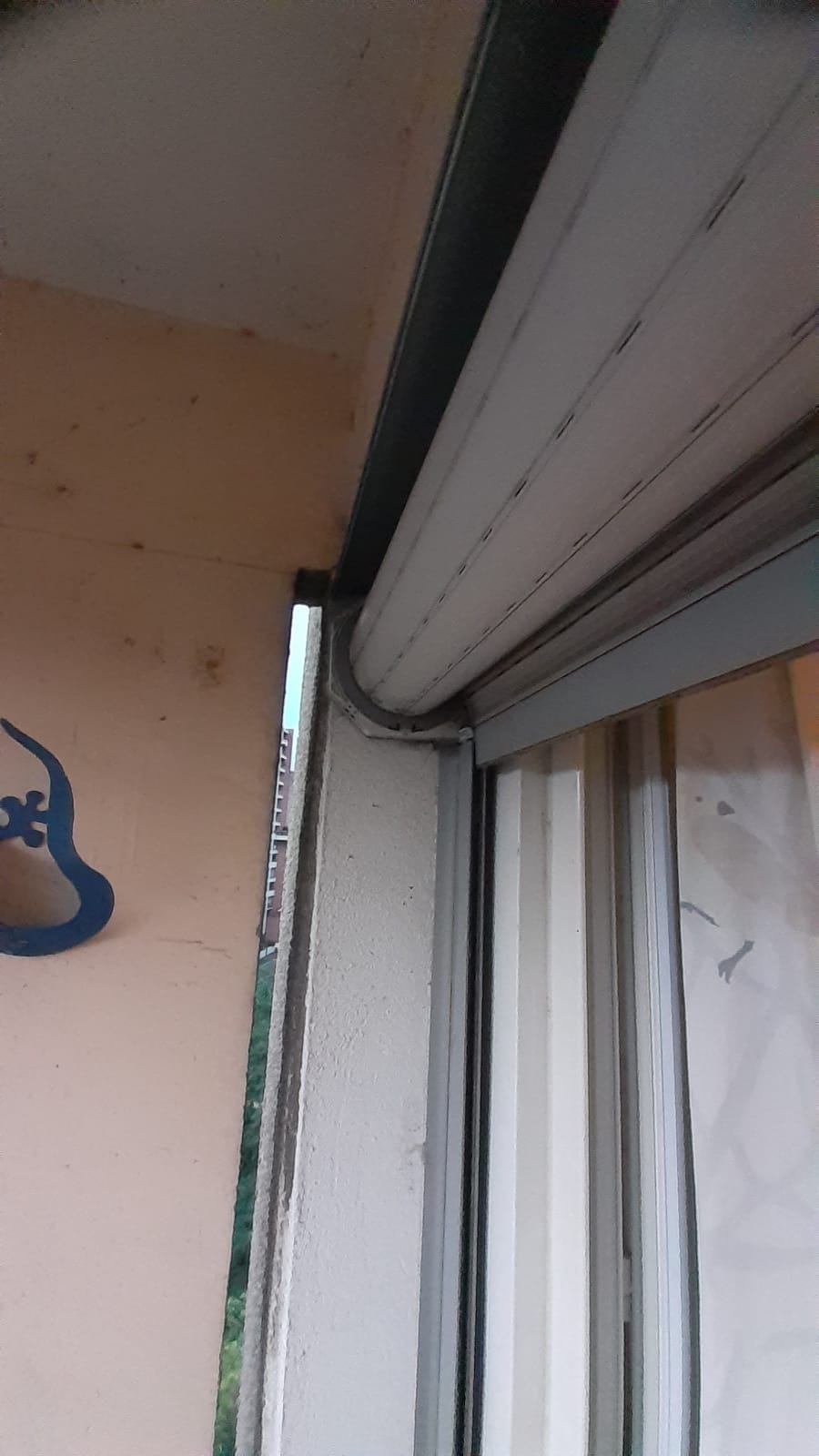

Demonter un volet roulant

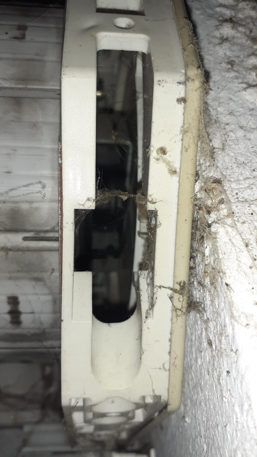

Mon volet est coincé en position haute, je ne trouve pas d'action de déverouillage... et ensuite il me faudra demonter le moteur ?
Merci pour vos solutions et astuces

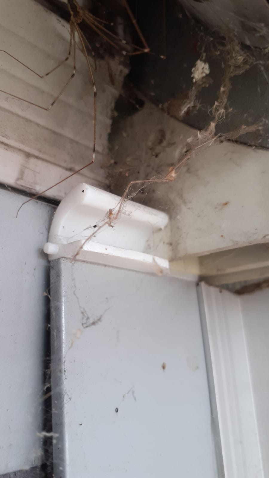

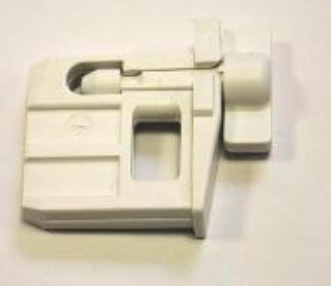

    Il faut démonter les butées pour que le tablier échappe les rails.
    Soient elles sont vissées sur la dernière lame, ce qui ne semble pas être le cas, soient elles sont à chaque bout de cette dernière lame, encastrées dans la tranche. Dans ce cas, il y a un petit ergot qu'il faut faire tourner à la verticale à l'aide d'un tournevis. (voir photo)

    Merci jean-luc, vous parlez des pièces blanches entre le rail et le volet ?...
    Je ne vois pas comment les sortir... je vais finir par déposer les rails...

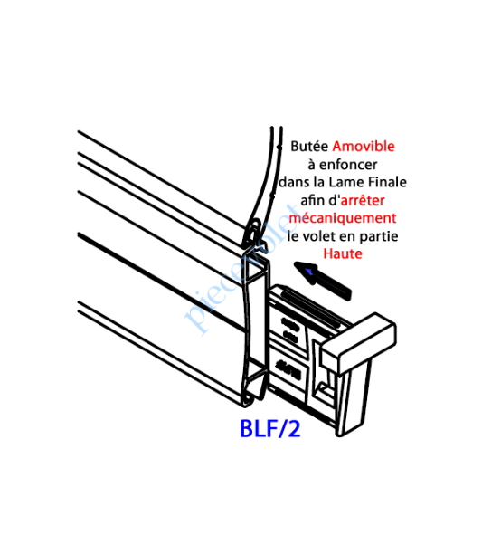

    Bonjour Fabrice
    Non ce n'est pas ça. Voyez ce dessin explicatif.
    Une fois l'ergot tourné, le tablier sort du rail. (si c'est bien ce dispositif dont vous disposez).

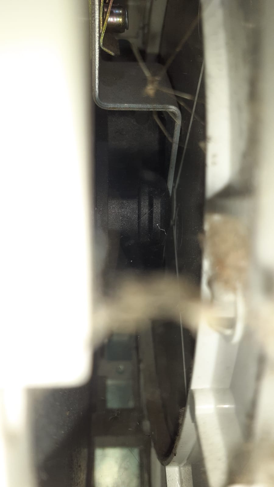

    merci, mais je ne suis pas dégourdi, j'abandonne... je ne vois rien ! la dernière lame est dans le rail... Je cherche juste à pouvoir descendre mon volet pour avoir accès au moteur HS... mais il est bloqué il ne tourne pas à la main

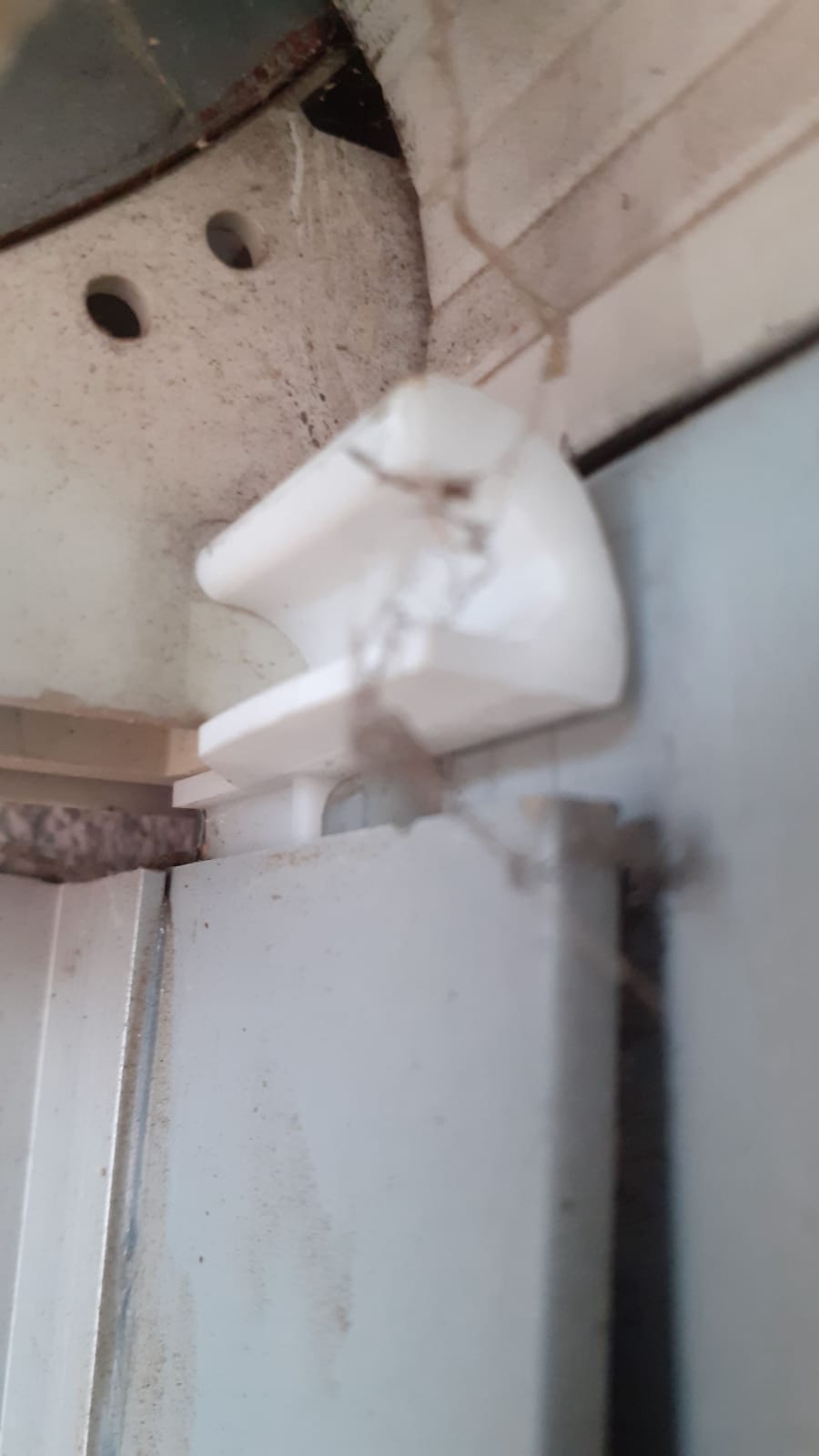

    J'ai le même problème et n'arrive pas à voir comment débrayer en manuel le volet Somfy. Pourriez vous m'aider ?!!!

    Bonjour Stéphane,
    il faut désolidariser le tube d'enroulement et le volet.

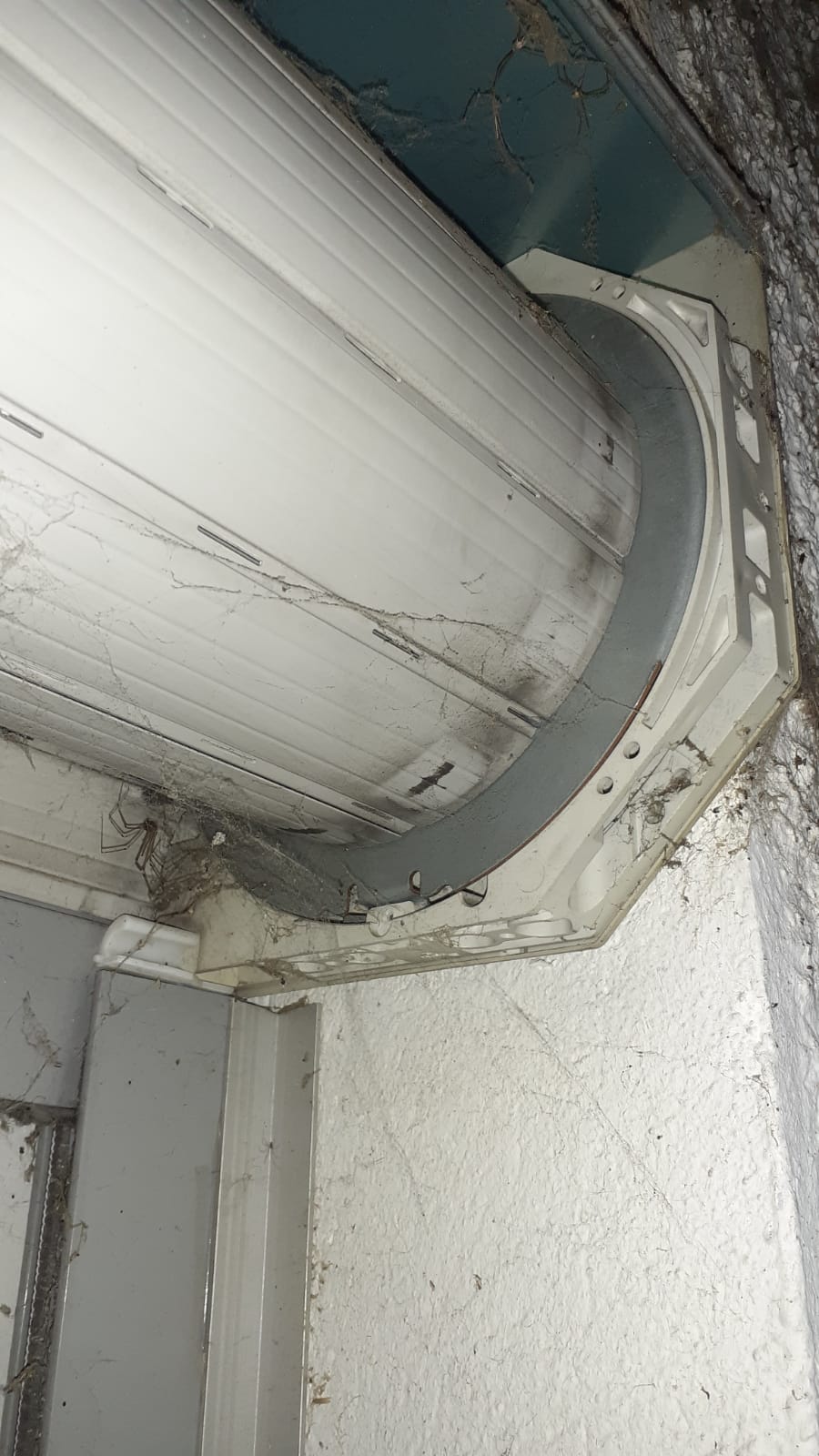

    Je relance le fils de cette discussion, je n'ai toujours pas résolu le déverrouillage du volet pour le dérouler ?
    Soit le moteur est HS, soit il est bloqué mécaniquement... mais enrouler on a accés à rien.
    des nouvelles idées ?
    Bonjour Fabrice,
    Tout va dépendre de votre installation, mais généralement il faut déroule tablier à la main si vous n'avez pas la possibilité de retirer l'ensemble du coffre.
