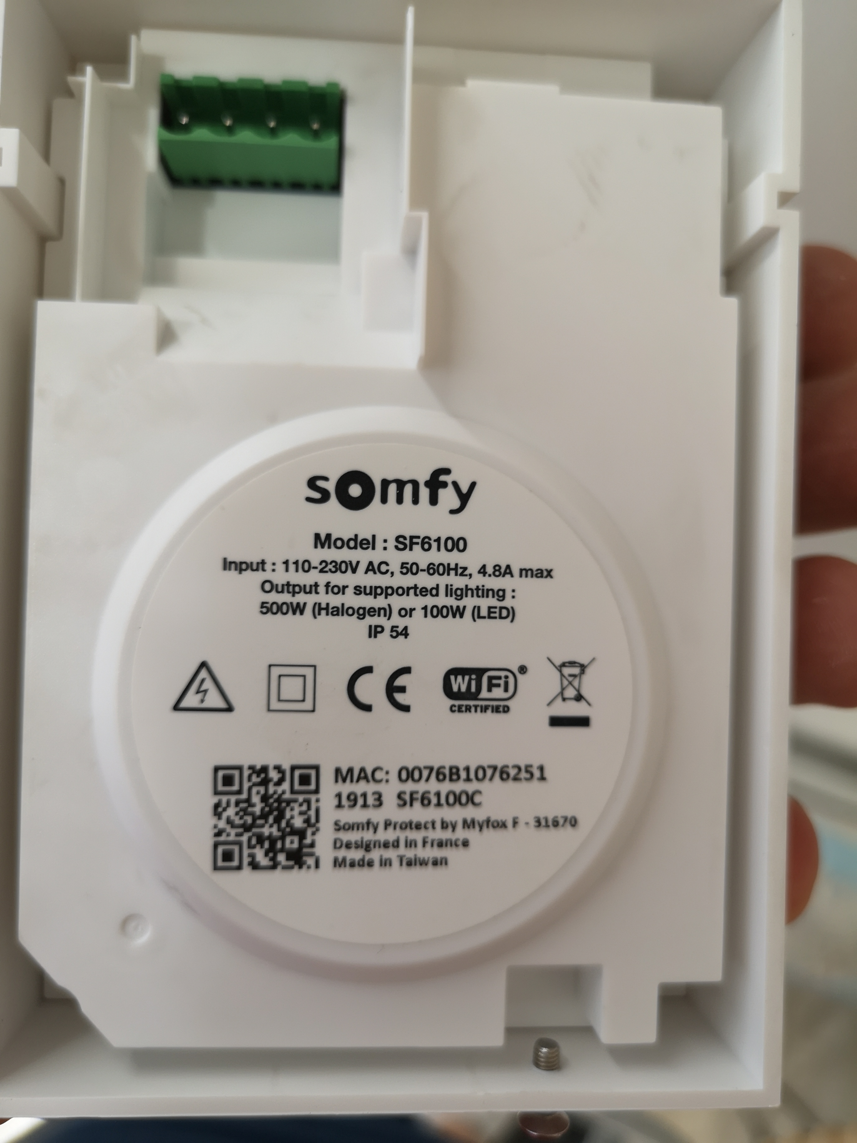

    Bonjour, j'ai le même problème. La connexion avec l'application mobile ne marche plus et j'ai le même message. Voici le message. Est ce que je peux diffuser l'adresse MAC sur ce forum ou par message privé ?

    Merci Thomas
    Voici l'adresse MAC sur cette photo.
    Merci et Bonne journée
    Bonjour Stéph,
    Cette caméra est déjà connecté sur un compte à votre nom. Cependant, l'adresse email de ce compte est différente de celle que vous avez utilisé sur ce Forum d'entraide. Elle est de la forme : s******e.r**i@g***l.com.
    Il faudra vous connecter sur le compte possédant cet email en identifiant, puis soit réinstaller la caméra sur ce compte ou bien la supprimer pour l'installer sur le compte de votre choix.
