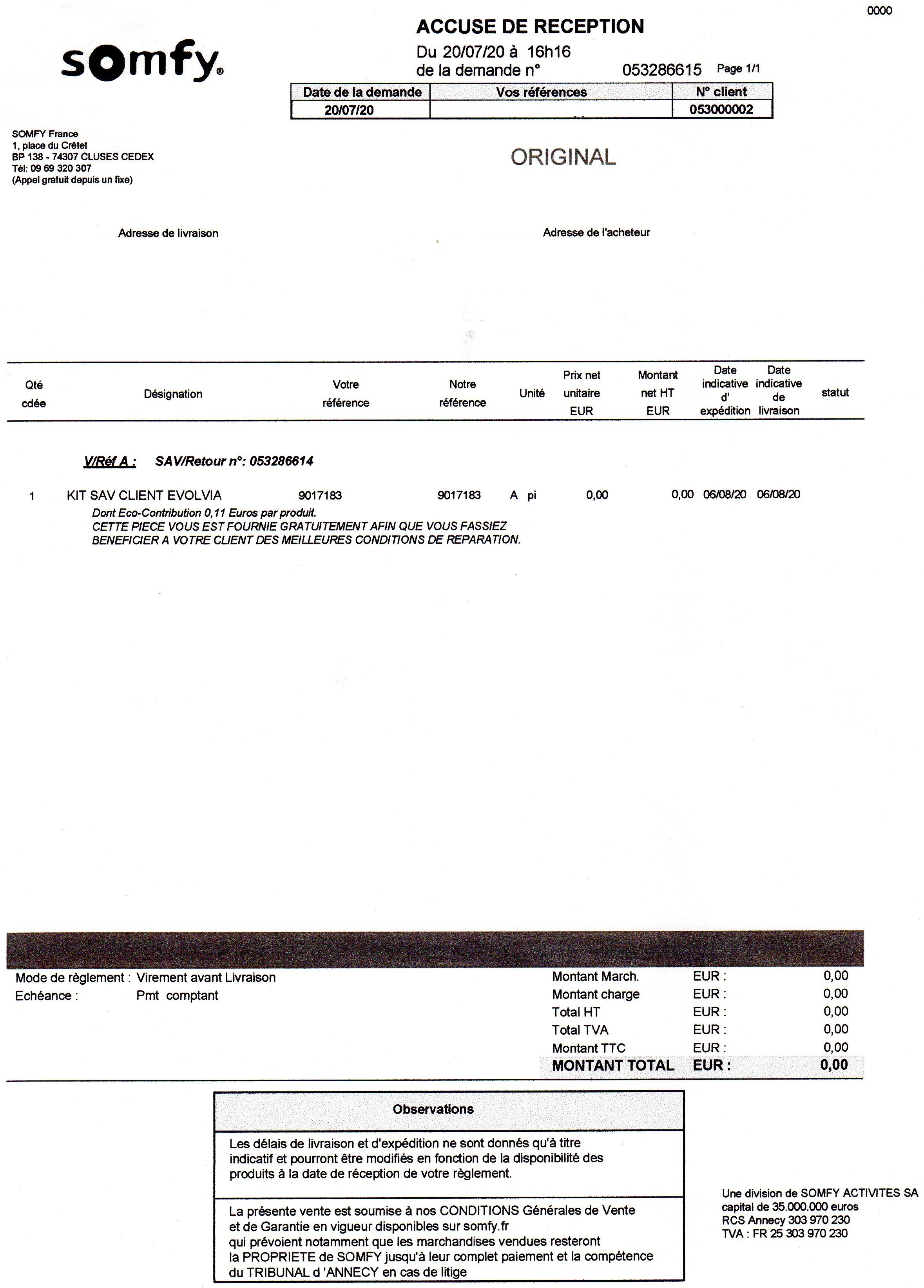

    Bonjour,j'ai reçu par mail un accusé de reception de kit sav client evolvia.Dois-je attendre sa reception pour envoyer la piece defectueuse?Merci.
    Richy C.
    Richy C.
    Richy C.
    Ces pièces défectueuses ne sont pas à renvoyer.

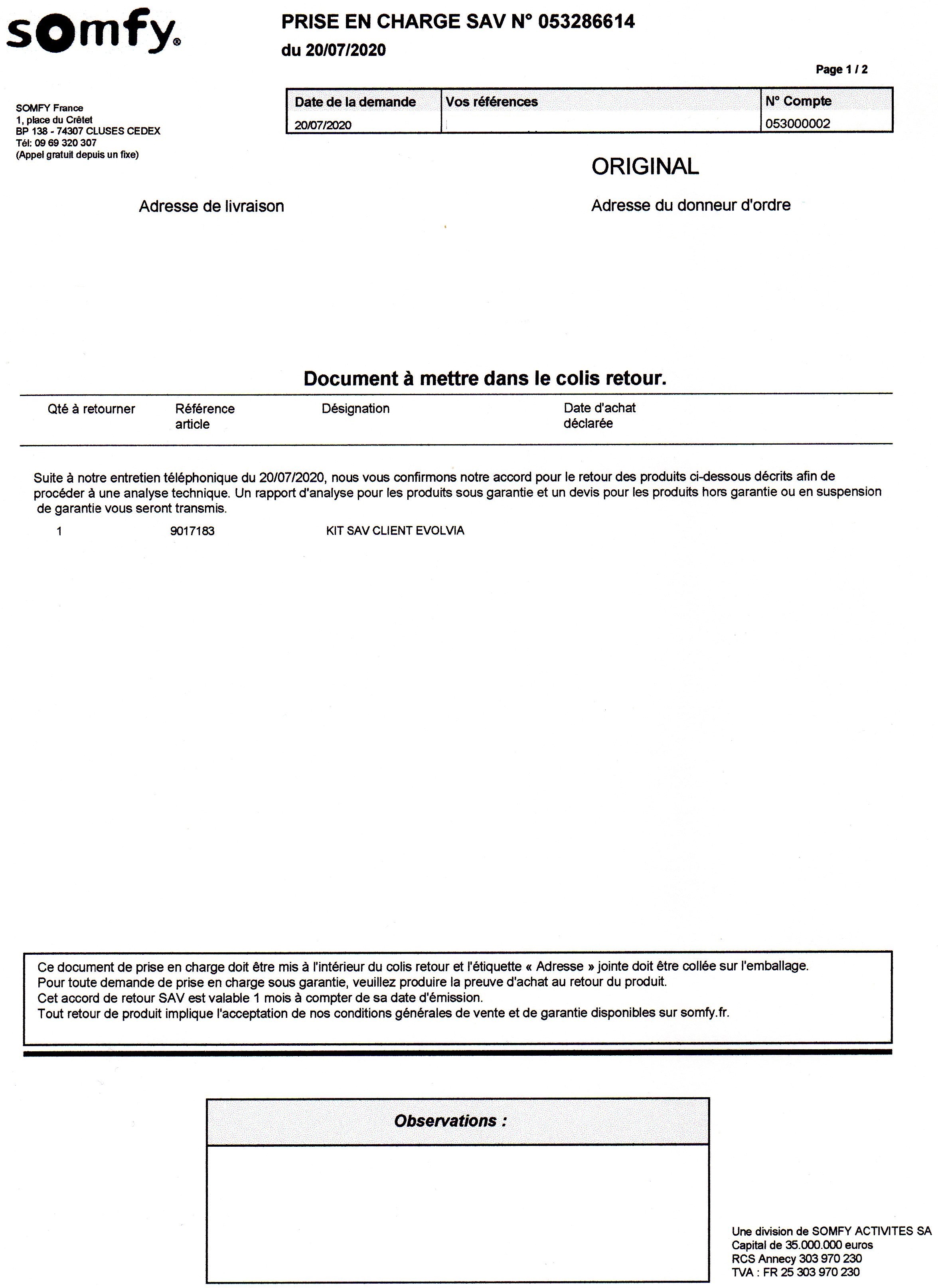

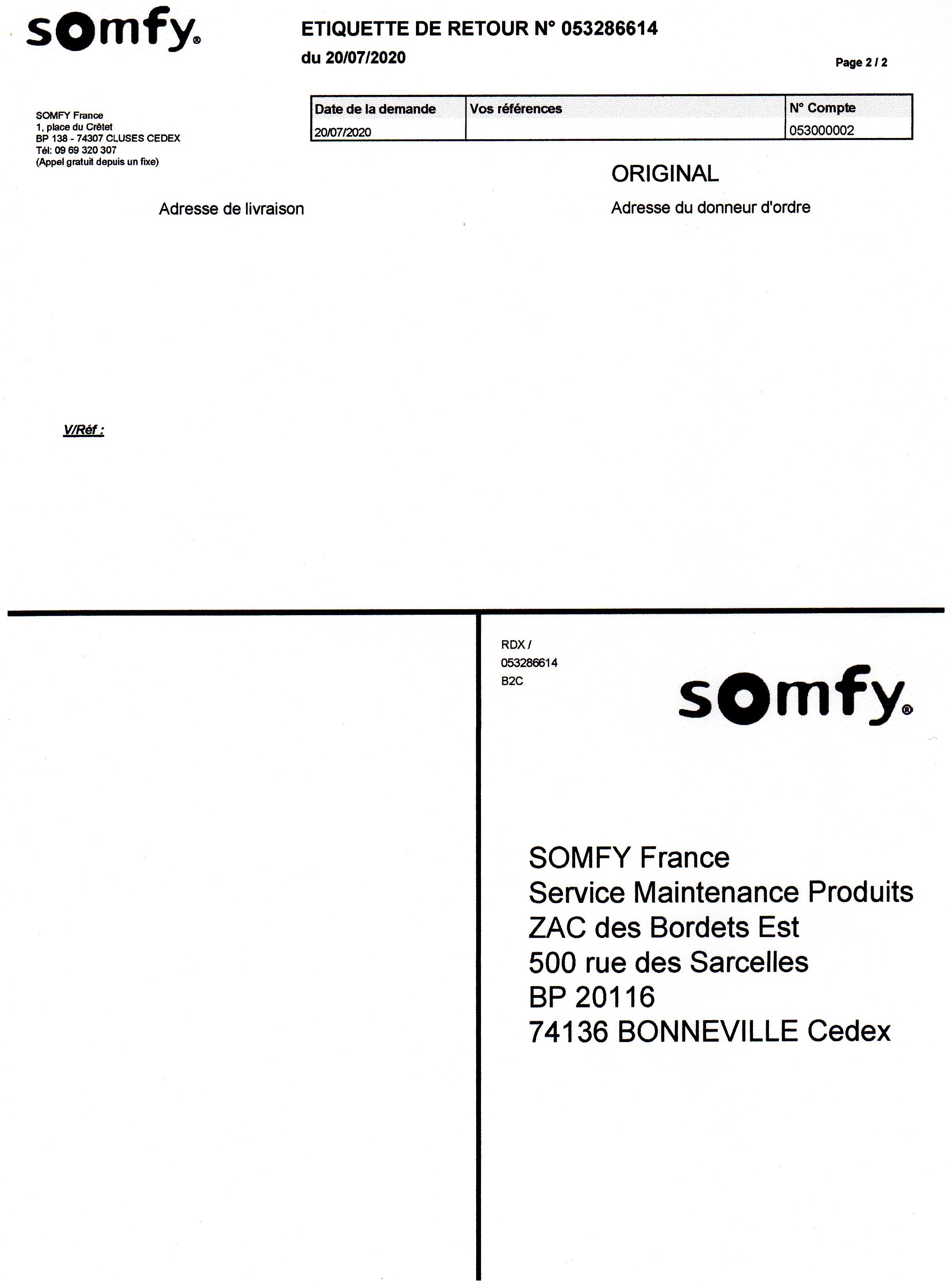

    Bonjour,je vous joins le courrier reçu ,j'ai supprimé volontairement mon adresse pour confidentialité.Tout ça n'est pas très clair ..
    Richy C.
    Richy C.
    Richy C.
    Bof, ne vous cassez pas la tête !
    Attendez d'avoir reçu le matériel et les consignes qui y seront jointes.
    Peut-être ici, une confirmation d'un Responsable Somfy pour le renvoi ou non des kits défectueux.
    Bonjour Philippe,
    Je vous confirme que vous allez recevoir prochainement les kits SAV pour votre motorisation et qu'il n'est pas nécessaire de nous retourner les pièces défectueuse. Nous connaissons la nature du problème que vous rencontrez et il n'est donc pas nécessaire de les récupérer pour analyse.
