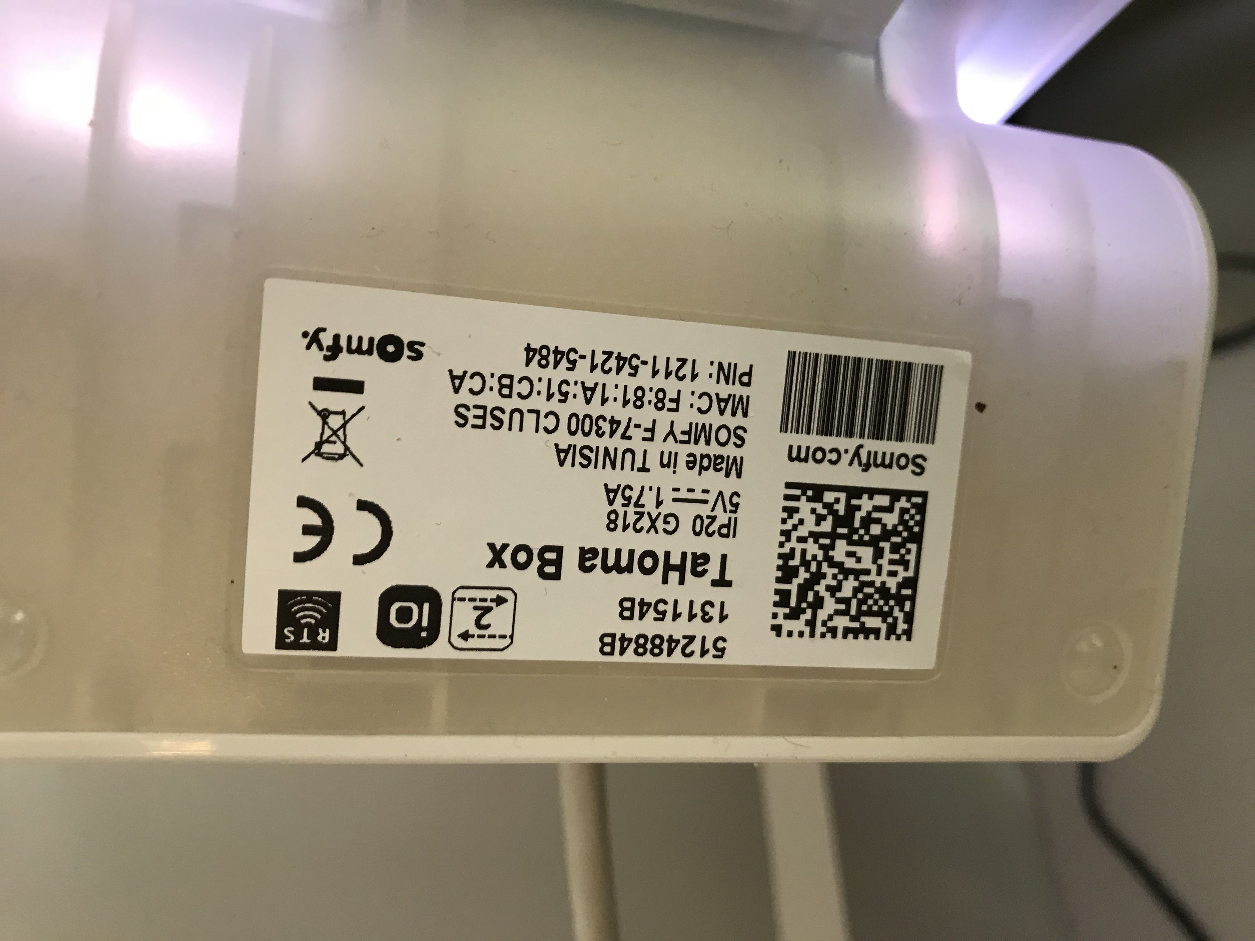

J'ai acheté un Somfy Tahoma sur le BonCoin et quand j'essaie de l'activer, je reçois un message comme quoi le code PIN n'existe pas.
Le vendeur m'assure pourtant l'avoir réinitialisée.
Le code PIN est 1211-5421-5484.

    Faites-vous rembourser et achetez un matériel neuf !
    Bonjour Gautier,
    ce Tahoma est toujours activer sur les serveur suisse auquel je n'ai pas accès.
    il faudrai que l'ancien propriétaire prenne contact avec somfy suisse afin de le désactiver car je n'ai pas accès a ces serveur.
