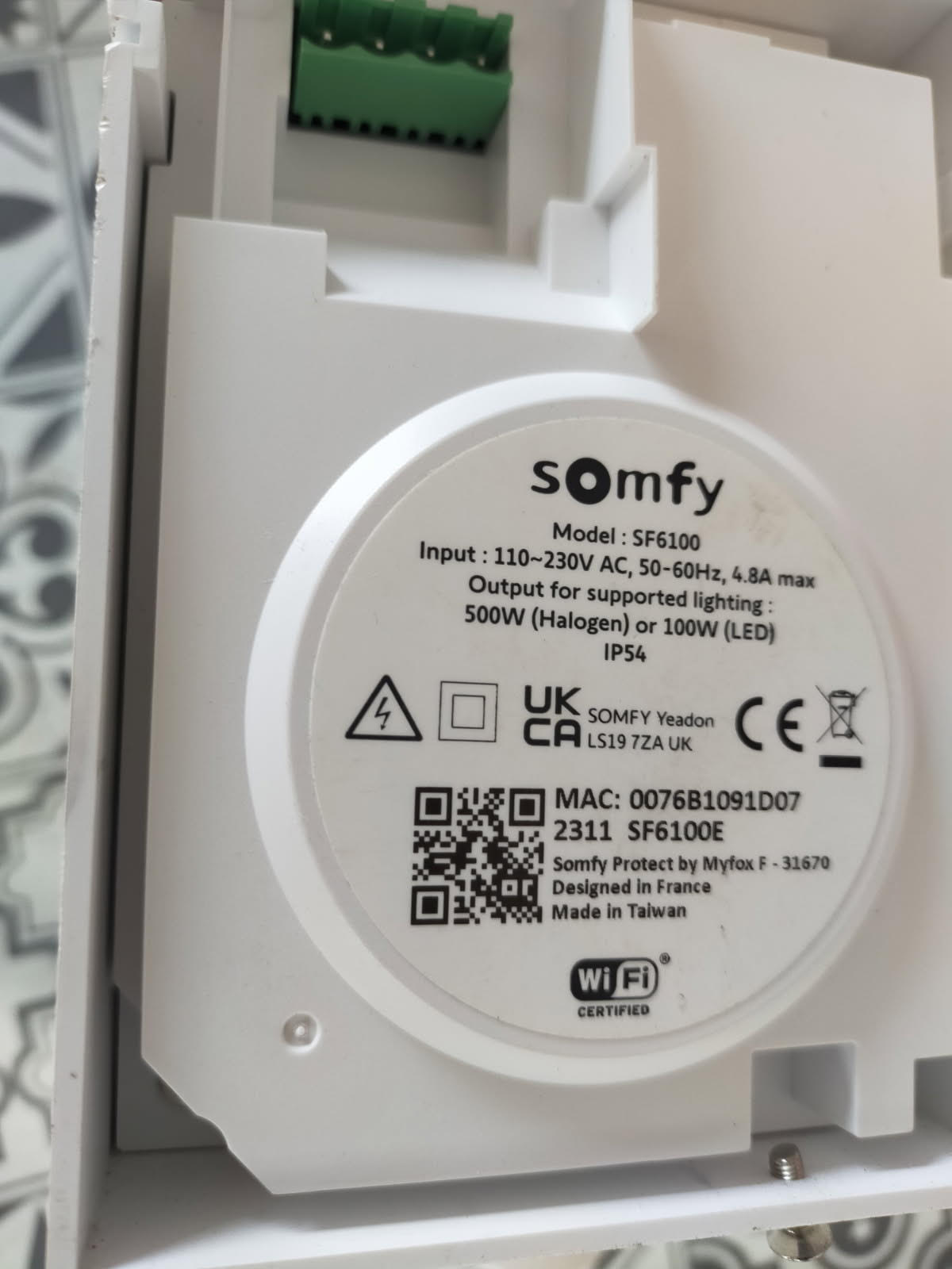

    144 / 750
    J’ai également le même soucis, la caméra fonctionnait très bien, aujourd’hui plus du tout de LED allumé et réseau électrique vérifié avec testeur.
    J’ai également fait toute les manipulations décrites en cas de panne mais rien y fait.
    Ce n'est pas la première fois que la camera s'éteint et que je dois la relancer cela devient très problématique quand on est à distance.
    MAC 0076B1090015
    Merci de voir ce qui peut être fait et bonne journée à vous
    Cdt
    TLT

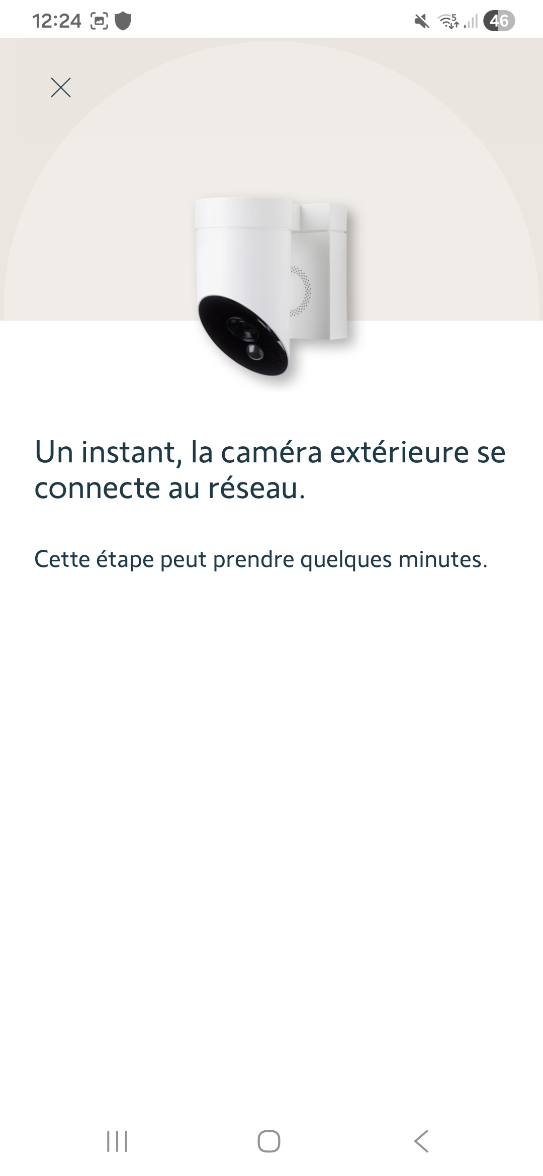

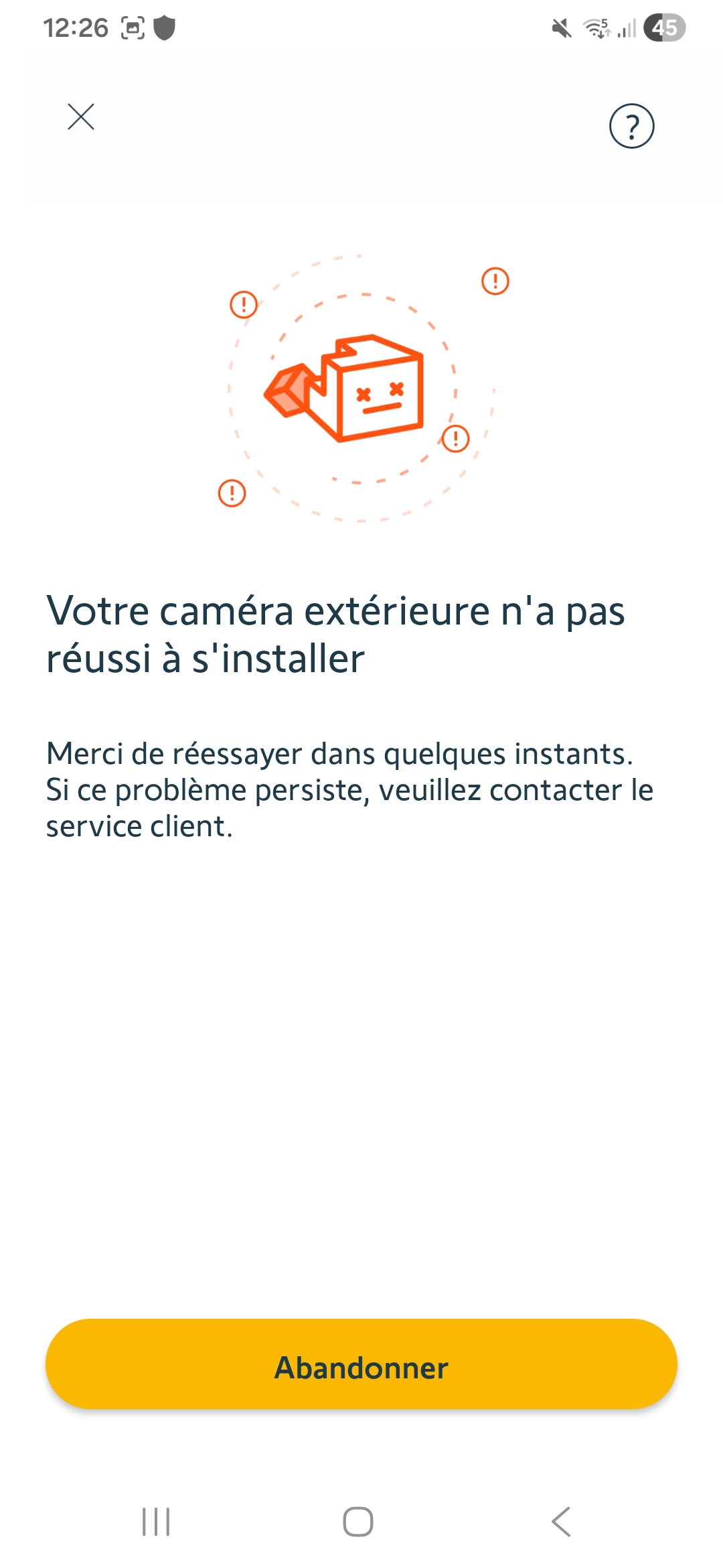

    Bonjour, je suis dans l impossibilité de reconnecter ma caméra ext 2 alors qu elle fonctionnait correctement. Je prends bien caméra ext 2 comme sur la carton , j ai bien une connection mais elle n arrive plus à communiquer avec le téléphone. Impossible de lire le qr code non plus malgré pls essais , pls téléphone, sur papier...je ne sais plus quoi faire
