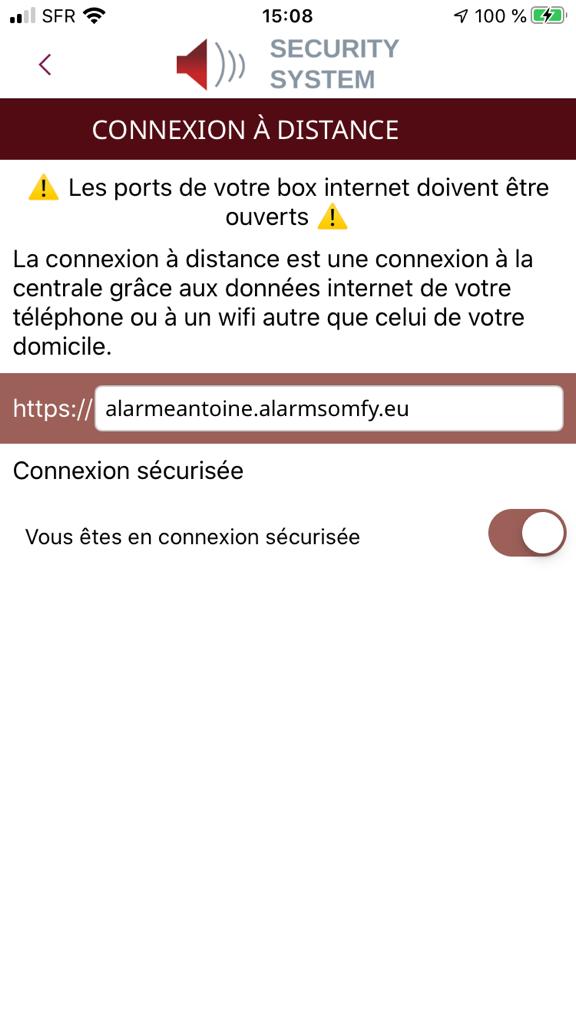

    alarme Protexium . Disons que je ne peux plus piloter mon acces depuis mon PC ! seul l'application mobile via mon Iphone me permet de me connecter .
    Si vous arrivez à atteindre la centrale Protexiom via l'application mobile et pas via votre PC, le problème se trouve entre votre PC et votre box internet.

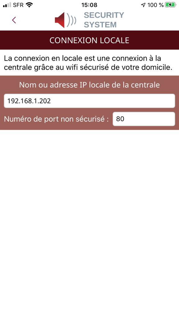

    Si vous avez un clavier lcd, pouvez-vous y taper le code 780 en mode installateur et voir ce qui est affiché ?
    Antoine
    Antoine
    Antoine
    425 / 750
    c est la bonne adresse Ip 192.168.1.202

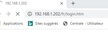

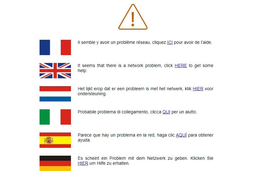

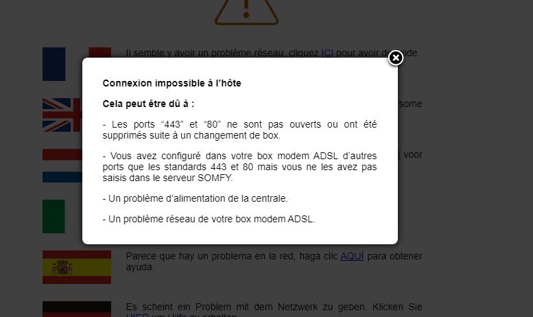

    Pour résumer, il est impossible d'acceder à l'interface web de l'alarme via internet via un pc , peu importe le navigateur alors que c'est possible avec mon Iphone à partir de l'applet somfy !
    Bref en tapant l'adresse de l'alarme 192.168.1.202 l'ecran habituel d'acces au portail mot de passe et code acces + choix de l'intervenant
    Est-ce que vous pouvez faire une copie d'écran de ce que vous avez comme erreur à partir d'un PC sous Windows ?
    Antoine
    Antoine
    Antoine
    425 / 750
    voici les copies d'ecran
    merci pour votre aide

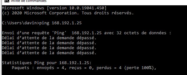

    Est-ce que vous pouvez pinger la centrale à partir de votre PC.
    Cliquez sur "Démarrer" avec le bouton droit de la souris puis "Exécuter", dans la fenêtre qui s'ouvre, tapez "cmd"; une fenêtre noire apparait; tapez :
    ping 192.168.1.202
    Qu'obtenez-vous ?
    Antoine
    Antoine
    Antoine
    425 / 750
    bonsoir,
    ci-joint le resultat du ping
    bonne soiree

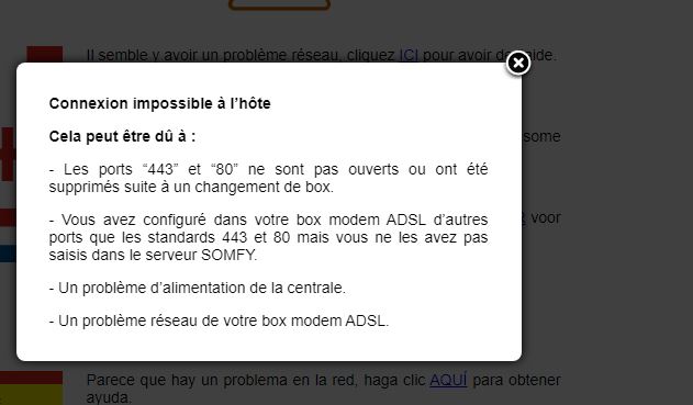

    bonjour,
    nous revenons vers vous, en excecutant la resolution des problemes windows le message suivant apparait.

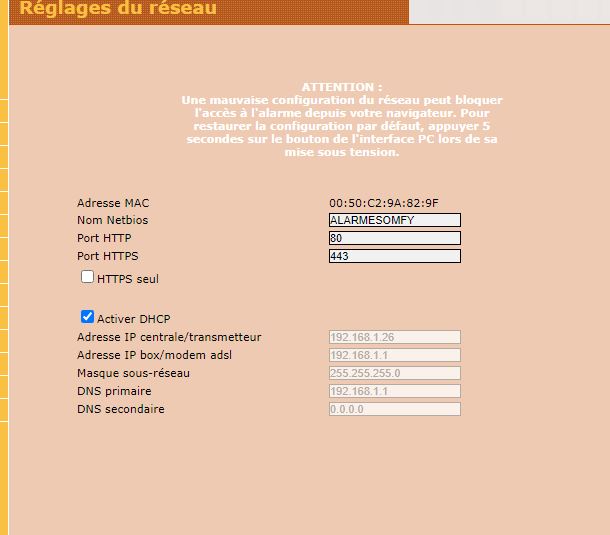

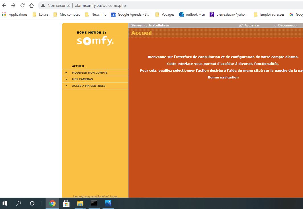

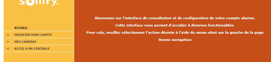

    Mon alarme a comme IP locale 192.168.1.32
    Pour des raisons propres à mon réseau local, j'ai remplacé le port 80 conseillé par Somfy par le port 8080, et le port 443 par le port 4443.
    Dans cette configuration, si je tape dans la barre d'adresse 192.168.1.32 j'ai le message d'erreur "ERR_CONNECTION_TIMED_OUT" (voir image 1).
    Par contre, si je tape 192.168.1.32:8080 j'arrive bien sur la page d'accueil de l'alarme. (voir image 2).
    Ceci tout en étant en connexion locale.
    La table NAT correspondante est l'image 3.
    Cordialement.

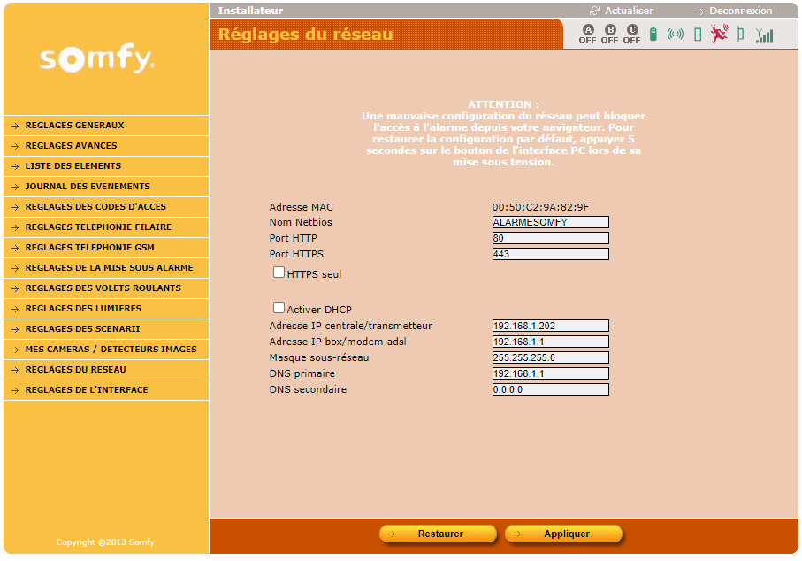

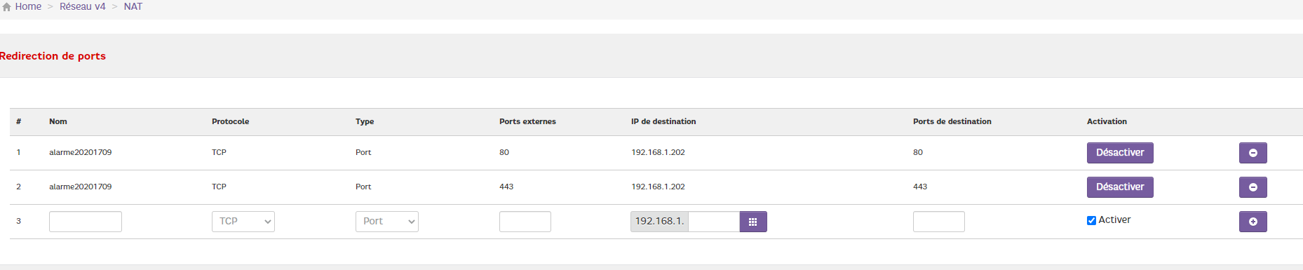

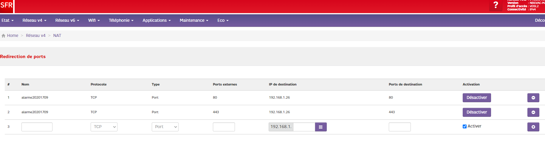

    bonsoir,
    j'ai utilisé ce document pour reconfigurer la box sfr, avec ces 2 lignes.
    mais cela ne change rien
    Antoine
    Antoine
    Antoine
    425 / 750
    voila la copie d'ecran.
    la ligne 8081 est pour l'application Iphone d'Antoine qui marche correctement
