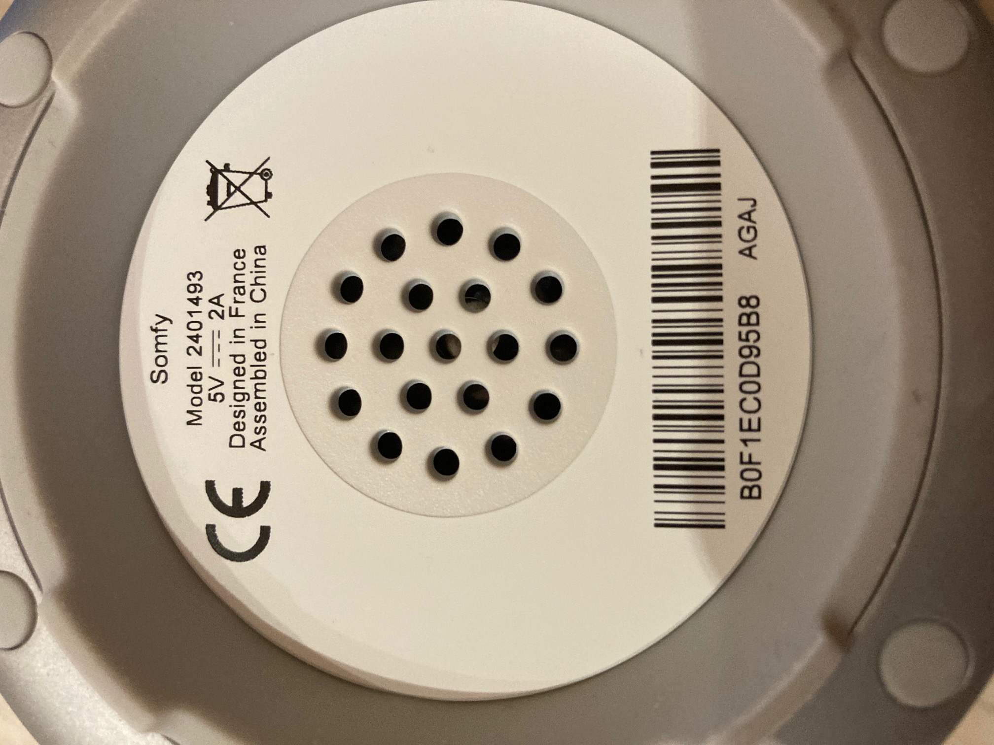

Bonjour, j'ai installé une One + une première fois et suite à une problème de téléphone, je souhaite la réinstaller mais j'ai systématiquement le message "déjà installé", j'ai beau faire des resets rien ne marche. que dois-je faire ?
