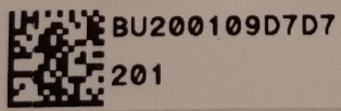

    Pour ce faire il faudrait m'envoyer une photo de l'étiquette à l'intérieur de vos intellitags ?

    Laurent,
    Il s'agit de combien d'intellitag ?
    Est-il possible de me fournir une photo de l'étiquette à l'intérieur de vos intellitags ?

    Bonjour Maud,
    Il y a 4 intellitags.
    Ci-joint les photos des étiquettes.

    Bonjour à vous,
    Nous allons procéder au retour SAV de vos intellitags, je viens de vous envoyer un mail pour continuer votre dépannage en privé.
