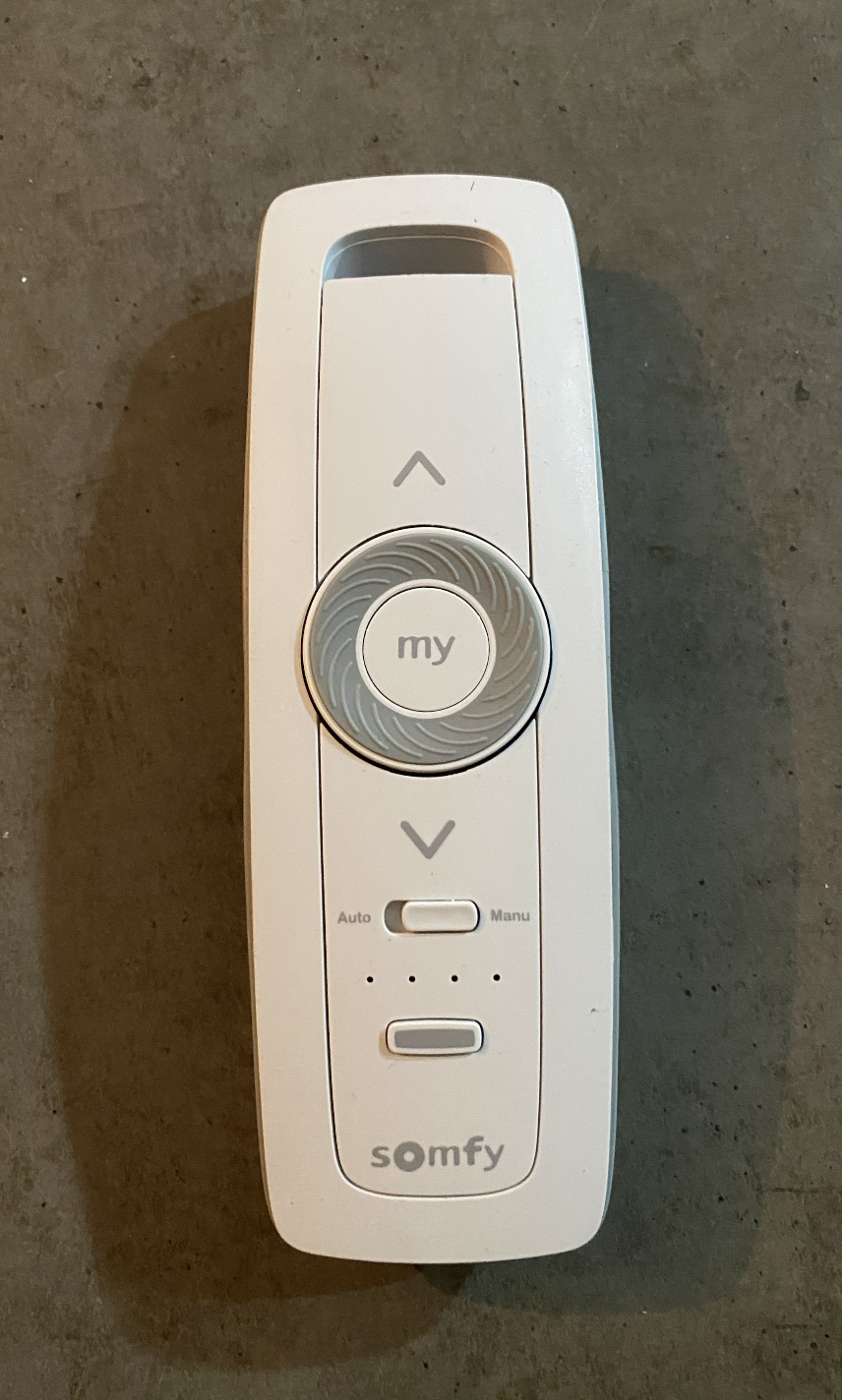

    153 / 750
    j'ai synchronisé ma télécommande SITUO 5 VAR A/M IO PURE II A avec mon module izymo dimmer.
    Mon module est relié à plusieurs spot dimmable.
    J'arrive à éteindre et allumer ma lumière mais pas à varier l'intensité.
    Sur l'application j'arrive à varier l'intensité d'éclairage..
    Concernant ma télécommande, à l'arrière il n'y a pas de bouton mode.
    Seulement :
    • A
    • PROG
    • E
    Quentin B.
    Quentin B.
    Quentin B.
    Bonjour Jonathan,
    Il faut dévisser l'arrière de votre télécommande afin de modifier le réglage en Mode 2.
    Cela aura pour effet de faire varier l'intensité de vos lumières via cette télécommande. Sans le mode 2, pas de variation.

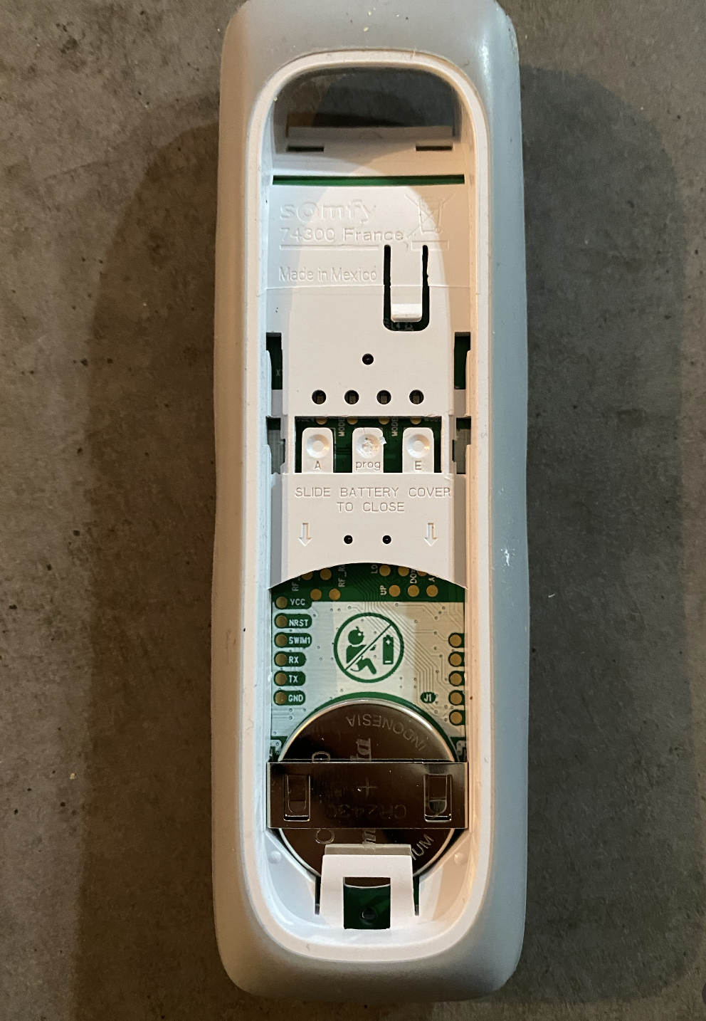

    jonathan M.
    jonathan M.
    jonathan M.
    153 / 750
    bonjour,
    pouvez-vous m'indiquer où se trouve le mode 2?
    veuillez trouver ci-joint deux photos de ma télécommande.
    merci par avance.
    Quentin B.
    Quentin B.
    Quentin B.
    Bonjour Jonathan,
    Voici le lien vers la notice où la procédure est indiquée : https://service.somfy.com/downloads/bc_v5/5144842asituo_v...
    Je vous invite à suivre le chapitre 4.2 et le 5.1 (pour toutes informations concernant le choix des modes).
