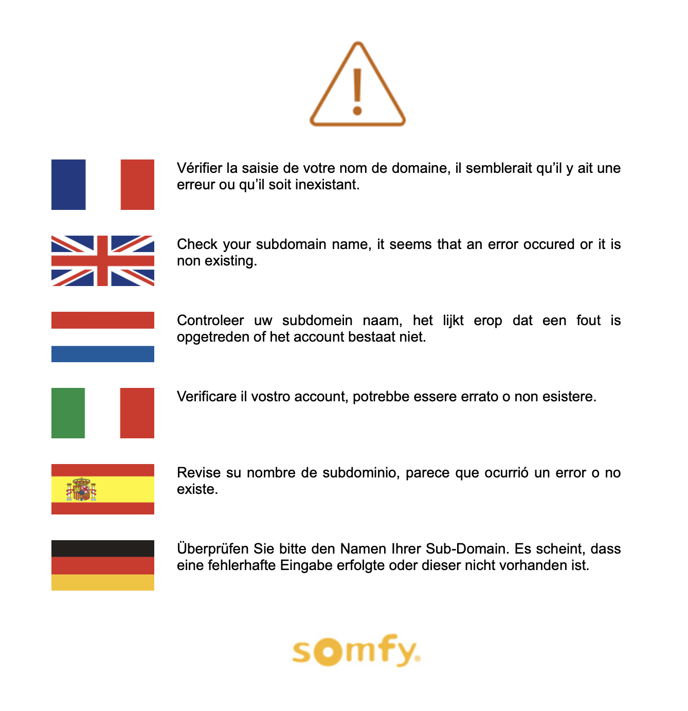

    Bonjour Nicolas F et l'équipe des Yellow's,
    Je reviens vers vous car après quelques jours où l'accès à distance était OK,
    voici qu'à nouveau, il n'est plus possible avec l'écran ci-attaché ... Il évoque un problème de "nom de domaine" ...
    dans la mesure où j'ai changé la centrale, ne faudrait il pas créer un nouveau domaine ?
    Je vous remercie d'avance pour votre aide et vos conseils.
    Fabrice
    Bonjour Fabrice
    En effet, si vous avez changé de centrale, il faut recréer un compte pour cette centrale.

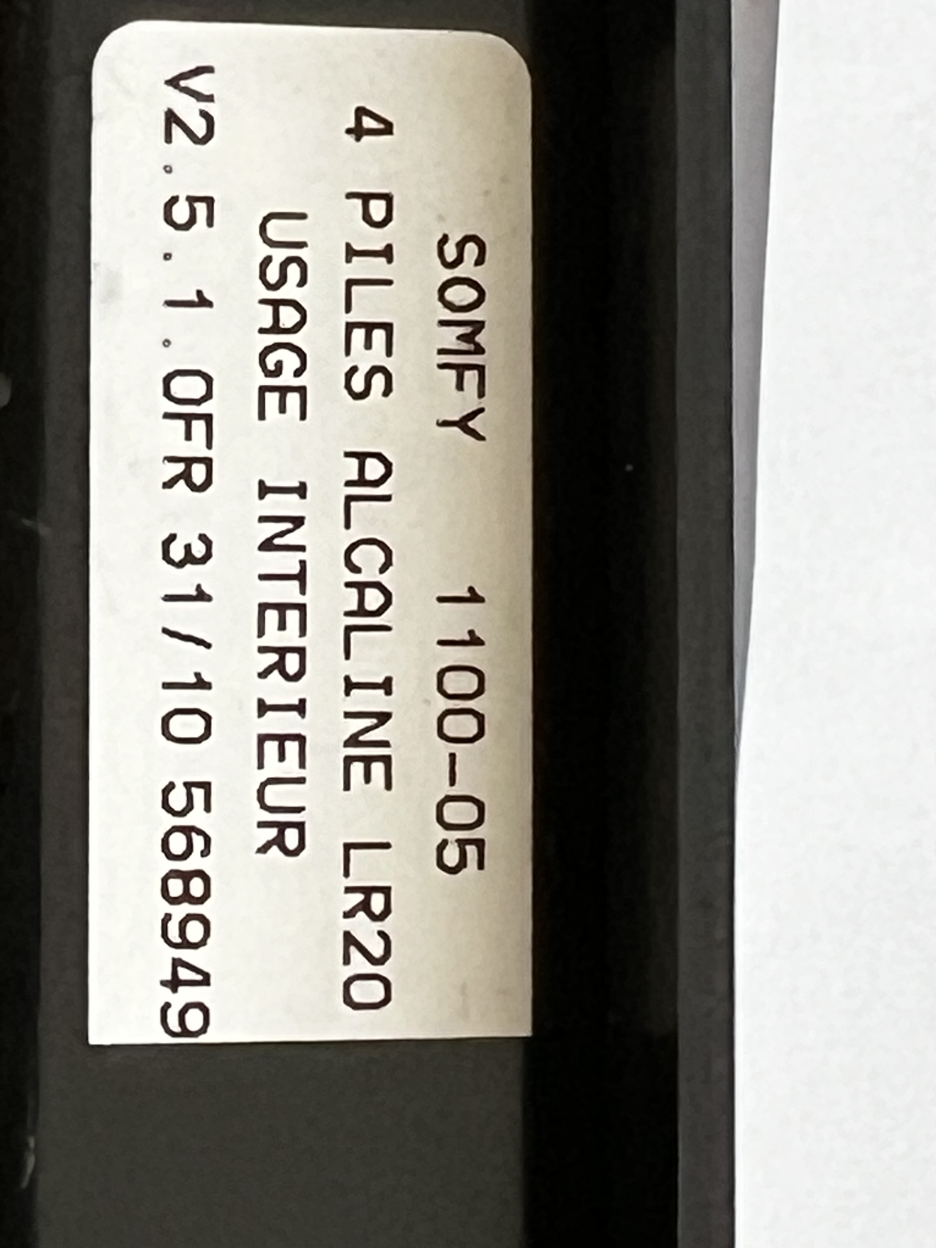

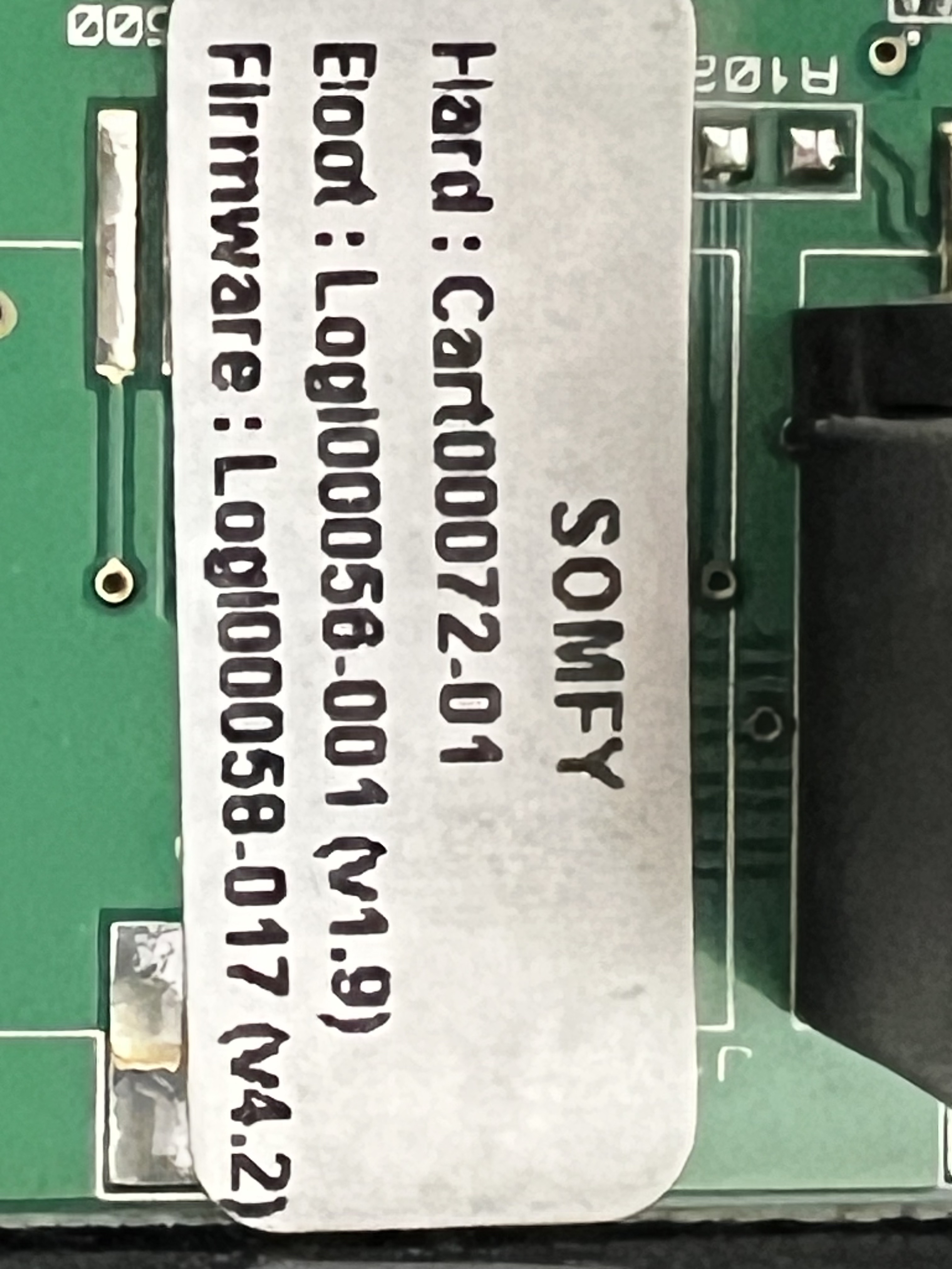

    Merci Jean-Luc B. pour votre réponse,
    Avant de vous donner le n° de l'ancienne centrale pour supprimer mon actuel domaine, je souhaiterais vérifier que je pourrai en recréer un ...
    Voici ci-dessous les étiquettes de la nouvelle centrale ... quel N° de centrale aurai je à utiliser pour recréer le domaine ?
    Merci d'avance pour votre aide et conseils,
    Fabrice
    Bonjour Fabrice
    Un Yellow supprimera le compte de cette centrale s'il existe.
    Il aura besoin du n° de l'ancienne centrale pour faire la même chose.
