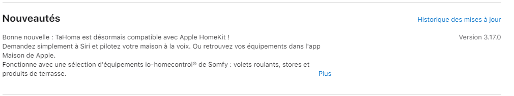

    André, on ne supprime pas une application smartphone pour la mettre a jour.
    Je ne sais pas sur Iphone, mais sur Android il faut aller sur le Store, sélectionner mes applications et voir si l'application Tahoma est en attente de mise à jour.
    Sur Iphone vous devez avoir la 3.17.0 copie écran ci joint

    En principe je suis d’accord, les mises à jour se font automatiquement, mais la voyant qu’elle n’était pas a jour, je l’ai supprimée puis rechargée à partir de l’Apple store, et... miracle elle s’est mise à jour et m’a permis d’accéder aux nouvelles fonction
