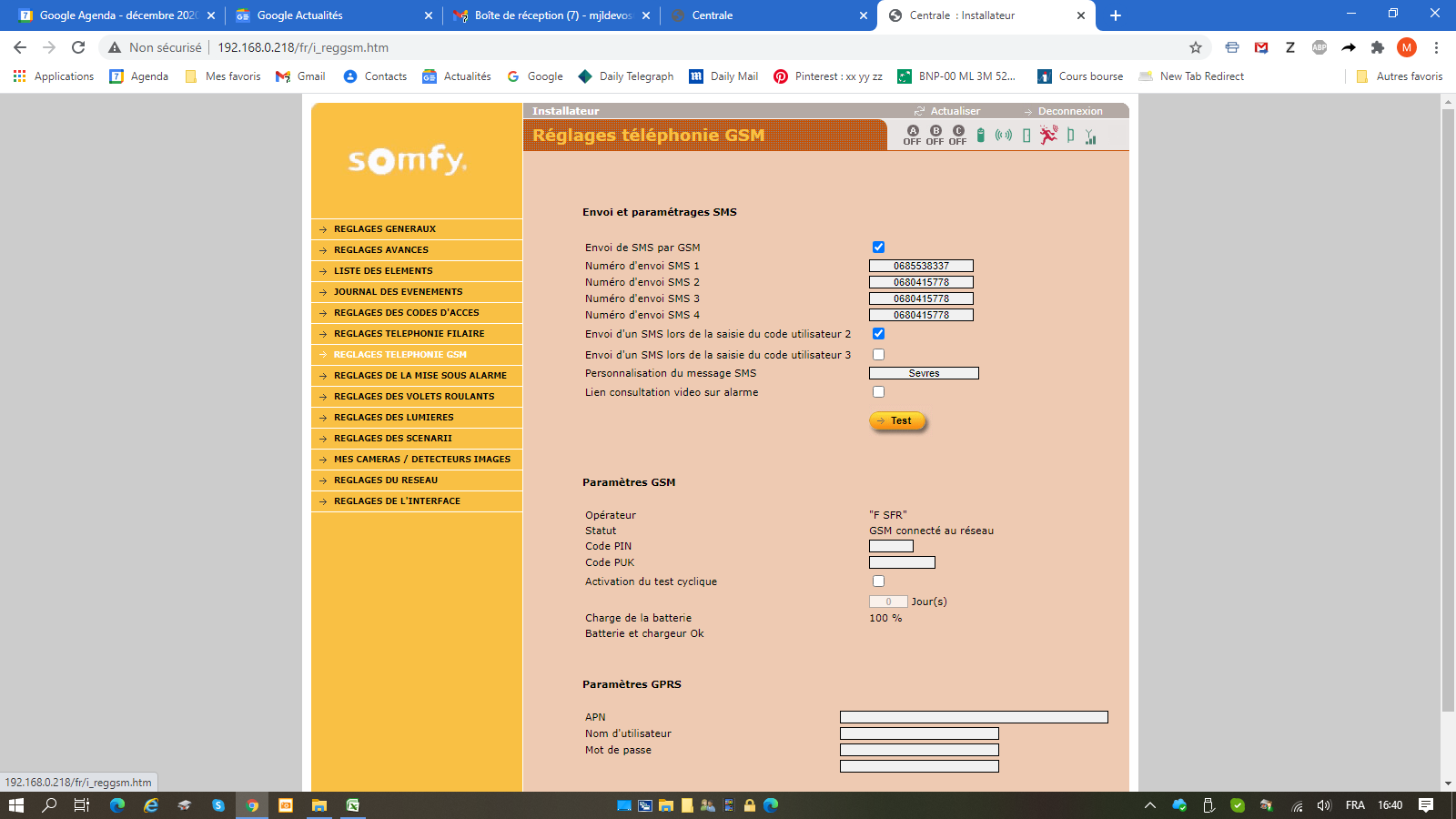

    merci pour ces réponses rapides mais je pense que mon dernier problème n'a pas été compris.
    Sur le fichier joint "codes d'acces" on voit que j'ai paramétré avec des codes différents le code installateur , le code utilisateur 1 et le code utilisateur 2
    Sur le fichier joint " param_SMS" on voit que sont renseignés 4 numéro d'envoie SMS 1 à 4 et que la case "envoi d'un SMS lors de la saisie du code utilisateur 2" est cochée
    Ce SMS est supposé être envoyé aux numéros d'envoi 1 à 4 mais malheureusement seul le numéro 1 le reçoit contrairement à la protexiom 600
    Merci d'avance
    Michel
    S'il n'y a rien en SM3 et SM4, il faut laissez les champs à blanc. Pouvez-vous essayé après avoir acquitter le défaut.
    Si ça ne fonctionne pas, il faut attendre ici l'avis d'un Yellow.

    j'ai refait l'essai en laissant blanc les SM3 et SM4
    et je n'ai reçu qu'un SMS sur SM1 et rien sur SM 2

    Bonjour Michel,
    Seuls les SMS sur déclenchement du système d'alarme sont envoyés à l'ensemble des numéros inscrits. Tous les SMS de gestion et administration du système sont envoyés qu'au premier numéro de la liste.
