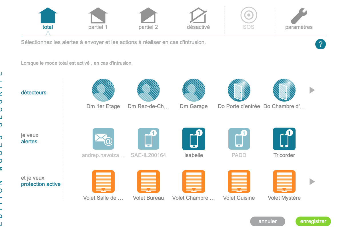

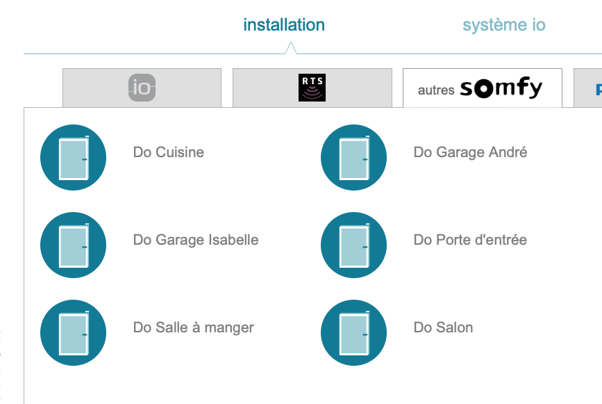

    A proprement parlé, je ne considère par Serenity comme une vraie alarme avec toutes les sécurité qu'offre une Protexiom mais les éléments de la Protexiom sont associables à la Tahoma qui prend en charge leur protocole RTD.
    Voyez mes captures de ma Tahoma.(je n'ai pas de Serenity).
