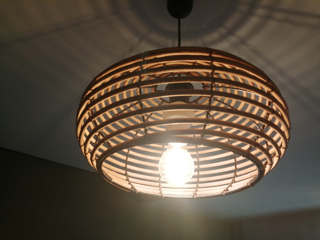

    Dans quoi est vissée la douille ? Pouvez-vous faire une photo.

    La douille est à ~2mètres de la Tahoma. Elle est vissée "classiquement" sur un luminaire suspendu, avec une ampoule LED Philips toute simple derrière.

    Peut-être est-ce l'abat-jour qui pose problème. En quoi est-il fait ?

    Effectivement, c'est des anneaux de bois reliés entre eux par des fils métalliques... peut-être un effet minimaliste "cage de Faraday" qui perturbe la réception par la douille
    Bonjour Laurent
    Il y a de fortes chances que le problème vienne de là. Ces douilles, pour les avoir testées, sont très capricieuses.
