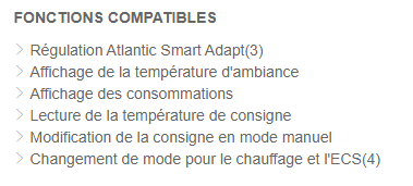

    Vincent dans le liens que je vous ai donné les fonctions compatibles sont décrites. (Extrait en copie)
    Je n'y vois pas la température extérieure par exemple.
    Je ne peux pas vous en dire plus. C'est pas Somfy qui décide ce qui remonte ou remonte pas c'est Atlantic, et dans le cas présent je vois 6 fonctions.
