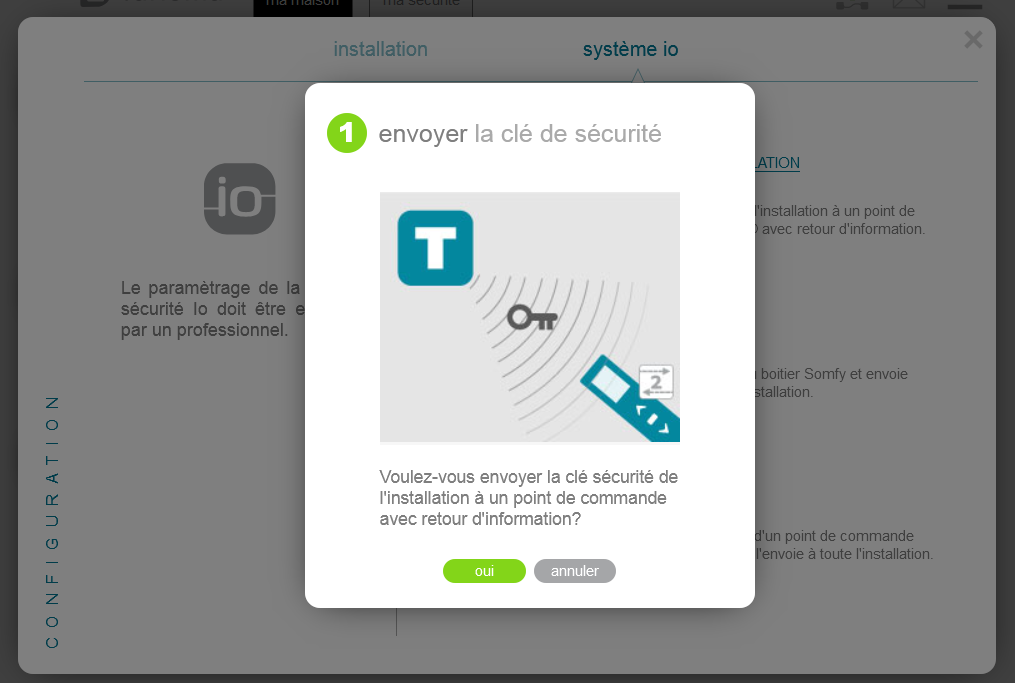

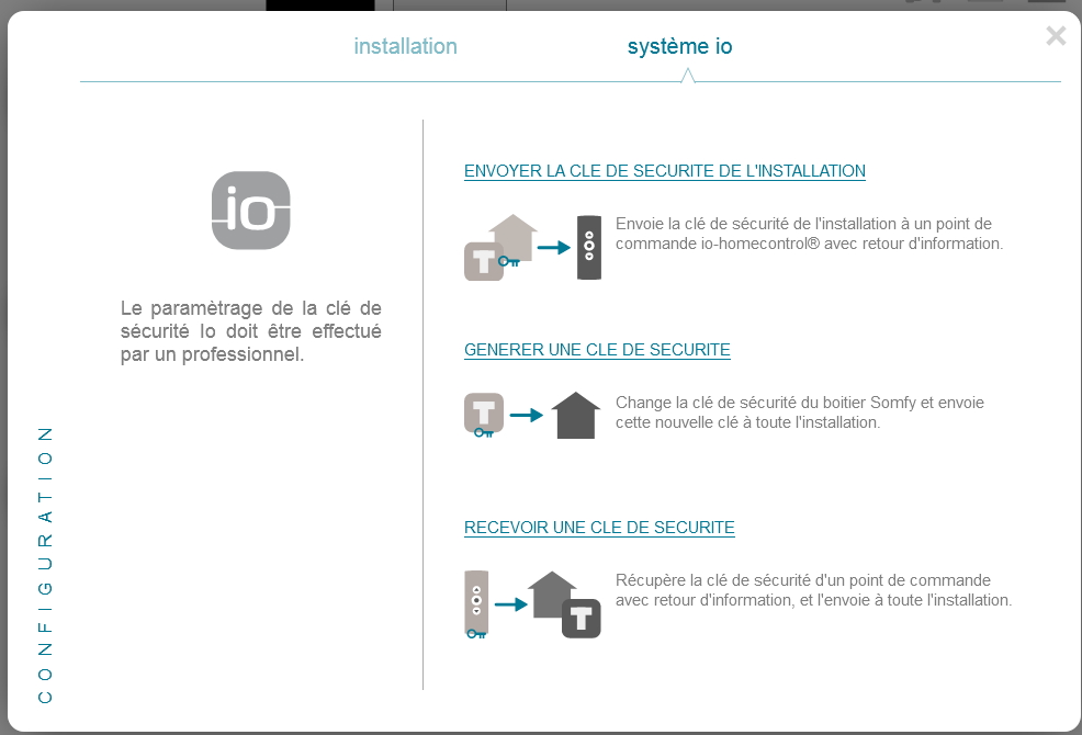

    quand je fais menu/configuration/système IO/envoyer une clef de sécurité IO , je n'ai que l'option envoyer la clef à un point de commande IO home control(image 1) et après "envoyer clef de sécurité à un point de commande (image 2).

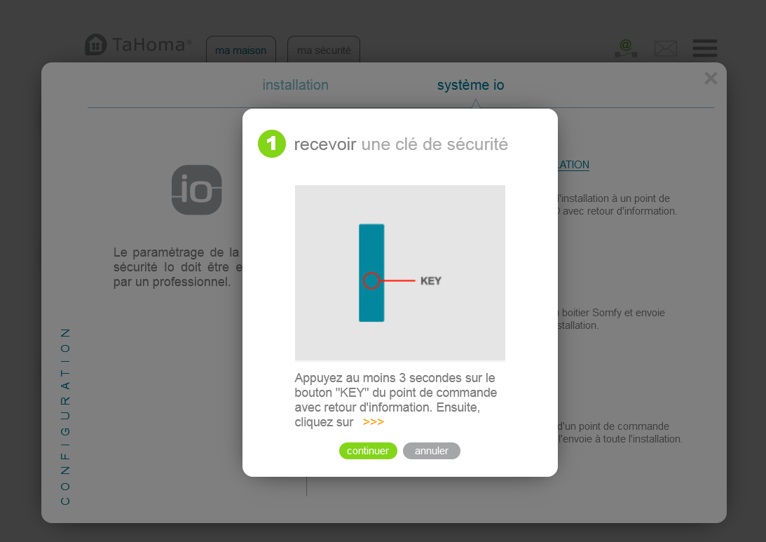

    Après avoir cliqué sur envoyé clef de sécurité, la fenêtre image 3 apparait, donc je clique sur oui, et la fenêtre image 4 apparait et donc il faudrait que j’appuie sur Key du point de commande mais je n'ai que le téléphone et pareil si je cherche à recevoir la clef image 5 et 6.Donc je ne comprend pas. Ayant pour l'instant qu'une prise IO, je pourrai la configurer sur la tahoma facilement, et vous n'auriez plus qu'a réinitialiser la connexoon pour que je puisse la donner si cette démarche est possible.
