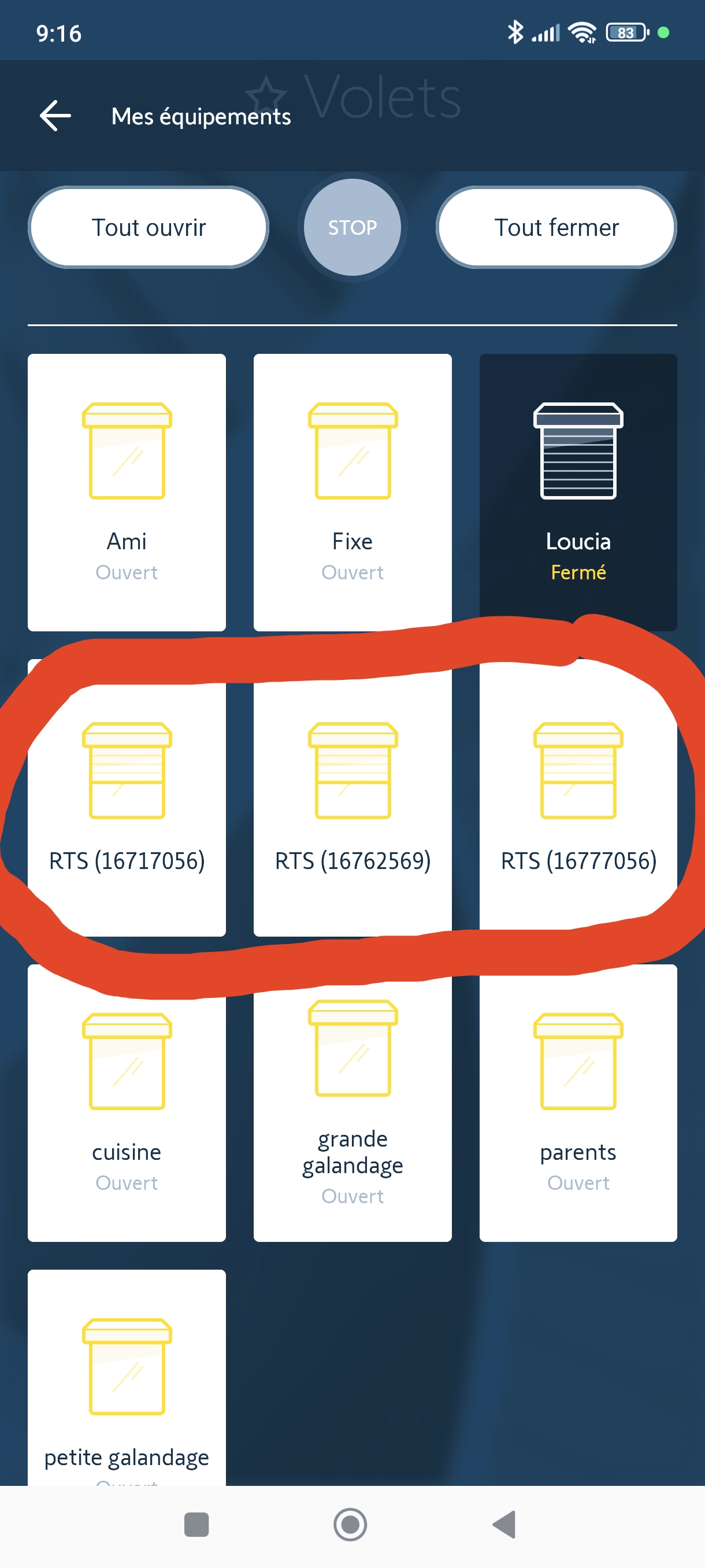

    Rebonjour,
    J'ai réussi à faire reconnaître mes VR en coupant le disjoncteur général 3s,10s,3s,...
    Du coup ça fonctionne, tahoma switch reconnais mes VR.
    Mais j'ai un autre souci, j'ai des VR qui ont été rajouté sur la liste (voir photo), comment les enlever ?
    A la base j'ai 7VR, maintenant 10 .
    Merci d'avance
    Dino L.
    Dino L.
    Dino L.
    172 / 750
    J'ai réussi à effacer les VR qui n'était pas à moi.
    Tahoma switch fonctionne.
    Fin du pbm.
