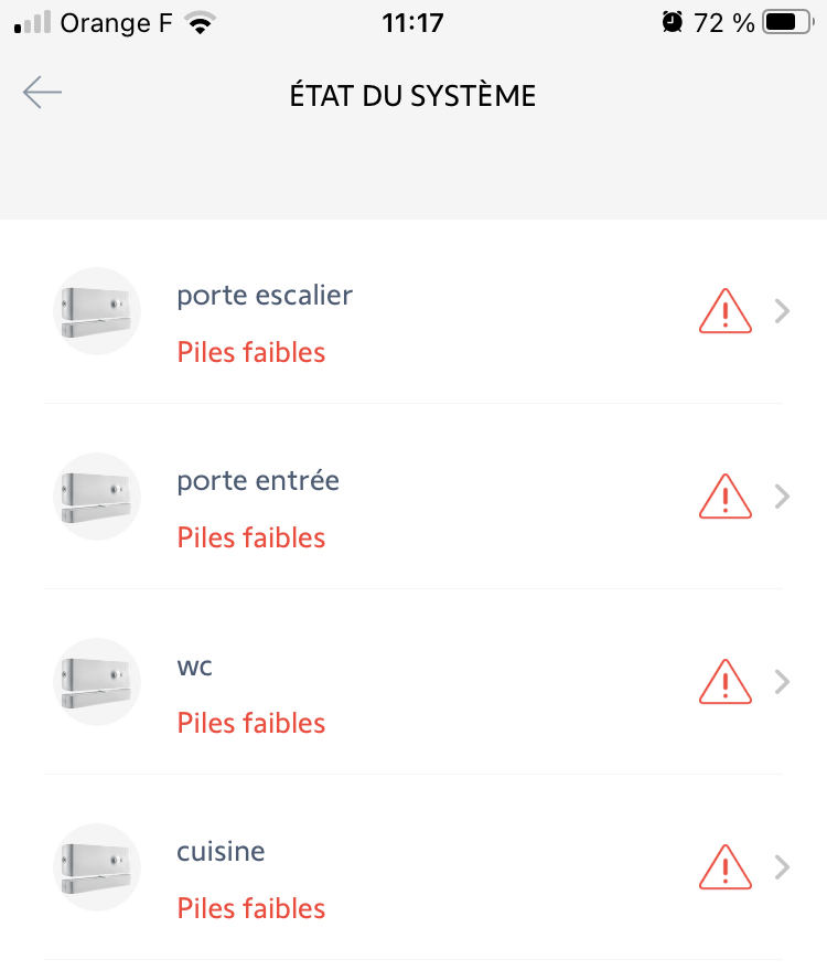

    21 / 100
    Bonjour, il m’est impossible de lancer un diagnostic sur Somfy protect. La « roue » pour la c’est le diagnostic sur laquelle cliquer a disparu (cf. Photo jointe).
    Je suis sur un iPhone, appli Somfy protect version 5.0.2.
    J’ai regardé sur l’iPhone de mon conjoint également et idem meme problème.. pourriez-vous m’aider svp ?
    En effet j’ai changé les piles des équipements concernés mais du coup ils apparaissent tjs en « piles faibles ».
    Je vous remercie

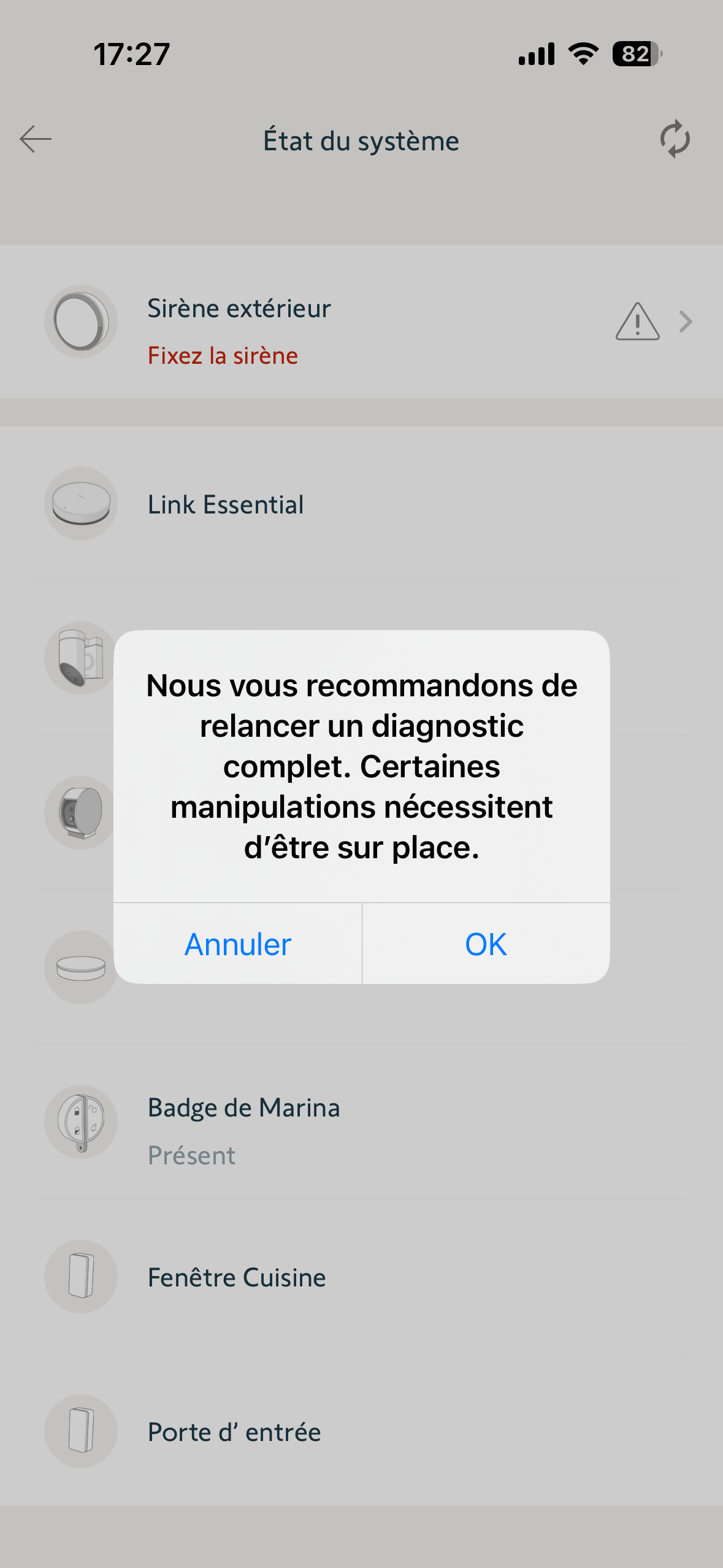

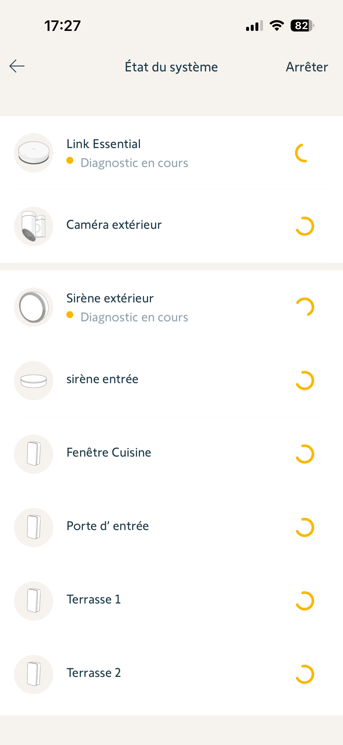

    Suite à une coupure d’électricité le système m’ a demandé de rebrancher le Link puis de procéder à un diagnostic.
    Diagnostic impossible à faire, cela fait 4 jours que j essaie et rien n y fait : toujours le même message d erreur @ operaration impossible, veuillez réessayer plus tard
    Que dois je faire svp?
    Bonsoir Marina
    Utiliser la procédure de changement de wifi du Link en remettant le même pour resynchroniser le système.
    Marina P.
    Marina P.
    Marina P.
    25 / 100
    Bonjour Jacky,
    J ai suivi la procédure en réinitialisant le wifi du link pour remettre le même. J ai d abord pensé que ça n avait pas fonctionné , sur l instant le même message d erreur. J ai vérifié 1 heure après, tout était revenu dans l’ orde.
    Un grand merci pour votre aide précieuse !
