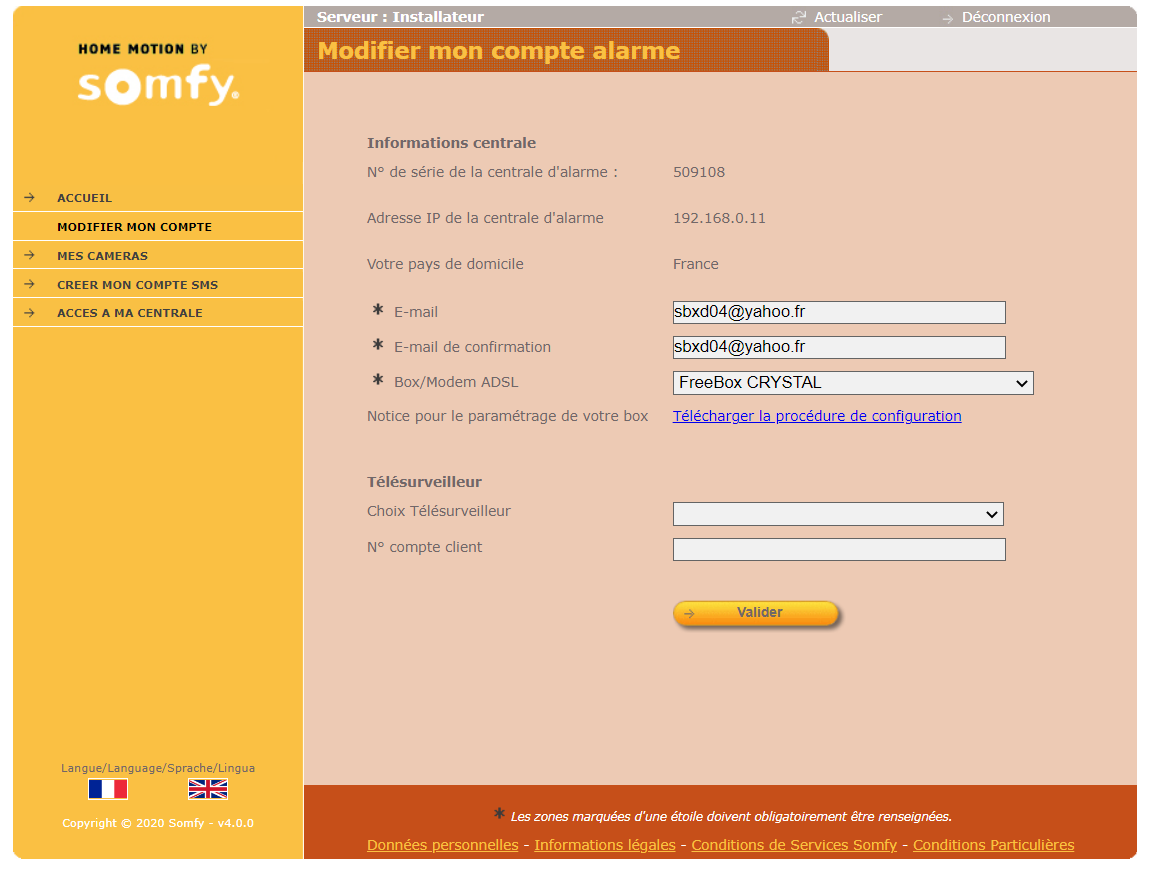

Lorsque j'utilise le menu Installateur, en allant sur "Modifier mon compte", je vois que l'adresse IP qui est notée pour ma centrale est 192.168.0.11, alors que ce n'est pas celle-là.
Cela peut peut-être expliquer le blocage, mais je n'ai aucun moyen à mon niveau d'y remédier.
Pourriez-vous le cas échéant voir au niveau du serveur pour changer cette adresse IP ?

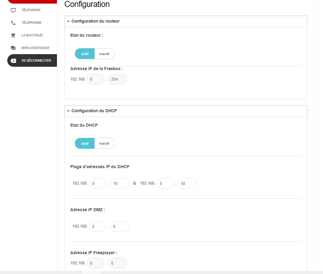

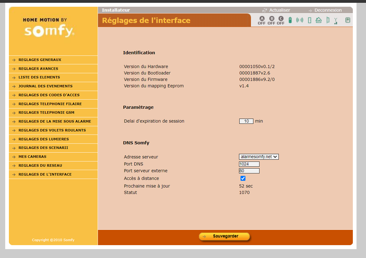

    Pouvez-vous poster une copie d’écran à partir de la console web du transmetteur en mode installateur du « Réglage réseau » et du « Réglage de l’interface ».

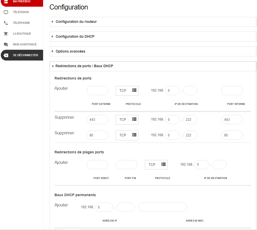

    De même qu’une copie d’écran de l’ouverture des ports 80 et 443 sur votre box internet.
    Et de même qu'une copie d'écran de l'ouverture des ports de l'accès à distance de votre box.

    Bonjour Jean-Luc,
    J'ai mis en pièces-jointes les copies d'écran demandées.
    J'ai rajouté un écran "Modifier mon compte" où l'adresse erronée .....11 apparaît.

    En pièces-jointes les copies d'écran demandées.
    J'ai rajouté un écran "Modifier mon compte" où l'adresse IP ......11 apparaît.
    Sur le "Réglage de l'interface" passez le "Port DNS" de 1024 à 80.
    Sur le "Réglage réseau", mettez 8.8.8.8 en "DNS primaire" et 8.8.4.4 en 'DNS secondaire".

    Bonjour et merci pour la réponse rapide.
    J'ai fait les rectifications sur "Réglage de l'interface" et "Réglage réseau".

    Ca veut dire que les ports ne sont pas ouverts.
    Il faut vérifier ou les supprimer et les recréer.

    Je viens de supprimer les ports 80 et 443 sur la Freebox, puis de la remettre à zéro .
    J'ai ensuite recommencé la procédure pour rajouter les deux ports en question puis à nouveau sauvegardé.
    Toujours pas d'accès par le serveur "alarmesomfy", et toujours "huis clos" avec l'outil de test des ports.

    Dans la fenêtre "Modifier mon compte", l'adresse IP de la centrale s'est enfin mise à jour.

    Juste une petite question, les modifications qu'on a effectuées dans "Réglage réseau" et "Réglage interface" (8.8.8.8 etc ...) doivent elle être laissées en l'état ou ramenées à leurs valeurs d'origine ?
    En tous les cas félicitation pour votre perspicacité et votre réactivité, de nos jours c'est rare.
    Vous pouvez laisser les réglages préconisés plus haut.
