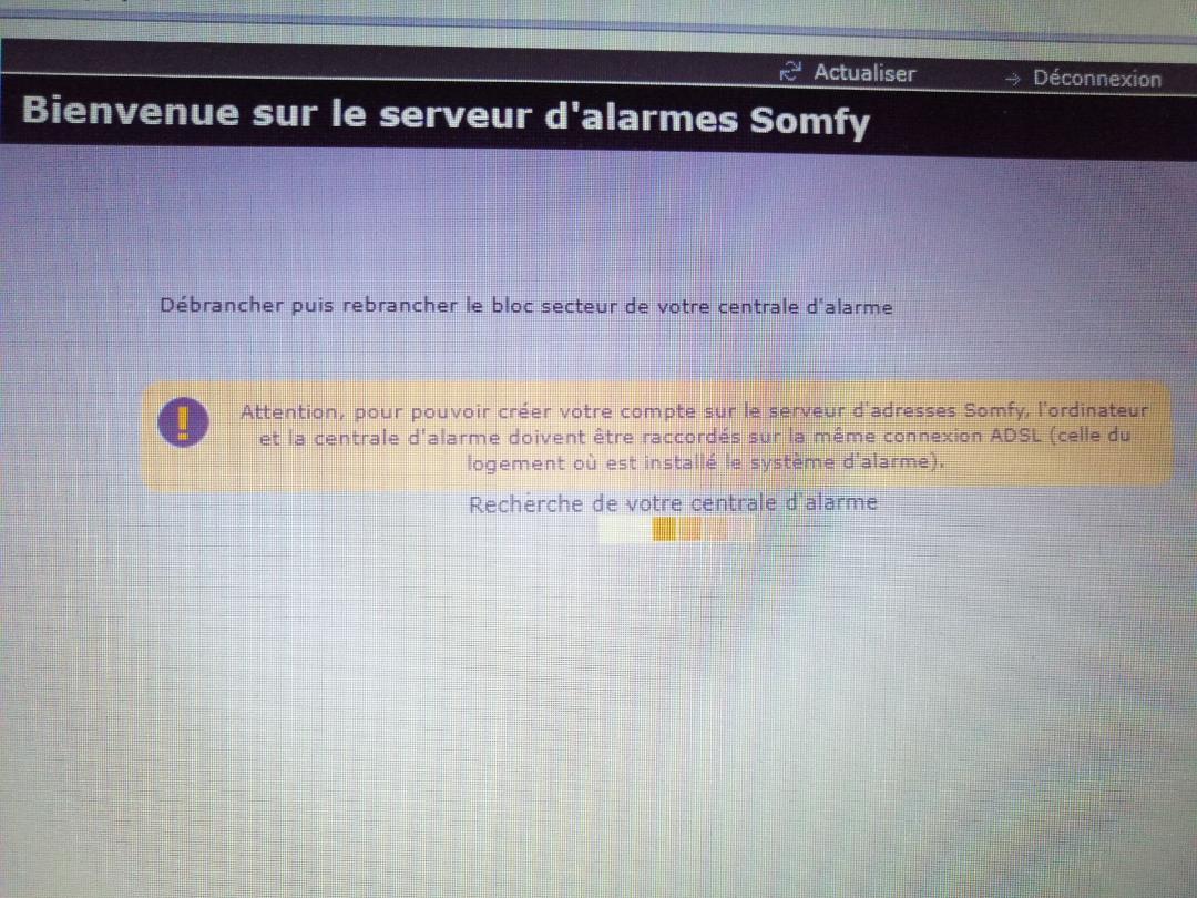

Je n'arrive pas à créer de compte d'accès à distance, pourriez-vous m'aider ?
Je sais pas ou récupérer l'adresse http://xxx
En wifi ok, c'est a distance que ca coince.
Quand je veux créer le compte, voici le message d'erreur ?
Merci de voir aide

    N'avez-vous pas déjà créé un compte pour cette centrale ?

    Non aucun compte de creer juste le paramétrage alarme avec ip récupéré sur écran lcd.
    Pouvez-vous poster une copie d’écran à partir de la console web du transmetteur en mode installateur du « Réglage réseau » et du « Réglage de l’interface ».
