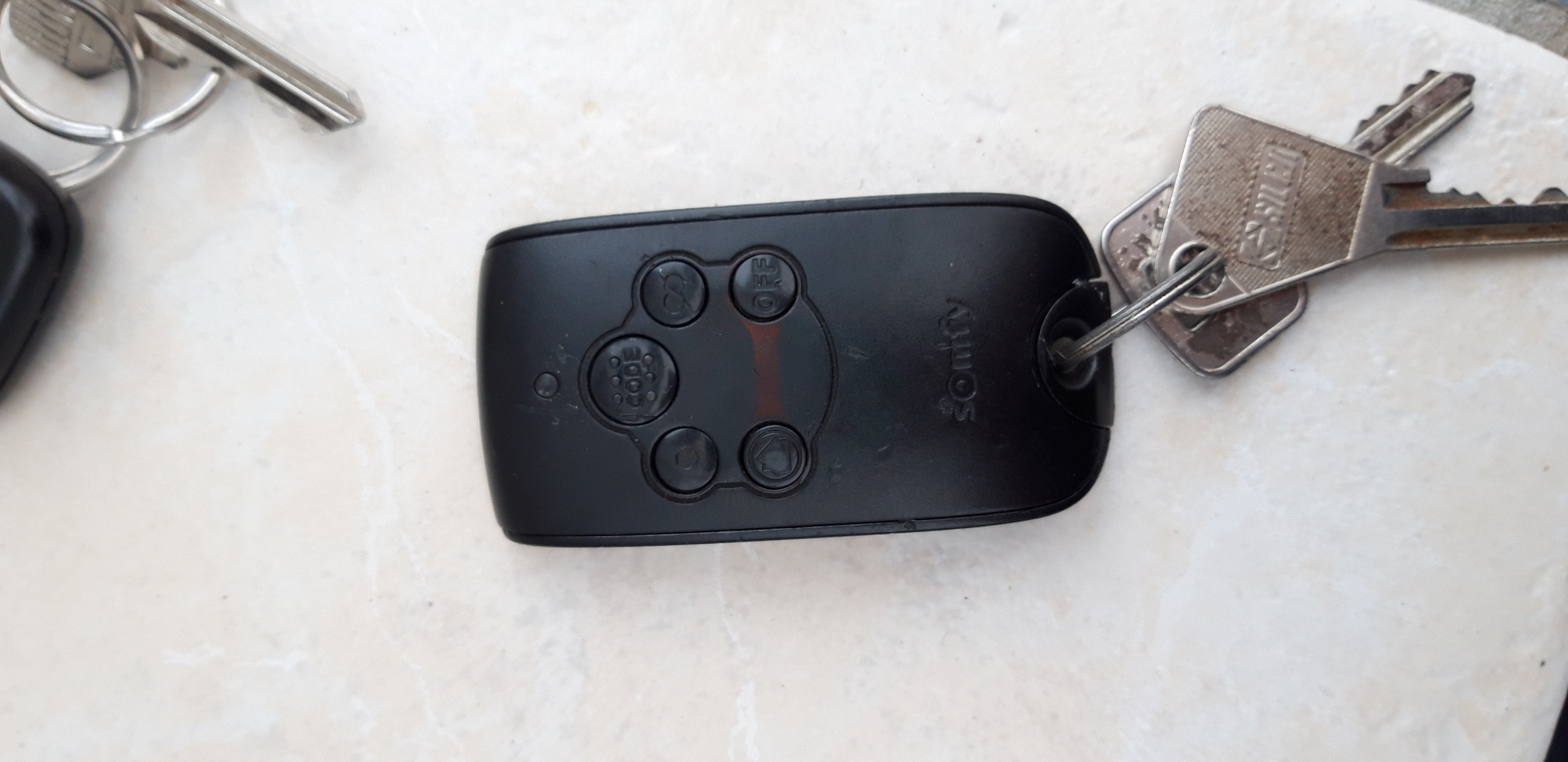

    La lumière clignote souvent sans appuyer dessus. Je peu pas dire l'âge de la télécommande car elle était la quand on a acheter la maison il y a 2 ans. Et la pipe s'use souvent.
    pouvez-vous poser ici une photo recto/verso de cette TC ?

    Voici les photos

    Un des contacts ne doit plus faire tic tic en appuyant dessus ou très mal.
    Il a peut-être été enfoncé trop fort.
    Ouvrir la télécommande et contrôlez qu'elle n'a pas pris une quelconque humidité !
    Oui, je connais très bien cette TCMA, j'en ai usé qqs unes....;-)
    Leur pb est que la patte qui maintien la touche à l'intérieur casse.
    Ouvrez la et vérifiez ce point de détail.
    Si vous n'êtes pas sûr, ouvrez la et faites une photo.

    Il ni a pas de problème dedans à part le contacteur du circuit imprimé qui reste parfois enfoncer. Serait il possible d'avoir le même modèle et le prix?

    Je ne sais pas quels contacteur ne fonctionne pas. Meme la télécommande démonter le voyant clignote. Je pense que c'est le circuit imprimé qui a un problème non?
    En appuyant directement sur les boutons rouge du circuit imprimé, est-ce que ca fonctionne ?
    Si oui, c'est les pattes plastiques de cassées, si non, c'est la TC HS.

    Je pense que c'est la télécommande qui doit être ha car ça clignote toujours...

    Bonjour Anthony,
    En effet d'apres ce que vous décrivez il semblerait que cette télécommande soit à remplacer.
