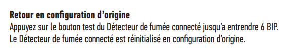

Après un premier ajout sur Tahoma mon capteur indiquait un problème de liaison. Je l'ai donc supprimé. Je n'arrive plus à l'ajouter de nouveau.
J'ai fait un reset du détecteur, en restant appuyer 20s sur test (puis test pendant plus d'un minute), et là je n'ai pas eu les 6 bips comme dans la notice (mais des séries de 3 bips) ; la led rouge s'est mise à clignoter 2x de suite à intervalle régulier de 3 secondes.
Pouvez vous m'aider ? Je ne sais plus quoi faire.

    Est-ce bien cette procédure que vous avez réalisée ?
    Si oui et que ça ne fonctionne pas, il est probable que votre détecteur soit défectueux.
