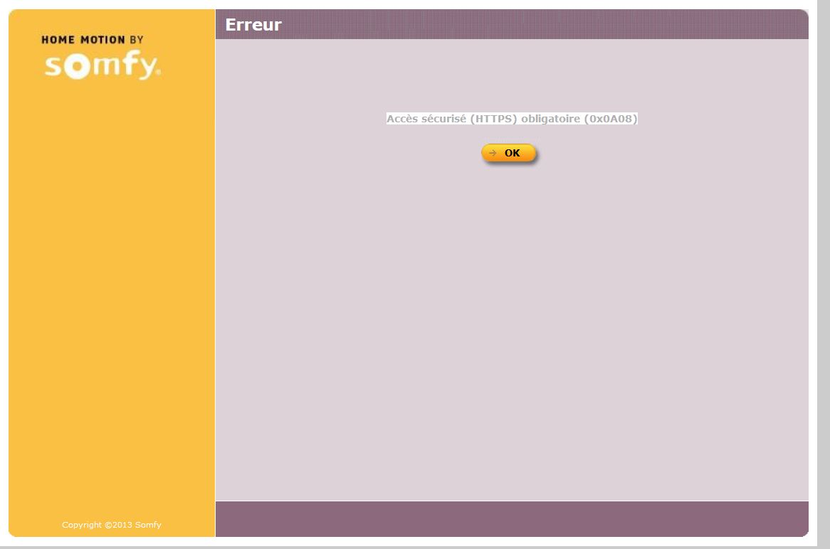

    Bonjour Jacky, merci pour votre réponse...en cliquant sur le lien j'accède à une page somfy qui me signale un problème
    "Accès sécurisé (HTTPS) obligatoire (0x0A08)" (cf pièce jointe)...et je suis sur l'adresse "http://alarmesomfy/fr/error.htm";...?? Que faire ? Cordialement
    OK Michel
    Le mot Alarmesomfy est l'alias correspondant à l'adresse IP que vous saisissez habituellement pour accéder a votre alarme.
    En mettant https:// devant ça devrait passer par le port sécurisé 443;
    Essayer de taper en enlevant les guillemets
    "https://alarmesomfy:443"
