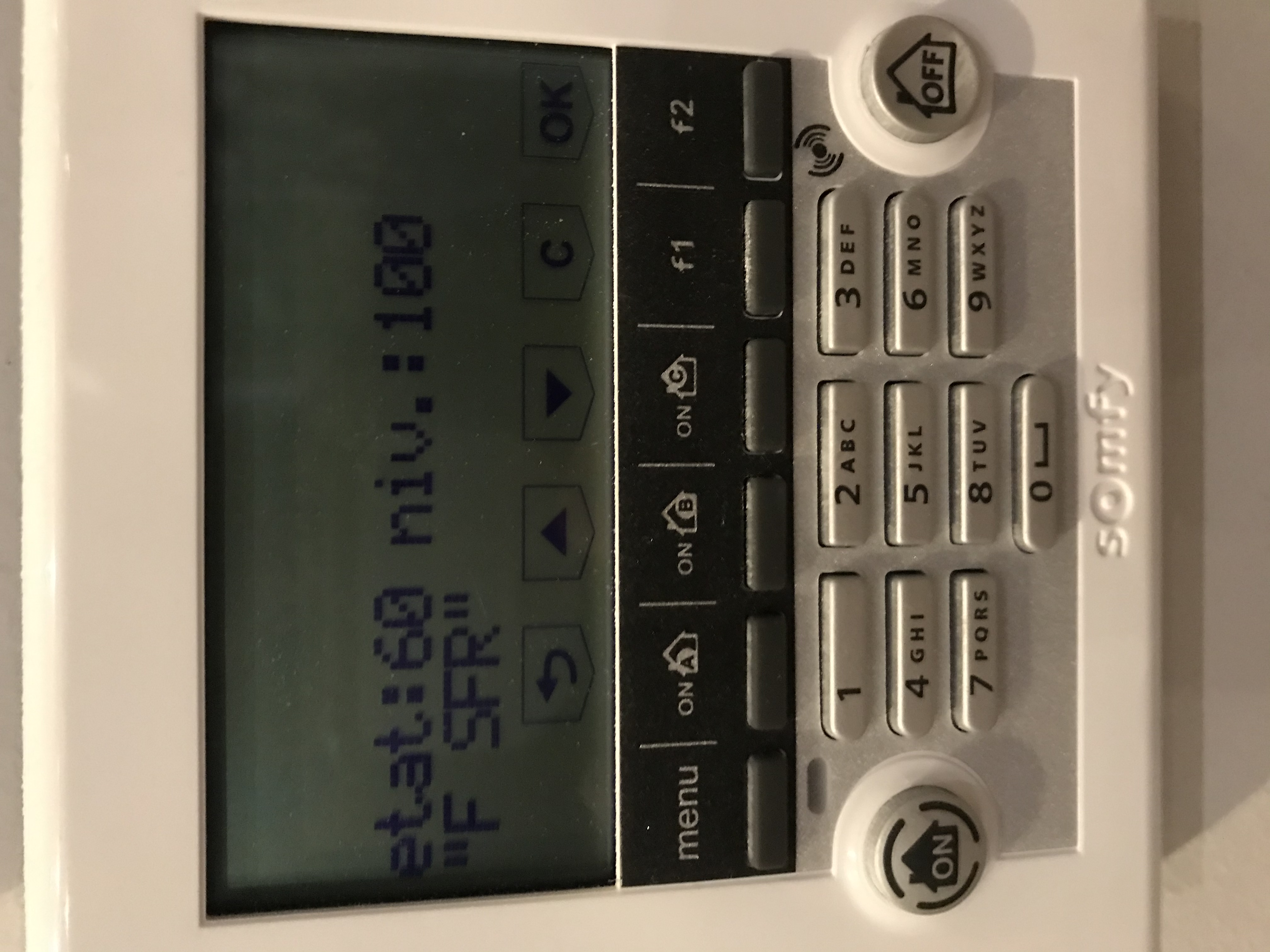

Après avoir vérifié sur le menu 995, je n'arrive pas à avoir un meilleur statut que 60/100.

    Le menu 9995 affiche juste:
    Etat : 60/100
    F SFR
    Rien de plus
    Cela signifie que votre module fonctionne correctement.
