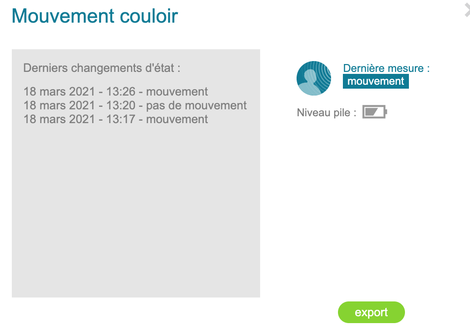

    Bonjour, j'ai le même problème. Le capteur ne se déclenche pas ou alors de façon très aléatoire. Je n'ai pas eu de déclenchement sans mouvement par contre.
    Les informations venant du capteur ne se mettent pas à jour (par exemple lors de l'arret du mouvement). Capture d'écran faite à 13h54. Il n'a meme pas détecté l'absence de la pile.
    Auriez-vous une solution? peut etre que je suis passé à coté de quelque chose.
    Merci à vous

    Bonjour, merci de votre retour.
    Je l'ai déjà ajouté et supprimé plusieurs fois, sans succès, il semble y avoir un problème de communication entre le détecteur et la box.
    Par exemple le statut que j'ai mis dans le précèdent message est le même aujourd'hui alors que le détecteur est à 30km de la tahoma...

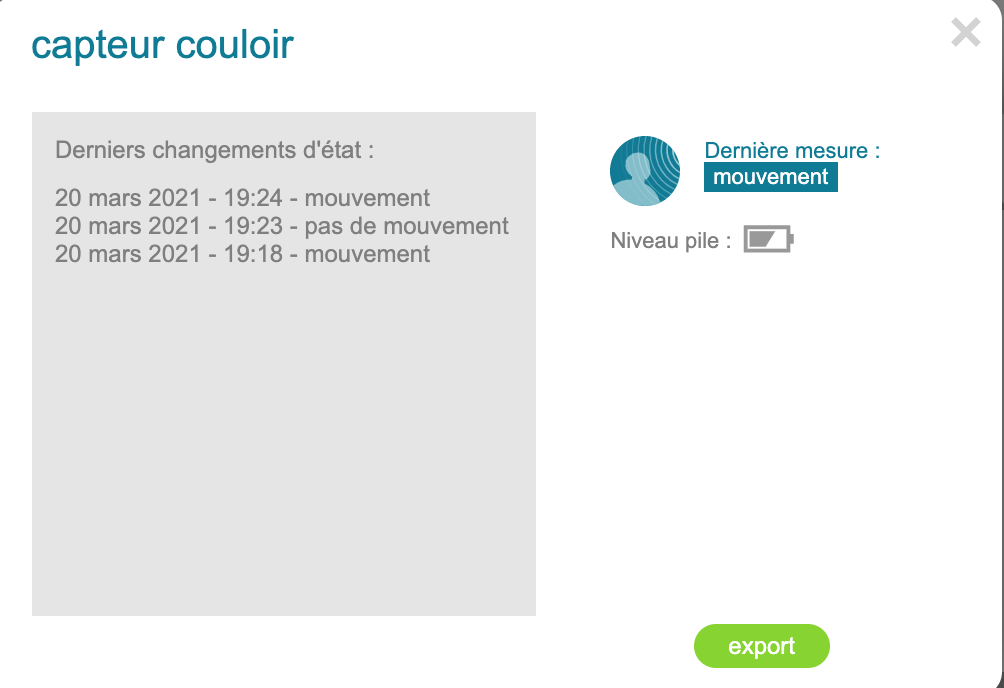

    Alors je viens de me rendre compte que le sujet est sur l'alarme, moi je l'utilise uniquement en smart pour allumer ma lumière dans le couloir.
    Je l'ai ré-appairé, il a marché 2 détections et puis plus rien. Il reste bloqué sur mouvement
    Quel est le délai entre 2 détections pour ce capteur?
    Merci de votre aide

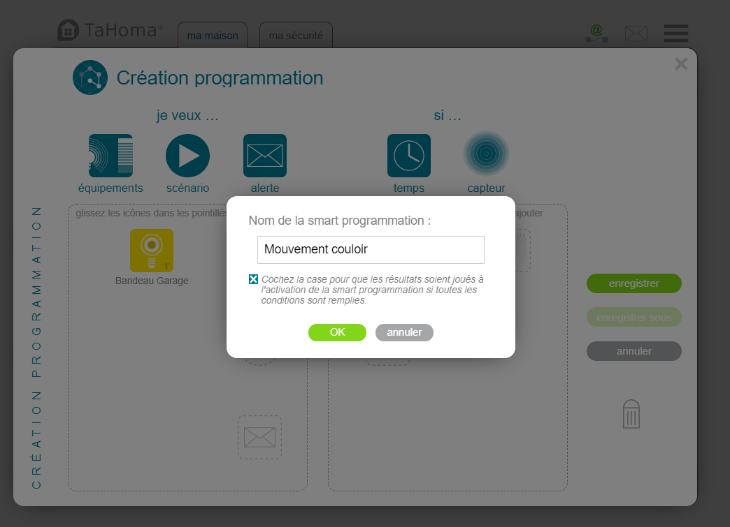

    Quand vous avez créé votre smart, avez-vous cochez la case comme sur la photo jointe ?

    d'accord pour le délai de 2 minutes, je mettrai la temporisation sur 2min minimum du coup.
    J'avais essayé avec et sans, hier c'était avec.

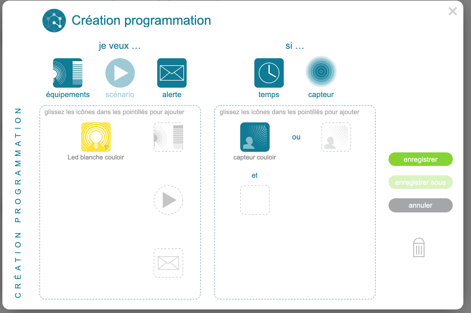

    Petit retour d'expérience.
    En fait le détecteur n'aime pas la programmation que j'ai proposé (déclenchement avec minuteur).
    Cela vient surement du cycle "détection-absence de détection" qui doit mettre en erreur le programme.
    J'ai tenté une programmation détection = allumage et absence de détection = extinction et cela marche sans faute, le cycle est respecté et il n'y a pas de raté. La lumière reste plus ou moins allumée longtemps mais au final ça fonctionne parfaitement!
