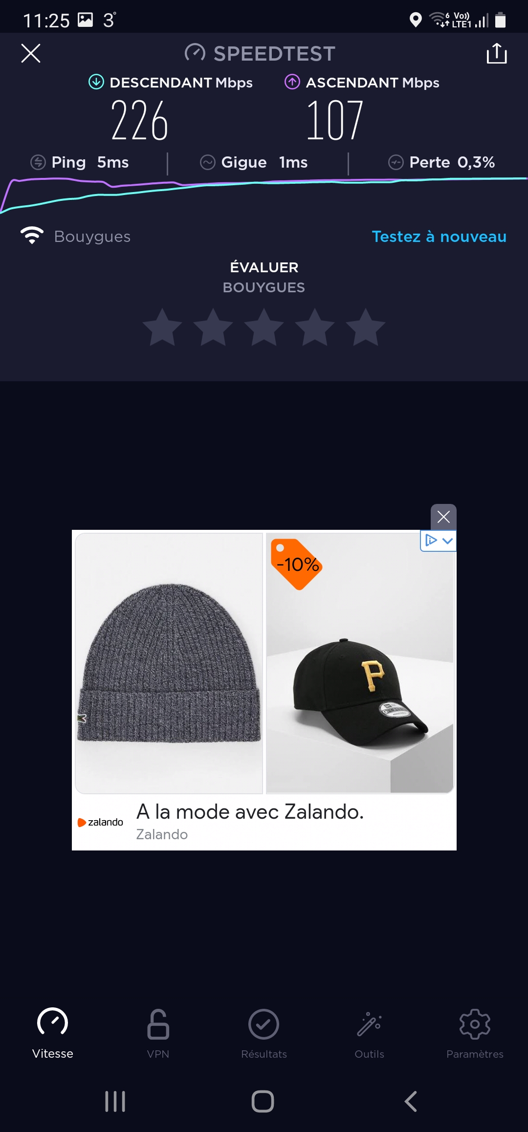

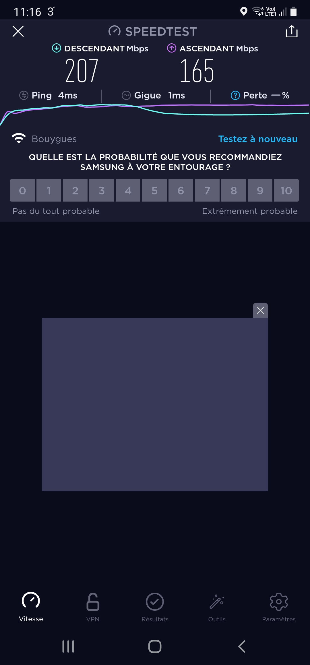

Bonjour, j'ai installé 3 caméras outdoor.
Elles sont connecté à mon wifi avec 3/4 barres (photo jointe), elles détectent les mouvements, elle enclenché la sirène MAIS JE ne peux pas voir le direct de la vidéo ou les vidéos enregistré en détection de mouvement.
Sur mon réseau internet on voit bien mes 3 caméras autour de ma box (photo jointe) et mon débit montant et de 74mbs pour une, 107mbs pour la 2eme et 165mbs pour la dernière.
C'est marqué camera indisponible.

    Bonjour Jack, merci pour votre aide mais j'ai déjà lu cette fiche en essayant de voir tout ce qui n'allait pas mais comme je vous les noter et montré en piece jointe sur mon message précédent, la connexion est bonne...

    A priori vous avez une BBOX Fibre. Avez vous ajoutez sur le réseau un routeur ou un répéteur wifi et si c'est le cas quel marque et référence.
    Le test de débit que vous avez mis en copie est il fait sur votre smartphone juste à coté de la caméra ?

    Oui j'ai la fibre, j'ai pas encore de répéteur de wifi mais je vais en recevoir un vendredi. Mais une des camera et juste derrière ma box donc au moins celle là il devrait y avoir la vidéo.
    J'ai déjà mis l'image en définition SD comme j'avais vu marqué sur le site de somfy.
    Le test du débit a été fait sur mon Android avec l'application que préconise somfy, en mettant mon téléphone au même niveau que les caméras.
