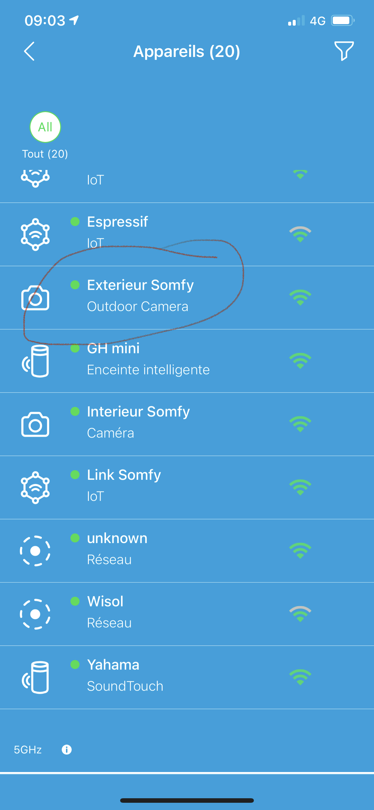

    Bonjour oui je peux faire ça. En fait j’ai maintenant l’adsl. Et justement elle vient de se déconnecter hier. Habituellement elle se reconnecte toute seule. J’ai en fait une box (Livebox) et derrière un routeur orbi. Mais oui je peux fixer l’ip.
    Je rajoute aussi que bien que hors connexion elle apparaît connectée au wifi

    Malgré l’ip fixe j’ai de nouveau des indisponibilités de la caméra. Quand c’est le cas elle apparaît éteinte (pas de voyant)
    Que puis je faire ?
