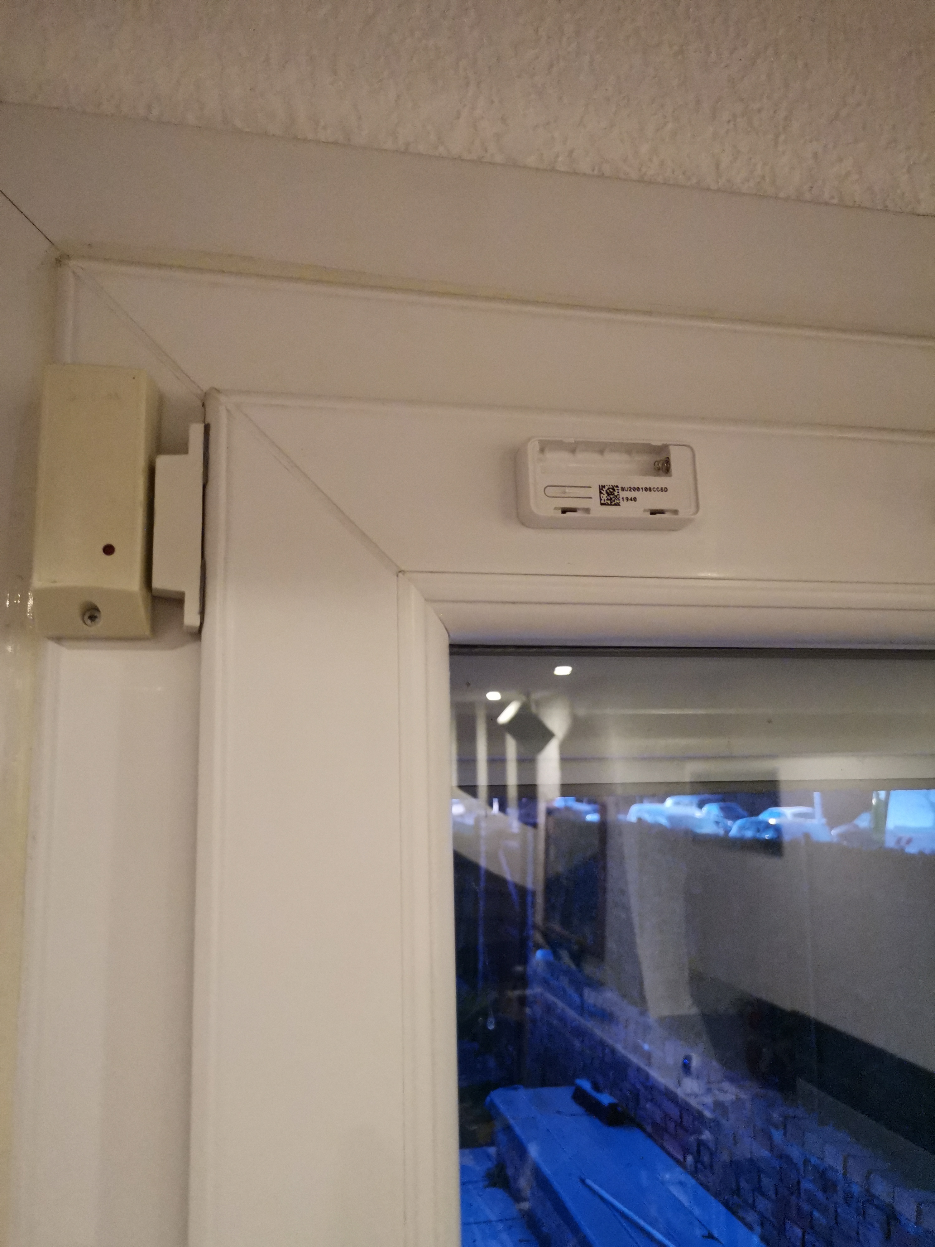

J'ai acheté en septembre une home alarme avec 8 intelitags.
Depuis 2 semaines, j'ai eu des déclenchements intempestifs sur une première porte fenêtre avec un message capot ouvert. Bien sur, le capot ne pose aucun souci et est parfaitement fixé. Je l'ai réinitialisée à plusieurs reprises mais j'ai fini par le supprimer car l'alarme continuait à se déclencher.
Depuis 2 jours, nouveau problème sur un autre intellitag. A nouveau une reinitialisation puis sensibilité sur 3. Toujours le même soucis. Celui là va finir par être supprimé également.

    Bonjour Olivier
    L'intellitag fonctionne comme une boussole. Je pense que vous savez ce qui se passe quand on approche un aimant d'une boussole : Elle bouge !
    Alors si vous voulez que votre intellitag arrête de croire qu'il est déplacé enlevé vos anciens détecteurs qui ne sont ni plus ni moins que des aimants.
    L'intellitag doit être placé à 25 cm des pièces métallique.

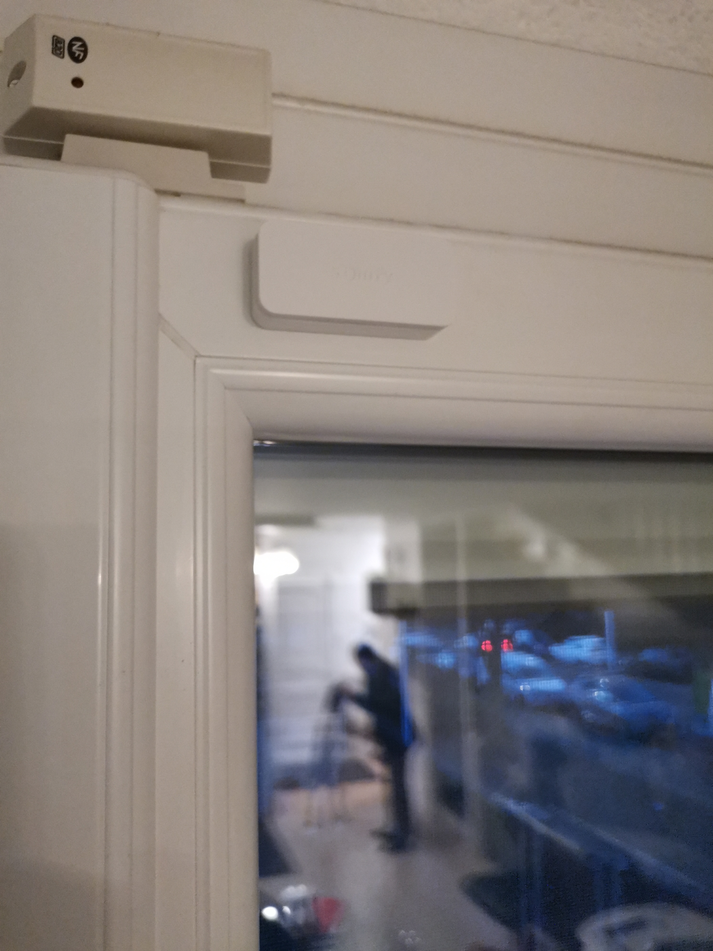

    Bonjour Jacky
    J'étais plutôt sceptique par rapport au changement d'emplacement puisque cela a bien fonctionné depuis 3 mois.
    J'ai donc effectuer le déplacement des 2 capteurs aujourd'hui et reeffectué la calibration. Ils sont dorénavant à plus de 80cm des autres capteurs.
    J'ai mis l'alarme en fonction et quelques heures après le deplacement du capteur l'alarme s'est à nouveau déclenchée.
    Je pense donc que le détecteur est défectueux. Heureusement que cette fois j'étais à la maison et non à l'extérieur. Cette alarme est plus stressante pour moi activée que désactivée à ce jour.
    Que faut il faire dorénavant ?
    Olivier

    Le message suite a l'alarme stipule : Ouverture détectée par l'IntelliTAG de votre Salle à manger "fenêtre de la salle à manger " Sirène déclenchée durant 3 min
    Le capteur a déjà été déplacé mais le défaut apparaît toujours.
