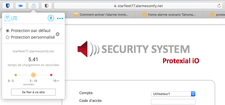

    Essayez de vider le cache de Safari sur votre Mac.
    Y'a t il aussi la prévention sur site activé de Safari ? ou autre (comme sur mes captures genre un adblocker ou ghostery ?).

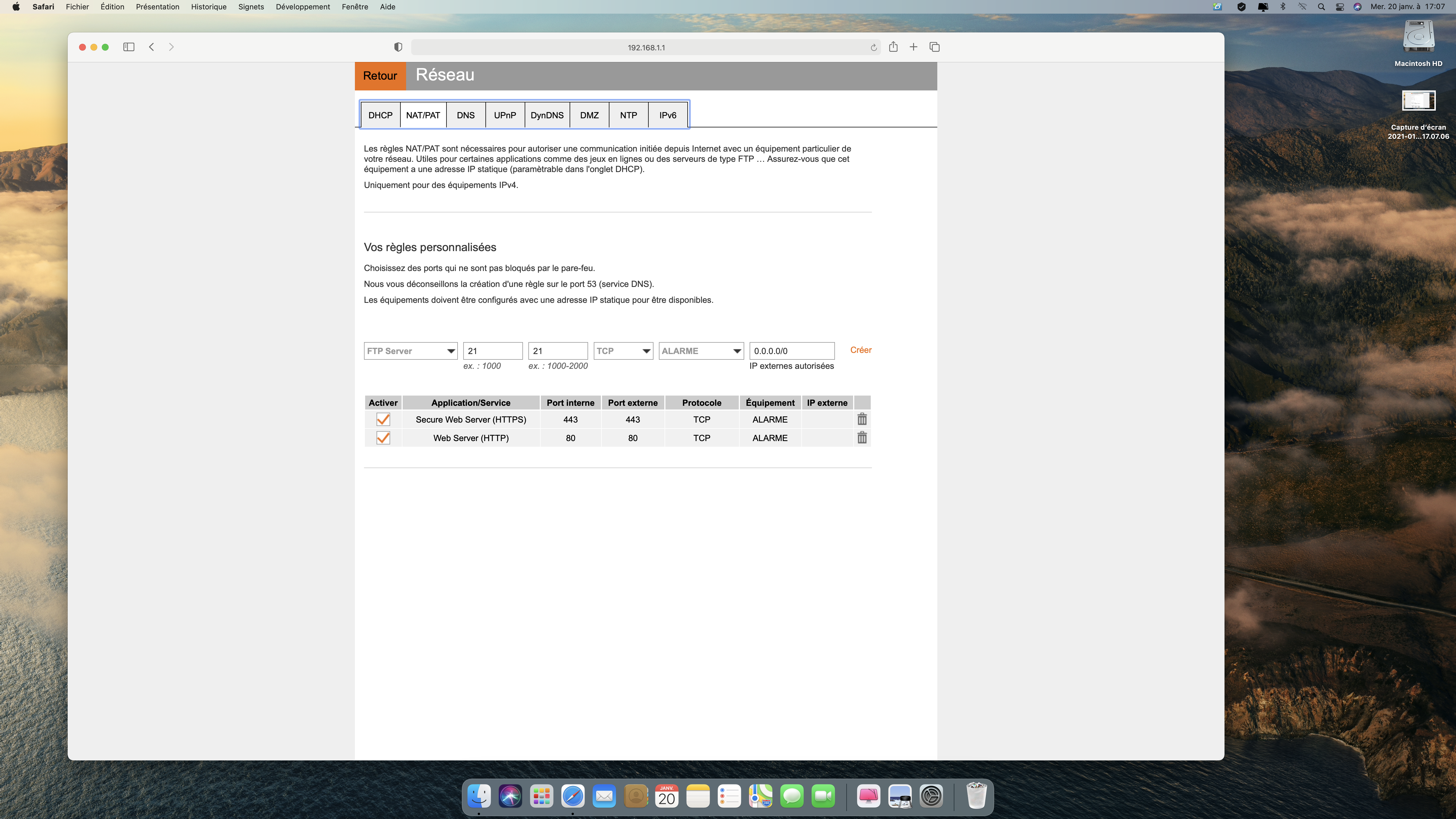

    Pour l'IP, je ne sais pas. Je pense que les ports sont ouverts (voir capture d'écran).De plus pour le paramétrage dans la box (orange, live box 5)dans l'onglet NAT/PAT, une case est apparue qui n'existait pas hier. IP externes autorisées ???

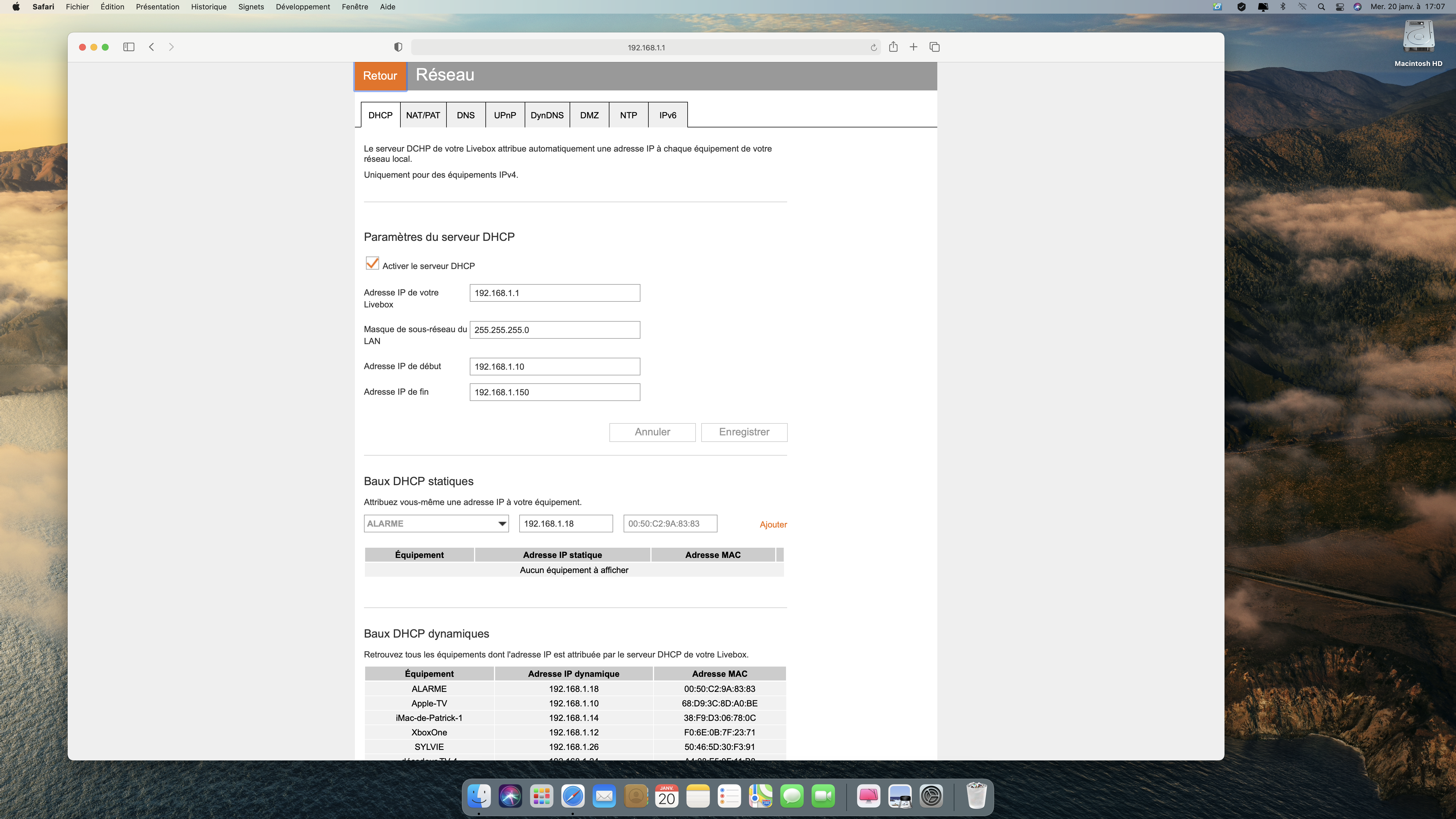

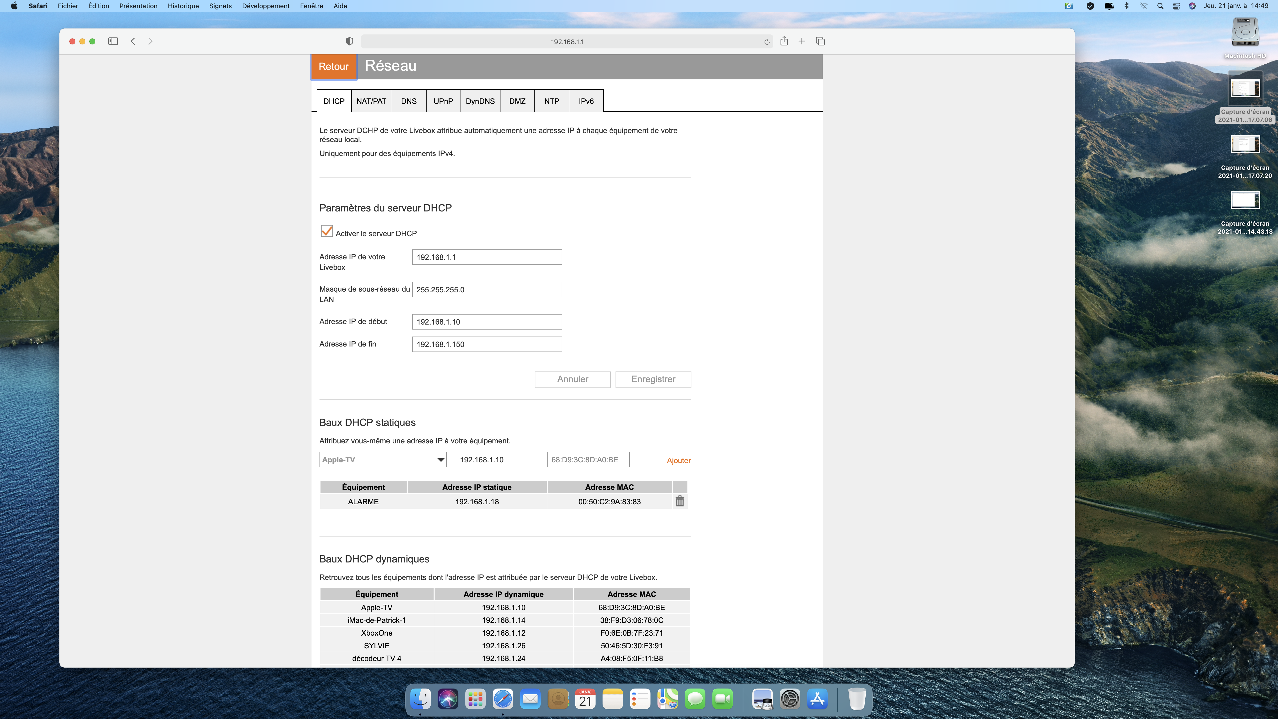

    sur votre première capture écran que j'ai reprise, ce qui est en rouge entouré, il faudrait cliquer sur "Ajouter" pour ne pas que l'adresse IP change.
    Ce que j'ai entouré en bleu, ça correspond, à ma première capture, si vous cliquer dessus, vous aurez le même menu, vérifier que ce n'est pas activé.
    Enfin, y'a une incohérence ou une faute de frappe dans ce que vous m'avez dit, sur vos captures, on voit que l'alarme à l'IP qui se termine en .18 et vous me parler plus d'une IP en .28.
    Qu'elle est la bonne ?

    Bonjour Patrick
    Dans "IP externes" essayez de mettre "0.0.0.0/0" ou sur certaines box Orange il faut mettre "Toutes".
    Bonne journées !

    Bonjour André
    Ce paramètre sert à interdire toute entrée sur le port ouvert, sauf l'IP externe paramétrée. C'est peut-être utile pour certaines applications mais je ne l'ai encore jamais vu paramétré...

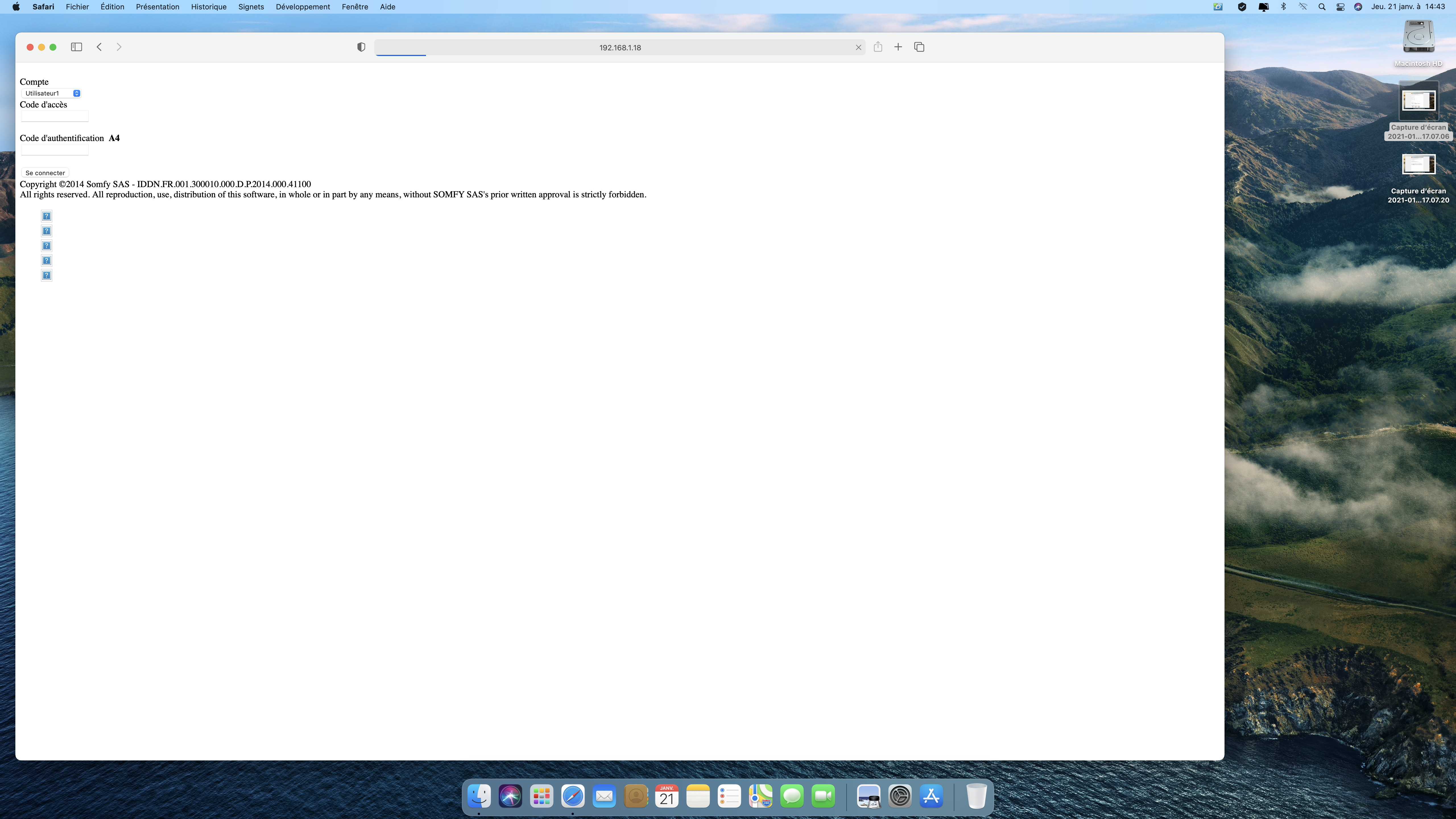

    Désolé pour le retard de mes réponses, mais j'ai un chantier en extérieur qui me prend du temps.
    Concernant l'adresse IP de l'alarme, c'est bien .18
    Pour le logo entouré en bleu, en capture d'écran se qui s'affiche. Pour le DHCP, j'ai entré les données.
    Pour la case IP externe autorisée, j'ai rentré Toutes.Je vous joint également en fichier joint, la page d'accueil qui s'affiche sur le MAC lorsque je souhaite me connecter à la central par son IP.
    Toujours impossible de se connecter avec le MAC ou même Par l'intermédiaire du téléphone.
