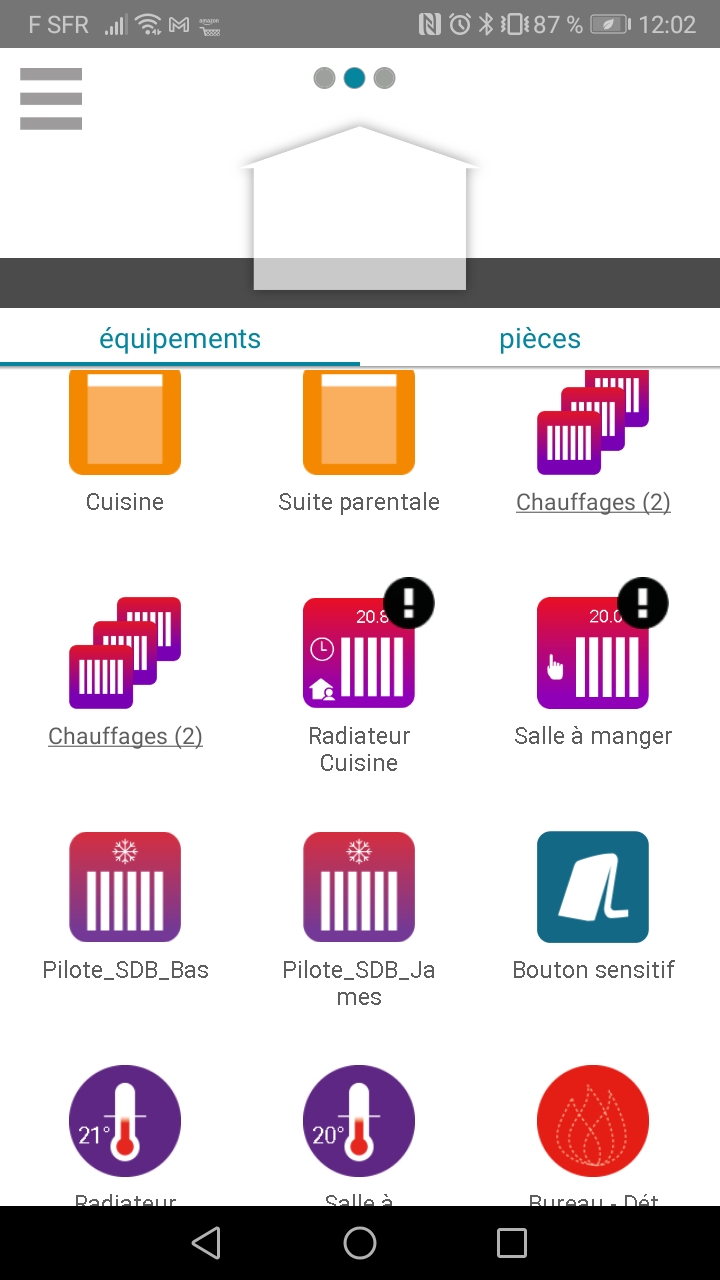

J'essaye d'utiliser l'application Tahoma pour passer des ordres de chauffe en dérogation de la programmation interne des vannes thermostatiques IO.
Vu qu'on fait tous un peu plus de télétravail, je suis parfois à la maison alors que la programmation interne des vannes est en "Absent".
J'utilise l'appli pour passer les vannes de "Programmation" à "Dérogation" puis en mode "À la maison", mais j'ai systématiquement une erreur "L'action sur l'équipement a été annulée".

    J'ai le même problème que vous.
    Je viens d'installer 5 vannes thermostatiques (1 870 508) et lorsque je change de mode sur le site Tahoma ou sur l'application, une fois sur deux, j'ai le message "L'action sur l'équipement a été annulé".
    J'ai effectué un reset de Tahoma et ça n'a pas changé mon soucis. Ce fonctionnement aléatoire est vraiment pénible...

    Bonjour Benjamin,
    Après analyses, nous pensons simplement que la cause de ce phénomène est que vous envoyer 2 ordres à la suite sur une vanne sans que la première ait été prise en compte. Le message " L'action a été annulée " fait référence à la première commande qui a été annulée par la deuxième.
    Ex: souci que vous avez rencontré le 14 mars.
    Vous avez envoyé un ordre sur vos équipements à 13h07min56s, puis sans que les vannes ne se soient réveillées entre temps pour réceptionner la commande, vous avez renvoyé le même ordre 20s plus tard à 13h08min16s ce qui a annulé le premier ordre.
