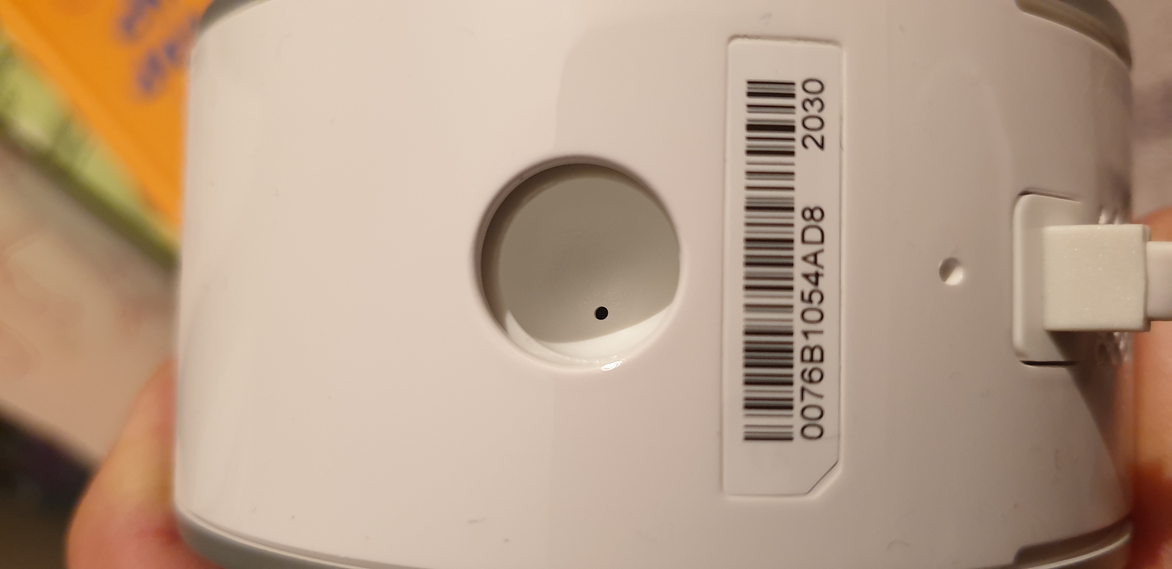

J'essaye d'installer une caméra indoor sur mon installation somfy.
La procédure échoue quelle que soit la méthode. (Classique, avec QR code, avec partage de connexion via autre smartphone).
2eme camera testée suite échange magasin.
La diode clignote tout le temps en bleu.
Tous les autres équipements Somfy fonctionnent (y compris d'autres cameras).
Le wifi fonctionne normalement.
L'équipement est reconnu par la Livebox mais pas connecté.
Téléphone utilisé : galaxy s9+ / android 10
Livebox Orange
Ci joint photo adresse MAC
Merci pour votre aide.
