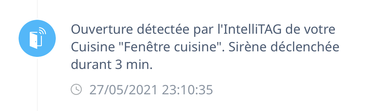

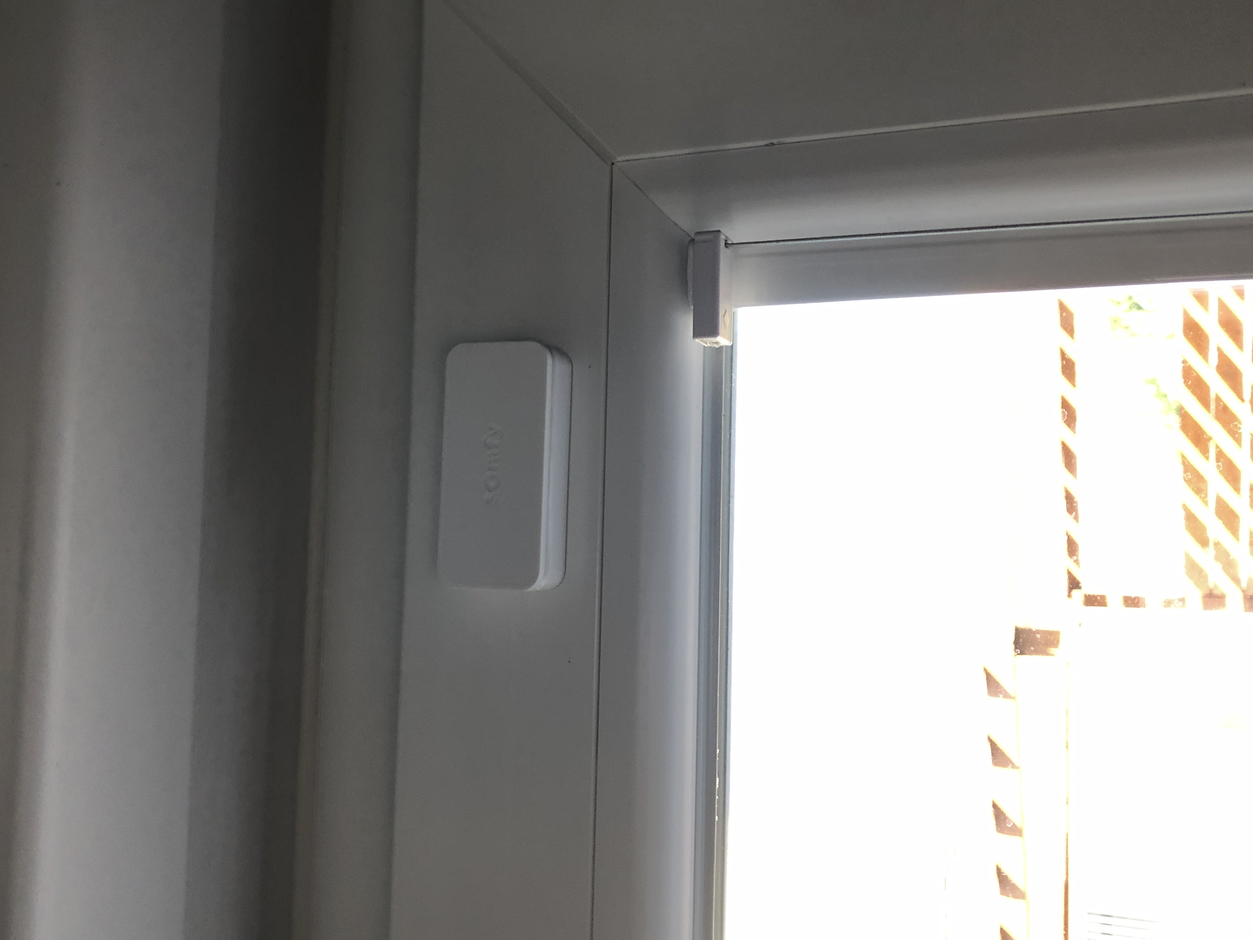

    Je rencontre aussi un soucis avec un déclenchement intempestif d'un intellitag et ceci depuis le début. Aucun problème avec les 5 autres. Le signal radio est à 100%, la batterie est neuve et il est fixé sur une fenêtre en PVC. j'ai aussi recalibré l'intellitag.
    Quelle solution s'offre à moi pour résoudre ce problème?
    Merci pour votre retour.

    Voici les fichiers demandés
    Ok Denis c'est la fonction "boussole" ou détecteur magnétique qui s'active.
    Juste en dessous de l'intellitag dans l'angle de la vitre il y a un petit boitier collé sur l'encadrement.
    Ca ressemble à un aimant d'un capteur ou quelque chose comme ça; Est ce bien ça ??
    Si ce boitier intégre un aimant (facile a vérifier, mettez un petit clou a coté pour voir si il se colle) votre problème vient de là. L'intellitag disposant d'une fonction boussole, la présence d'acier ou pire d'un aimant dans un rayon de 20cm le rend complètement fou.

    Le type de message indique quelle fonction de l'Intellitag qui a déclenché l'alarme.
    Ouverture détectée >>> Fonction boussole >>> Se règle avec le calibrage; Pas de métal ferreux dans un rayon de 20cm
    Tentative d'ouverture >>> Détecteur de choc >>> se règle avec la sensibilité
    Capot ouvert >>> Le capot est mal clipsé et n'appuis pas sur la petite languette avec un picot dans l'intellitag.
