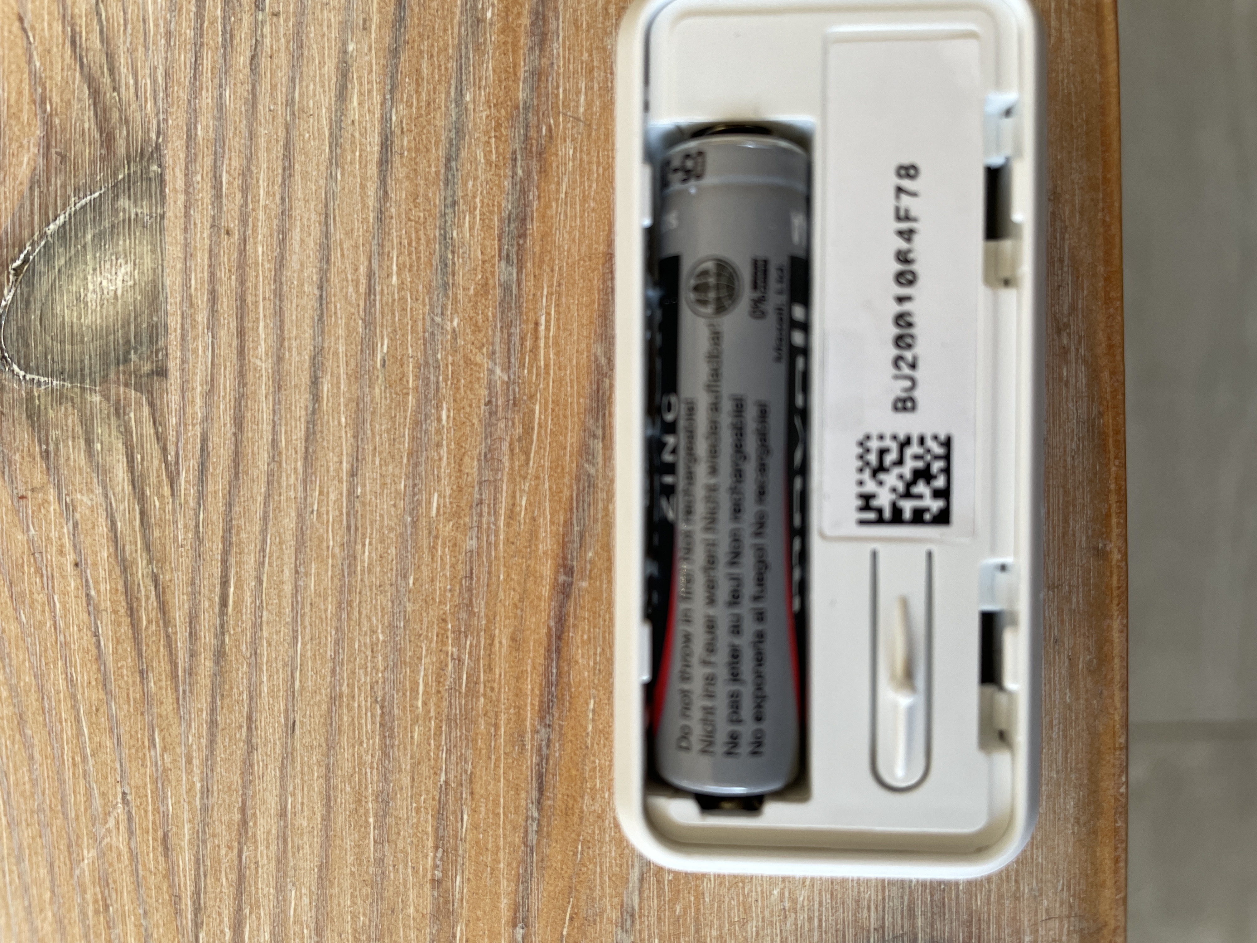

    Hier j’ai eu souci sur mon installation. L’intelliTag de ma porte d’entrée n’était plus reconnu. L’alarme est toujours active (mise en fonction et test sirène extérieure et intérieure). Ce matin j’ai recalibré l’IntelliTag (sans succès car non reconnu)puis je l’ai désinstallé. Ensuite j’ ai procèdé à l’ajout d’un nouveau matériel, changé la pile, déplacé en le positionnant à 50 cm du Link mais rien n’y fait. L’Intellitag n’est pas reconnu. Systématiquement le messsage « Échec de l’installation, vérifié que vous êtes toujours connecté à Internet… ».

    Bonjour Maud,
    Je ne croyais pas du tout à votre réponse mais je l’ai tout de même essayée. Résultat pas mieux avec un autre téléphone. Pour moi le problème venait de l’intellitag lui-même puisqu’il n’est pas reconnu lors de l’association. J’avais donc tout de même commandé en parallèle un IntelliTag chez Leroy Merlin. Je l’ai reçu aujourd’hui et bingo, le nouvel IntelliTag est reconnu immédiatement, installation réussie en 2 minutes. J’ai donc bien un « ancien » IntelliTag défectueux au bout de 2 ans et 4 mois. Dommage pour moi, en août 2019 la garantie n’était que de 2 ans pour passer à 5 ans le 1er janvier 2020 … juste avant le Covid c’est un complot c’est sûr .
