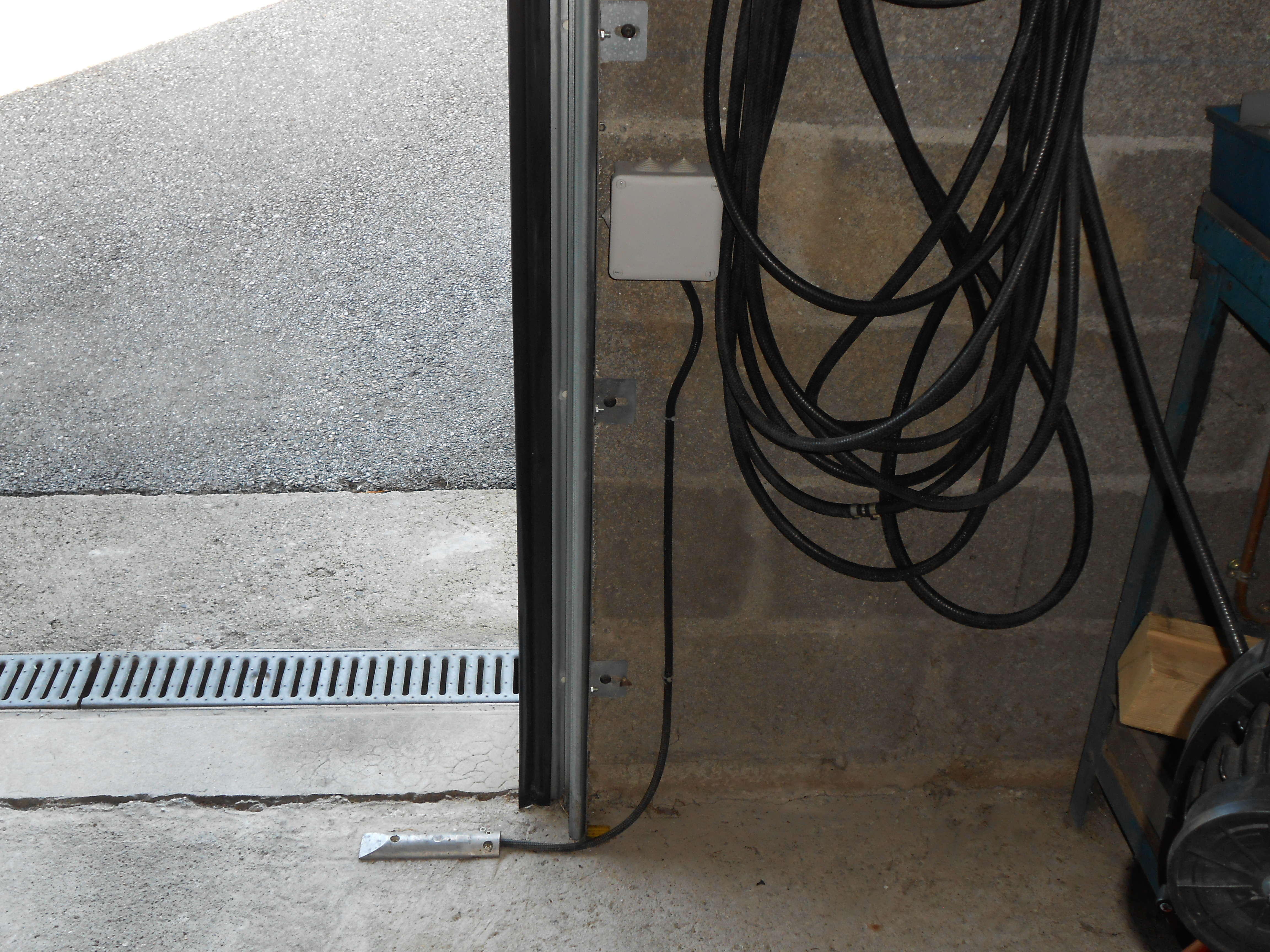

    Bonsoir, mes deux moteurs sont le slidymoove 600 et une porte de garage sectionnelle OPG 100.
    Dans ce cas vous pourrez poser ces D.O de sol qui vous permettront d'avoir un pseudo retour d'état.
    Bien sûr, pour le portail il faudra loger le module électronique dans une boite Plexo étanche IP54.

    Nickel vos boitiers v-rod ! :-)
    Oui, même au garage je loge le module dans une boite étanche.
    Ca évite que les piles se corrodent.

    En effet, c'est pro et consciencieux, pas comme moi qui fait confiance, et fixe au double face... :-)
    Sauf que là le double face peut encore aller du fait que si le module tombe, il n'y aura aucune conséquence de déclenchement, j'ai vu des D.O classiques fixées au D.F...Là c'est plus génant.
    Seul bémol que je constaterais, est la position du module sur du métal ? Jamais eu de pb ?

    Non, pas encore (je touche du bois) en 4 ans.
    Comme mes DO classiques sur mes fenêtres, ils sont aussi au DF de chez 3M (quitte à faire de la m...e autant y mettre la qualité lol) parce que je n'avais pas envie d'abimer mes menuiseries avec des trous et pour le moment ça tient.
