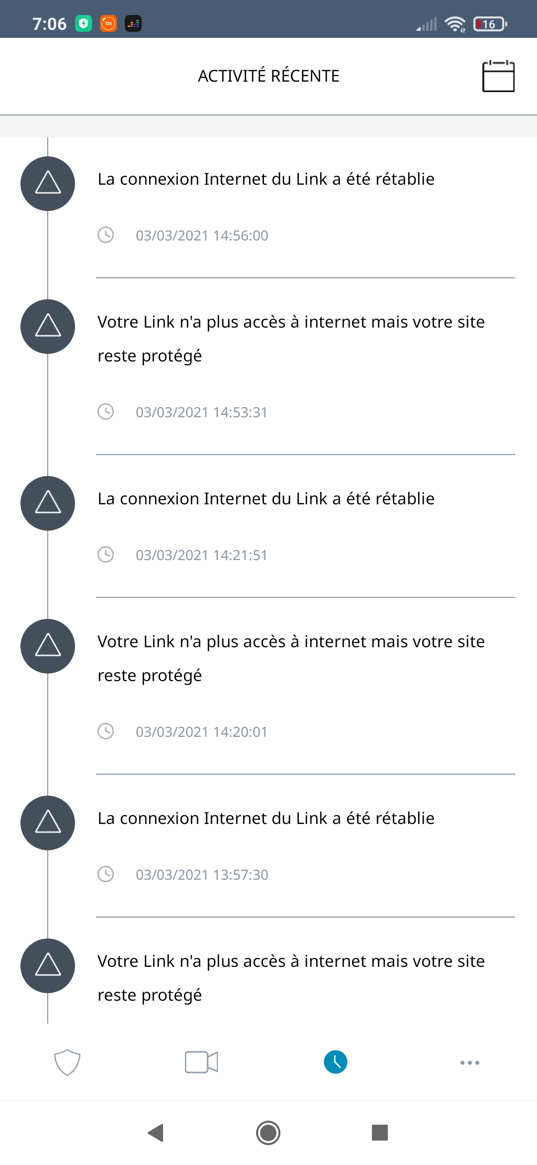

    Depuis la dernière mise en jour de somfy, mon link n'arrete pas de se déconnecter du wifi.
    Ce problème je l'ai déjà rencontré il y a 1 ou 2 an et à été régler à distance par l'équipe technique de somfy.
    Un yellow pourrais t-il faire suivre mon problème.
    Bien à vous
    Bonjour Olivier,
    Avez-vous essayé de rapprocher votre Link de votre box internet?
    Il faudrait également vérifier vos prérequis et séparer le 2,4GHz au 5GHz afin que le Link puisse se reconnecter sur votre réseau sans difficulté.
