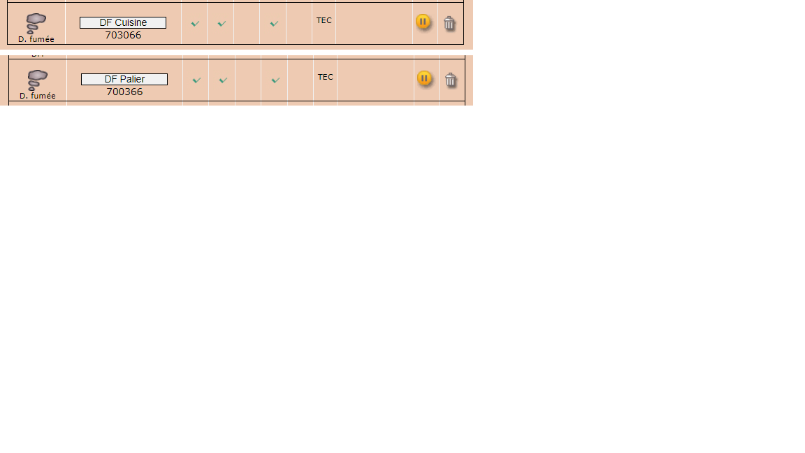

J'ai acheté 2 détecteurs de fumée (Référence 2400443)
J'ai une alarme Protexiom et une tahoma.
J'ai déclaré les DF dans l'alarme et les 2 détecteurs restent en zone TEC et non en SYS. Est-ce normal?

    Les capteurs et détecteurs domestiques sont en zone TEC (technique) et non pas en zone SYS (système).
    Le test grandeur n'est pas une obligation, toutefois si vous souhaitez en faire un, voici comment procéder.
