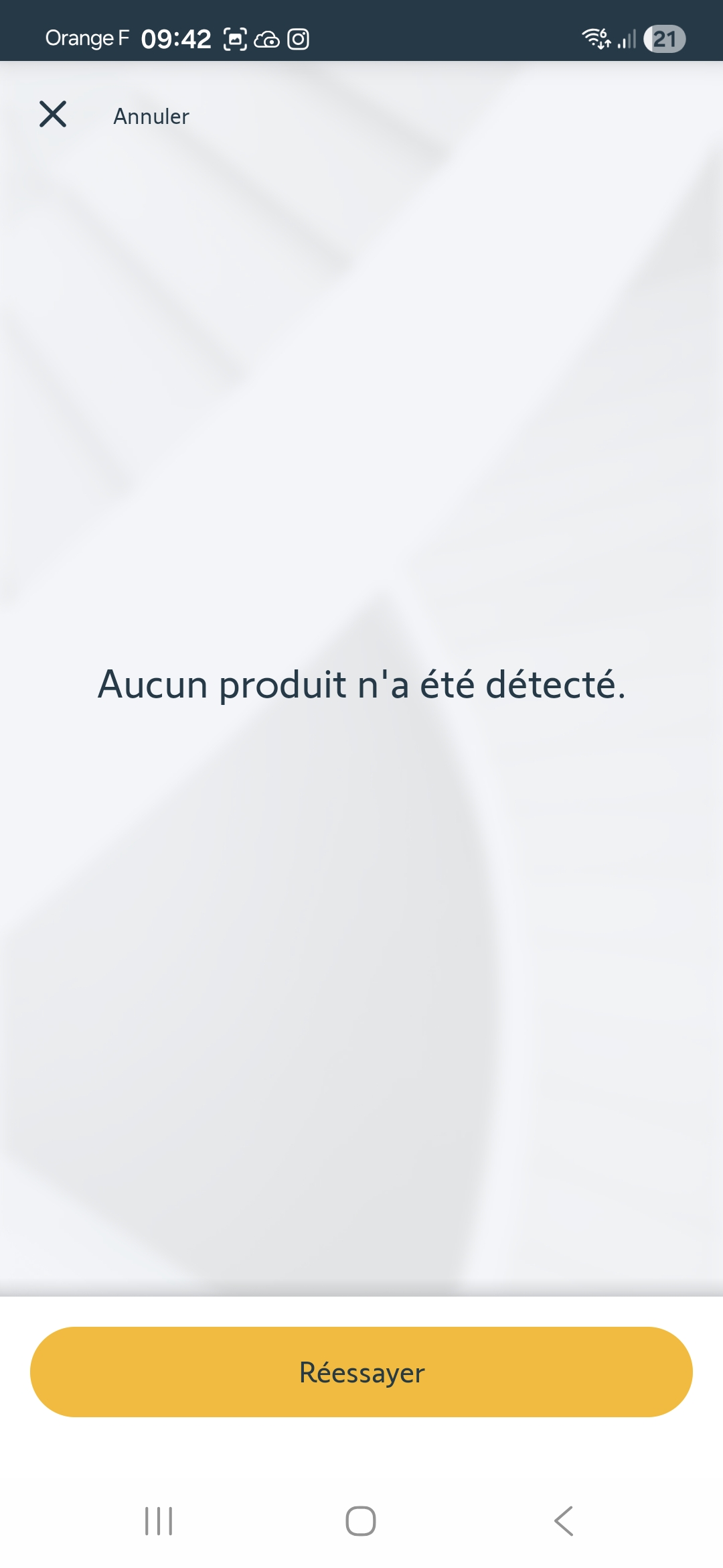

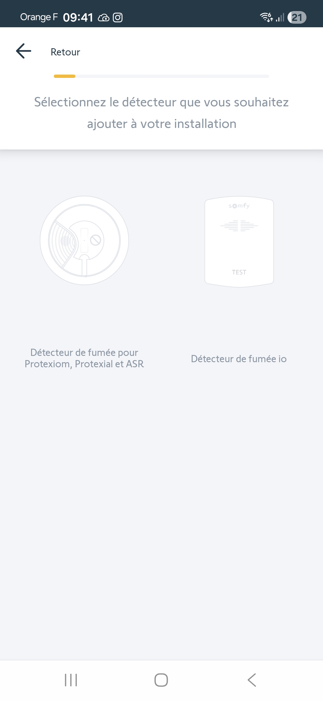

J'utilise l'appli TaHoma,, je choisi ajouter un équipement puis capteur puis somfy puis détecteur de fumée pour protexiom, j'ai une minute pour appuyer sur le bouton test du détecteur, je m'execute et à la fin de la minute :
"Aucun produit n'a été détecté"
Est ce que je fais quelque chose de travers ?

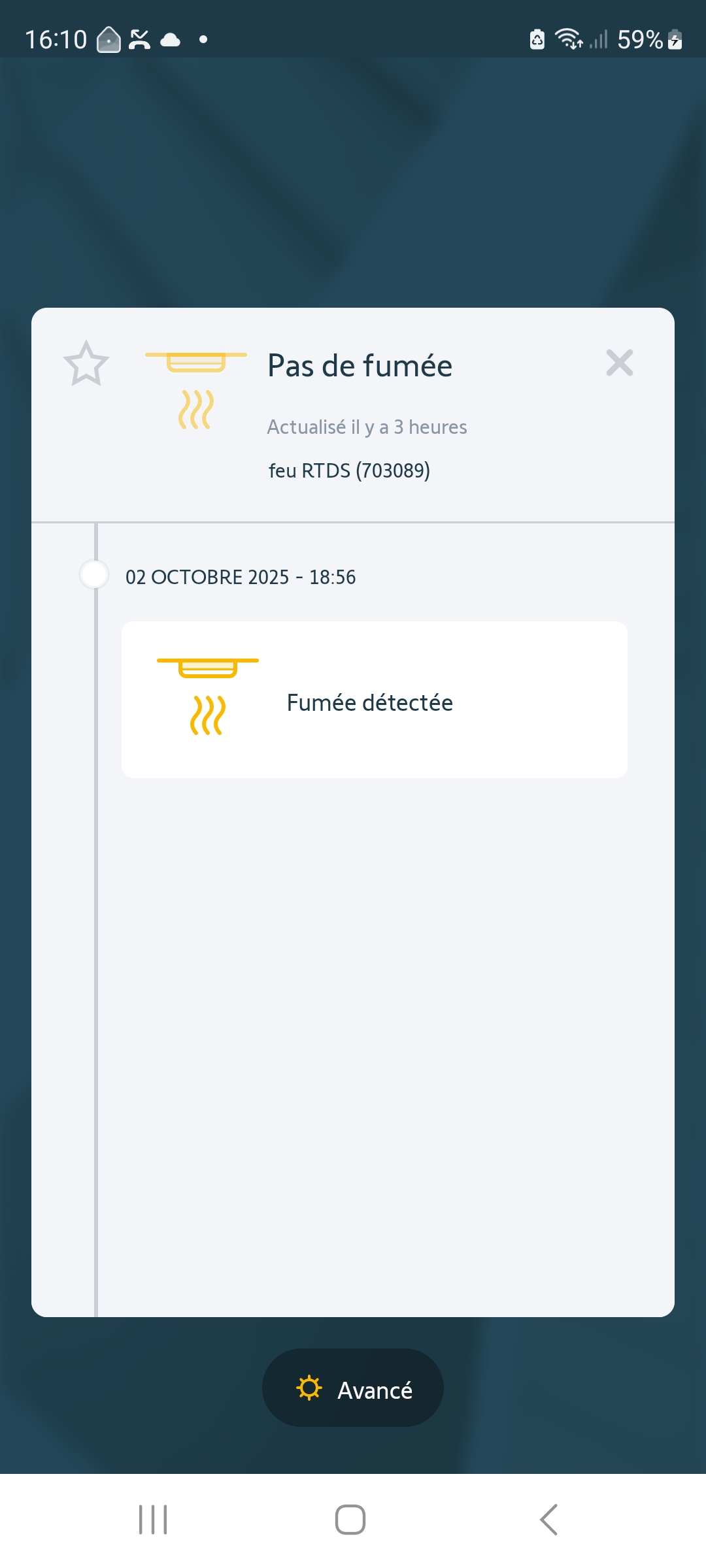

    Finalement j'ai pu l'associer, je l'ai déclenché pour etre sur, ca fonctionne.
    Appli et tahoma V2

    Comment tu as fait pour associer le détecteur de fumée IO dans Tahoma V2 car pour moi c'est introuvable

    Bonjour Antonio,
    En appuyant sur le bouton test, bien que l'appli indique "Aucun produit n'a été détecté", le détecteur est bien associé.
    Attention le 2400443 n'est pas le détecteur IO.
