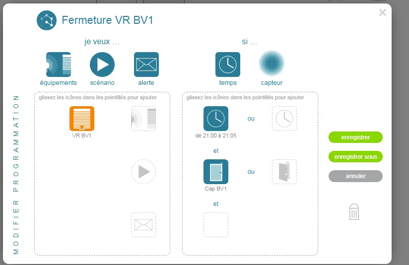

    Je poursuis le sujet car je suis dans un cas très similaire.
    L'ensemble de mes volets se ferment au crépuscule via le lancement d'un scénario dans l'agenda.
    Pour ne pas être enfermé dehors sur ma terrasse le soir, je souhaiterai qu'un volet roulant se ferme que si le détecteur d'ouverture indique que la baie vitré est fermé et pendant une plage horaire défini.
    J'ai donc crée une fonction SMART pour cela.
    Ça fonctionne si il y a changement d'état du détecteur pendant la plage horaire indiqué. Mais si la Baie vitré est fermé et qu'il n'y a pas de changement d'état, les 2 conditions sont réuni (conditions en verte sur l'écran de programmation smart) mais la fonction ne se lance pas et le volet reste ouvert.
    Es ce normal? y a t'il une astuce ou un truc que j'aurai oublié?

    Bonjour Cédric,
    Lors de la création de la fonction SMART avez-vous bien coché la case de lancé la programmation si les contions sont réunies au moment de l'activation ?

    Bonjour Thomas,
    Je dirai que non... ;-)
    J'ai recréé une fonction Smart en cochant cette case et depuis ça fonctionne.
    Merci pour votre réponse.
