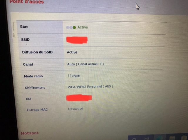

Pouvez-vous m'envoyer une capture écran de vos réglages wifi ?
ci-joint mes reglages wifi
Bonjour Jean-Michel,
Je vous invite à vérifier que votre Connexion internet respecte toujours les prérequis correspondant à votre box ADSL que vous trouverez au lien ci-dessous :

Je suis en possession d’une box Sfr Nb6.
Sur cette caméra, seule la fréquence 2,4Ghz est disponible et la fréquence 5Ghz n’existe pas sur ce modèle de Box.
Votre procédure ne m’aide malheureusement pas.
Nous avons néanmoins vérifié que notre configuration (hors fréquence) réponde bien à ce que vous demandez et tout semble ok.
De plus nous nous sommes rapprochés de Sfr qui nous indique que tout est bon et que cela devrait fonctionner.
