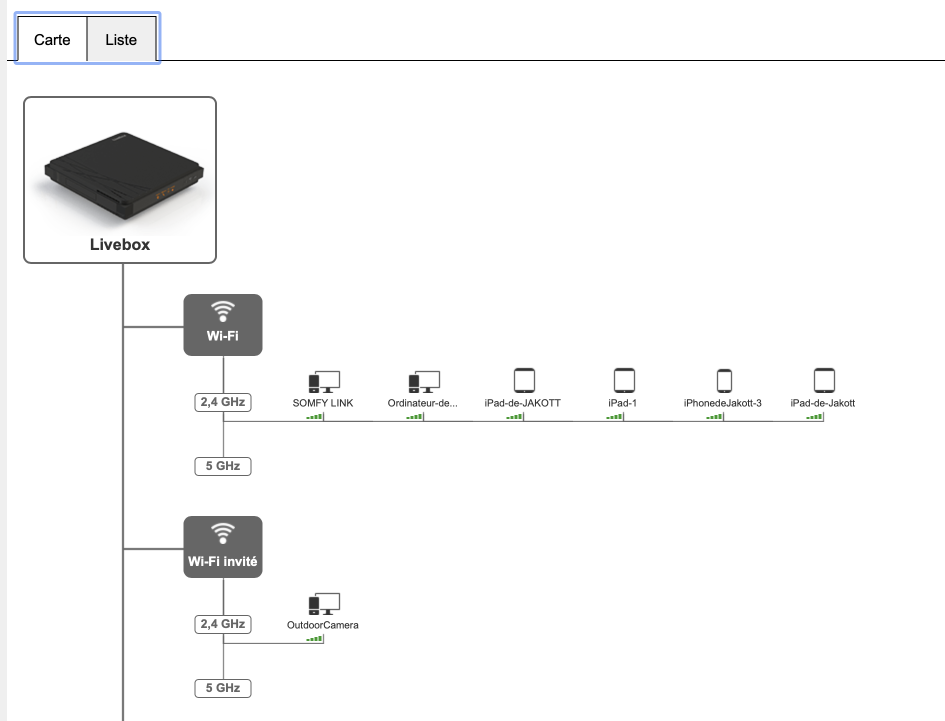

    Toutefois je joins le fichier de la cartographie de mon wifi via livebox 4 orange en ADSL.
    On voit clairement le link de home alarm, ses périhériques fonctionnent parfaitement.
    Plus impressionnant, sans aucune manipulation autre que la mise en route avec lecture du QRcode une des caméras extérieures est désormais connectée sur le réseau Wi Fi dédié ( 2,4 gaz invité) et absolument pas visible sur l'application SOMFY PROTECT....
