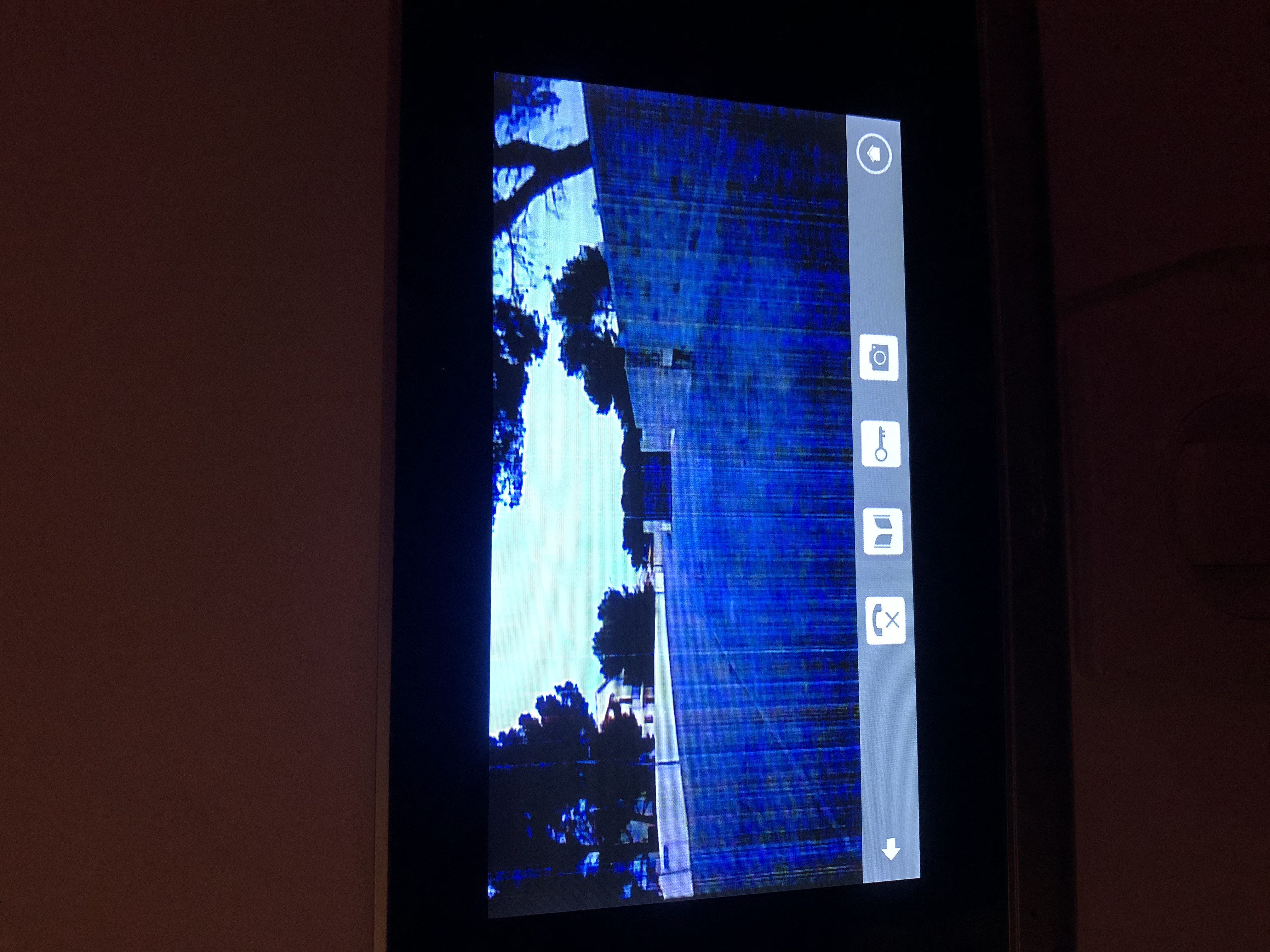

    J'ai reçu mon visiophone de remplacement mercredi dernier, je l'ai installé ce Week end et la re problème mais pas le même biens sur. Est ce que quelqu'un à déjà eu ce soucis ? La vidéo et en pleine journée quand la luminosité est assez forte et la photo est quasiment de nuit
    Merci d'avance pour vos retours

    Bonjour Cédric,
    Je suis navrée du problème que vous rencontrez à nouveau.
    Je me permets de vous envoyer un mail.
